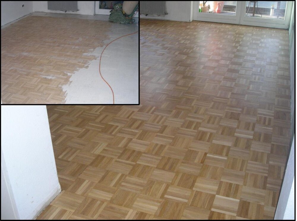

spt 18.03.2012 21:15 Zgłoś naruszenie Udostępnij Napisano 18 Marca 2012 Witam ponownie -blik- na twoje zyczenie dodaje foto z renowacji i wybielania deski pozdrawiam (po kliknieciu na foot powiekszy sie) Cytuj Odnośnik do komentarza https://forum.murator.pl/topic/166687-jak-odnowi%C4%87-90-letni%C4%85-pod%C5%82og%C4%99-z-desek/#findComment-5236973 Udostępnij na innych stronach Więcej opcji udostępniania
