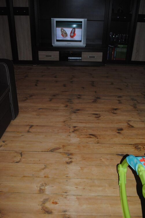

bangai 19.07.2013 12:22 Zgłoś naruszenie Udostępnij Napisano 19 Lipca 2013 ja taka stara podłogę wyczyściłam szlifierka kątowa , nie powiem ze było łatwo ale efekt był zaskakujący popatrzcie sami Cytuj Odnośnik do komentarza Udostępnij na innych stronach Więcej opcji udostępniania
bangai 19.07.2013 12:23 Zgłoś naruszenie Udostępnij Napisano 19 Lipca 2013 Cytuj Odnośnik do komentarza Udostępnij na innych stronach Więcej opcji udostępniania
bangai 19.07.2013 12:24 Zgłoś naruszenie Udostępnij Napisano 19 Lipca 2013 i końcówka wyszła tak : Cytuj Odnośnik do komentarza Udostępnij na innych stronach Więcej opcji udostępniania
