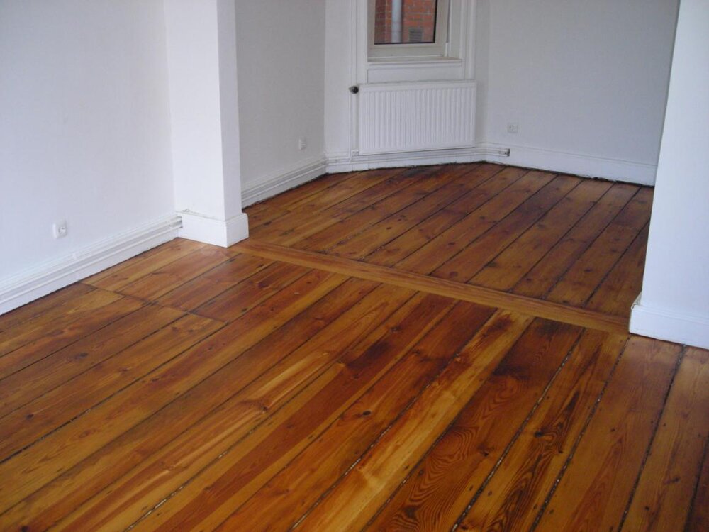

subfosylny 30.08.2013 06:23 Zgłoś naruszenie Udostępnij Napisano 30 Sierpnia 2013 Zerwanie podłogi i zsunięcie desek daje znakomity efekt w stosunku do samego szpachlowania szpar. W trakcie prac: Efekt końcowy: Cytuj Odnośnik do komentarza Udostępnij na innych stronach Więcej opcji udostępniania

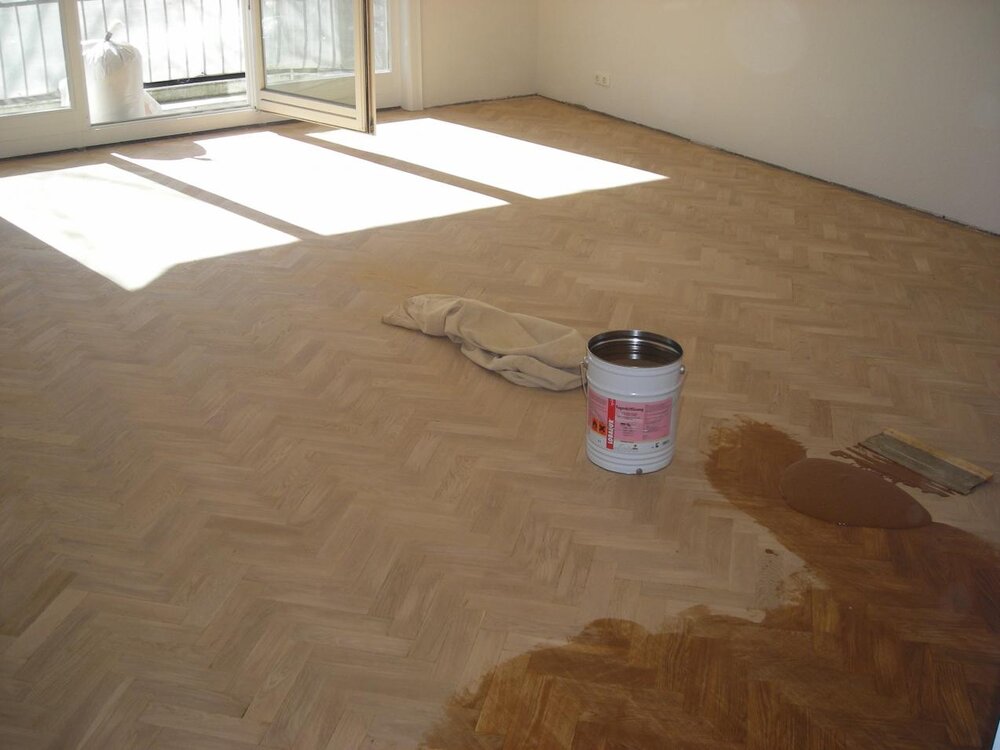

spt 06.09.2013 20:24 Zgłoś naruszenie Udostępnij Napisano 6 Września 2013 To i jak pokaze pewna renowacje w etapach Cytuj Odnośnik do komentarza Udostępnij na innych stronach Więcej opcji udostępniania
spt 06.09.2013 20:29 Zgłoś naruszenie Udostępnij Napisano 6 Września 2013 c.d Cytuj Odnośnik do komentarza Udostępnij na innych stronach Więcej opcji udostępniania
spt 06.09.2013 20:34 Zgłoś naruszenie Udostępnij Napisano 6 Września 2013 c.d Cytuj Odnośnik do komentarza Udostępnij na innych stronach Więcej opcji udostępniania

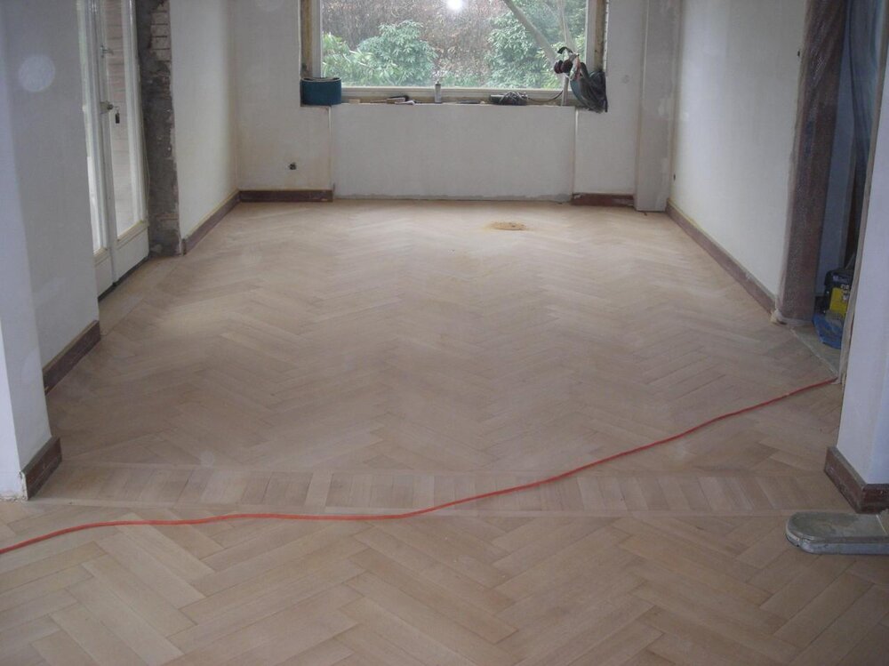

spt 10.09.2013 20:36 Zgłoś naruszenie Udostępnij Napisano 10 Września 2013 Renowacja "jodełki" Cytuj Odnośnik do komentarza Udostępnij na innych stronach Więcej opcji udostępniania
Anso2005 15.01.2014 22:27 Zgłoś naruszenie Udostępnij Napisano 15 Stycznia 2014 Zakończyłam renowację podłogi…w końcu Pragnę wszystkim, a zwłaszcza Panom specjalistom od podłóg, podziękować za cenne rady i inspiracje zamieszczane na forum. Praca nad swoją podłogą uświadomiła mi jak trudną i wymagającą macie pracę, ale jednocześnie sprawiającą ogrom satysfakcji. A oto jak to wszystko się działo…najpierw dobiliśmy gwoździe (bo pracowałam z mężem ), później pierwsze cyklinowanie z farby olejnej (koszmar), dalej dziesiątki godzin usuwania kitów i ręcznego czyszczenia i szlifowania szpar, co by w nóżkę nic się nie wbiło…ciekawe było to, że oprócz brudu pod kitami można było znaleźć szpilki w dużych ilościach, koraliki, wsuwki, gwoździe oraz …stalówkę. Zdecydowaliśmy się nie kitować szczelin, nie przekonały mnie żadne uzupełnienia…może przy następnej renowacji. Jak już mieliśmy pięknie wyczyszczone szpary, kolejne już właściwie cyklinowanie. Niestety przy szlifowaniu wypadły niektóre sęki znajdujące się przy krawędziach i trzeba było je uzupełnić. Mieliśmy kilka starych desek, więc wycięłam uzupełnienia, później dłutko, dremel i Rakol. Dziury po gwoździach uzupełniłam kitem Tikkurila zmieszanym z pyłem drzewnym dla zmniejszenia skurczu. Później szlifowanie szlifierką ręczną, ostatnie poprawki, impregnat wodny dla delikatnego wybielenia desek (tak by uniknąć złoto czerwonego koloru) i trzy warstwy lakieru wodnego półmatowego Renner. A oto kilka zdjęć: [ATTACH=CONFIG]122048[/ATTACH][ATTACH=CONFIG]122049[/ATTACH][ATTACH=CONFIG]122050[/ATTACH][ATTACH=CONFIG]122051[/ATTACH][ATTACH=CONFIG]122052[/ATTACH] Na pewno moja podłoga nie jest idealna i wolna od wszelkich rys,…niemniej jednak bardzo cieszy, bo jest zrobiona własnoręcznie. Jedna rada…cyklinowanie to cholernie trudna sprawa, jak nie masz w tym doświadczenia, a chcesz mieć równą podłogę zatrudnij specjalistę. Jeśli Ci takie niedociągnięcia nie przeszkadzają szlifuj samemu. No i tyle. Cytuj Odnośnik do komentarza Udostępnij na innych stronach Więcej opcji udostępniania
