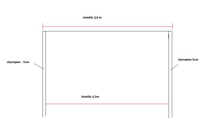

ewemal 18.03.2012 13:21 Zgłoś naruszenie Udostępnij Napisano 18 Marca 2012 Moje pytanie dotyczyć będzie wymiaru bramy garażowej segmentowej z automatem. Światło, wymiar "dziury" na bramę wynosi u mnie 2,6 m. Do tego dochodzi ocieplenie z każdej stron 5cm, czyli światło zmniejsza się do 2,5 m. Jaki wymiar podawać, szukając bramy (2,5m - standard, 2,6m- brama na wymiar, sporo droższa)? Innymi słowy konstrukcja, na której mocowana jest brama nie może być mocowana do styropianu - musi być do muru. Jak szeroko jest ono rozstawione w takich bramach (czy to zależy od producenta?). Cytuj Odnośnik do komentarza https://forum.murator.pl/topic/166703-brama-gara%C5%BCowa-wymiar-bramy-a-szeroko%C5%9B%C4%87-otworu-%C5%9Bwiat%C5%82o/ Udostępnij na innych stronach Więcej opcji udostępniania
finlandia 18.03.2012 14:53 Zgłoś naruszenie Udostępnij Napisano 18 Marca 2012 Różne cuda już widziałem. Bramy mniejsze po 10-15cm od otworu (zostawione miejsce na docieplenie). Tylko.. to uważam za przejaw "choroby mostkowej"Do wyceny podaje się wymiar światła w murze. Wszelkie inne patenty został na rozmowę z montażystą, przy pomiarze. Cytuj Odnośnik do komentarza https://forum.murator.pl/topic/166703-brama-gara%C5%BCowa-wymiar-bramy-a-szeroko%C5%9B%C4%87-otworu-%C5%9Bwiat%C5%82o/#findComment-5236146 Udostępnij na innych stronach Więcej opcji udostępniania
