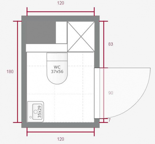

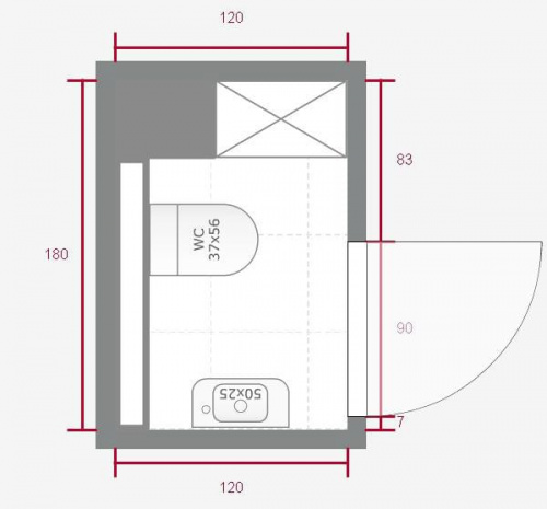

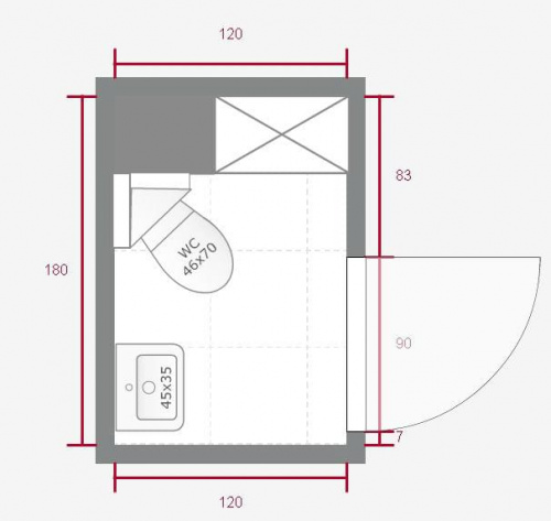

Aantenka 26.03.2012 07:59 Zgłoś naruszenie Udostępnij Napisano 26 Marca 2012 (edytowane) Poniżej wklejam 3 propozycje ustawienia funkcjonalnego dla Twojego WC. Wymiary nie są dokładne (np. wymiar komina jest orientacyjny) i są przypadkowe. Podobnie jak kształty sprzętów (umywalka może być węższa, szersza, musicie przymierzyć się, jaka wielkość jest dla Was niezbędna oraz co jest na rynku i wam się podoba). Chodzi o pokazanie co się może zmieścić, natomiast sami musicie sobie wymierzyć i dostosować wielkości sprzętów i ich odsunięcie od ścian. Wszelkie przesunięcia WC uzaleznione są od możliwości przesuwania rur, a żeby to ocenić, trzeba skonsultować fachowców. Wszystkie moje propozycje zawierają zagospodarowanie wnęki pomiędzy kominem a ścianą szafą na przechowywanie. Jeśli dorze odczytałam wymiary WC jest dość spore a w bloku warto wykorzystać każde miejsce. 1. RZUT A http://images42.fotosik.pl/242/f6b21934a4ff345cmed.jpg 2. RZUT Bhttp://images46.fotosik.pl/1414/1f2717ef633cd59amed.jpgw takiej opcji zabudowa może wyglądać np. takhttp://bi.gazeta.pl/im/5/10721/z10721275X,W-jednej-tonacji--Sciana-z-podwieszanym-sedesem-zostala.jpg 3. RZUT C http://images38.fotosik.pl/1447/887a02f7361e10a3med.jpgKwestia aranżacji WC, czyli jakie płytki, jak ułożone, gdzie światełka, gdzie wnęczka czy półeczka to już inna sprawa. Gorąco zachęcam do oglądania zdjęć na wątku łazienki nasze, zajrzenia na zdjęcia łazienek w inspiracjach Leroy Merlin, na fotoforum gazety wyborczej oraz do portali wnętrzarskich i gazet, żeby dowiedizeć się, jakie różne możliwości aranżacji łazienek itnieją. Edytowane 26 Marca 2012 przez Aantenka Cytuj Odnośnik do komentarza https://forum.murator.pl/topic/166806-jak-to-urz%C4%85dzi%C4%87-%C5%82azienka/#findComment-5251407 Udostępnij na innych stronach Więcej opcji udostępniania
north 29.03.2012 17:19 Autor Zgłoś naruszenie Udostępnij Napisano 29 Marca 2012 Dziękuję za wszystkie uwagi, Aantenko - rzut B to jest dokładnie to o czym myślałam, nad geberitem szafka do sufitu na papier, detergenty itp. W kwestii małej umywalki w wc planuję narożną nablatową, i koniecznie lustra w rogu nad umywalką Wydaje mi się, że odgoni to trochę klaustrofobiczny wygląd małej toalety. Do wanny narożnej aż tak sie nie przywiązuję, ale widziałam chyba w Leroy'u aranżację z wanną narożną 120x120 i parawanem nawannowym i wyglądało to przyzwoicie. A koniecznością w naszym przyszłym domu jest pogodzenie mojego pragnienia wanny z umiłowaniem Męża do prysznica;) Prostokątna wanna też jest brana wobec tego pod uwagę. Najgorsze jest dla mnie to że podoba mi się wiele rzeczy, a czuje że zupełnie nie wiem jak to "ugryźć" żeby nie przedobrzyć. Szalenie podobają nam się kwestie oświetleniowe w łazienkach, m.in. odsunięta ścianka z umywalką aby zza niej wyglądała smuga światła - może mało obrazowy ten opis, ale zaraz postaram się odnaleźć zdjęcie które mnie do tego zainspirowało:) Cytuj Odnośnik do komentarza https://forum.murator.pl/topic/166806-jak-to-urz%C4%85dzi%C4%87-%C5%82azienka/#findComment-5258077 Udostępnij na innych stronach Więcej opcji udostępniania
