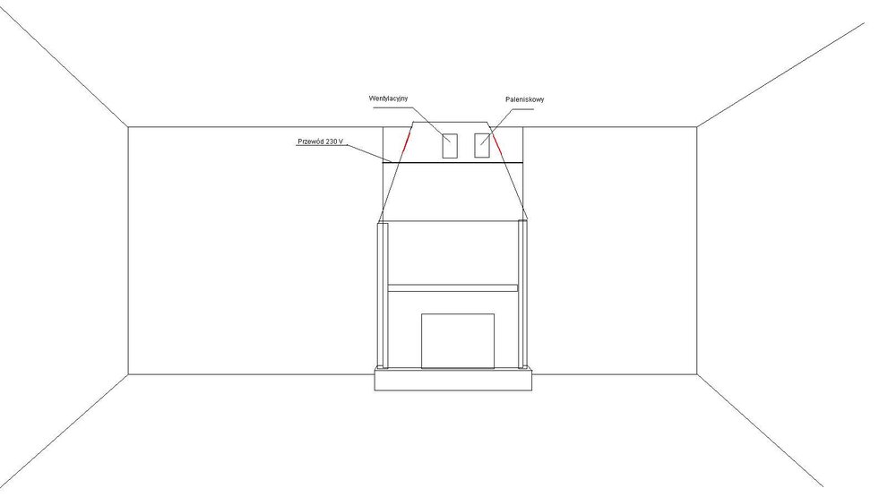

Proszę o pomoc w rozwiązaniu moje problemu. Nie wiem jak wyprowadzić wentylację oraz kratki wyprowadzające ciepłe powietrze w zabudowie wkładu. Rys. poglądowy w załączeniu.
Myślałem żeby wentylację wypuści prosto a kratki po bokach kominka. czy jak wpuszczę rurę (teraz nie wiem czy musi być jakaś specjalna, czy ją izolować?) w szyb wentylacyjny i wypuszczę na pomieszczenie to bd dobrze?
Kolejny problem co zrobić z przewodem od instalacji elektrycznej. Idzie po kominie... Pomieszcze mam już otynkowane i teraz ryć bruzdę koleją i przeparkowywać go, czy jakąś osłonę?
Ogólnie chciałem wymurować obudowę z kratówki 11,5 cm. Izolacja wełna + aluminium.
czy w ogóle kratki od ciepłego powietrzna i wentylacji mogą być pod kątem ( skierowane na sufit)?
Proszę o pomoc...
