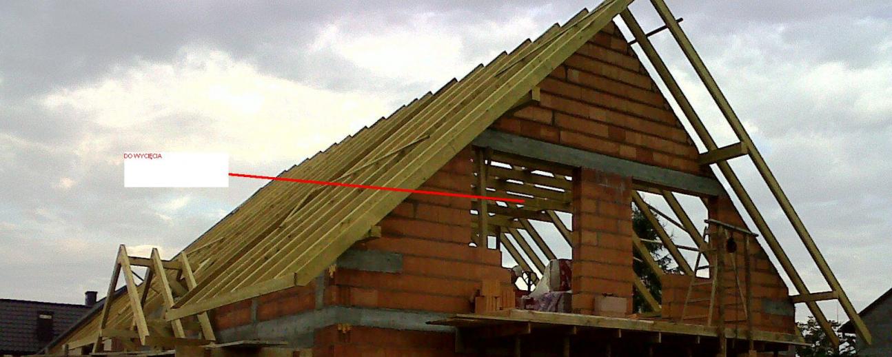

Maher 26.03.2012 17:56 Zgłoś naruszenie Udostępnij Napisano 26 Marca 2012 Witam Chciałbym zamontować sobie schody strychowe wzdłuż korytarza, a jętki są rozstawione co 90cm, schody strychowe mają wymiar 120x70cm. Czy można wyciąć kawałek jętki (pozostałą część mogę wzmocnić i przykręcić do sąsiadujących jętek), tak aby zamontować schody wymiarem 120cm. W załączniku moja konstrukcja dachu (zdjęcie trochę nie wyraźne z etapu budowy konstrukcji dachowej). Cytuj Odnośnik do komentarza https://forum.murator.pl/topic/166970-nie-mieszcz%C4%85-si%C4%99-schody-strychowe-mo%C5%BCna-wyci%C4%85%C4%87-j%C4%99tke/ Udostępnij na innych stronach Więcej opcji udostępniania
Andrzej Wilhelmi 26.03.2012 22:00 Zgłoś naruszenie Udostępnij Napisano 26 Marca 2012 Jest płatew pośrednia więc można. Dla usztywnienia płatwi należałoby wstawić rozpór pomiędzy płatwiami zaraz za schodami. Pozdrawiam. Cytuj Odnośnik do komentarza https://forum.murator.pl/topic/166970-nie-mieszcz%C4%85-si%C4%99-schody-strychowe-mo%C5%BCna-wyci%C4%85%C4%87-j%C4%99tke/#findComment-5252980 Udostępnij na innych stronach Więcej opcji udostępniania

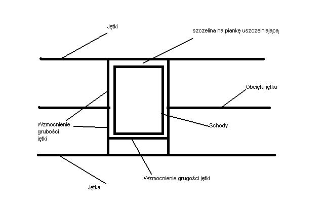

Maher 27.03.2012 19:34 Autor Zgłoś naruszenie Udostępnij Napisano 27 Marca 2012 Dzisiaj rozmawiałem z cieślą i potwierdził to co Pan napisał, że można wyciąć jętkę na długości otworu pod schody, do końca wyciętej jętki przykręcić wzmocnienia do sąsiednich jętek i w powstały prostokąt przykręcić schody z szczeliną 1cm z każdej strony na pianę uszczelniającą. Dołączyłem schemat - czy tak to powinno być wykonane? Cytuj Odnośnik do komentarza https://forum.murator.pl/topic/166970-nie-mieszcz%C4%85-si%C4%99-schody-strychowe-mo%C5%BCna-wyci%C4%85%C4%87-j%C4%99tke/#findComment-5254355 Udostępnij na innych stronach Więcej opcji udostępniania
Andrzej Wilhelmi 27.03.2012 20:09 Zgłoś naruszenie Udostępnij Napisano 27 Marca 2012 Jest OK. Wszystkie połączenia wykonaj przy pomocy kątowników ciesielskich i mocuj śrubami M10. Pozdrawiam. Cytuj Odnośnik do komentarza https://forum.murator.pl/topic/166970-nie-mieszcz%C4%85-si%C4%99-schody-strychowe-mo%C5%BCna-wyci%C4%85%C4%87-j%C4%99tke/#findComment-5254459 Udostępnij na innych stronach Więcej opcji udostępniania
