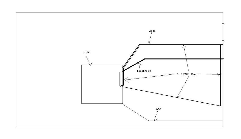

Bunek 30.03.2012 16:30 Zgłoś naruszenie Udostępnij Napisano 30 Marca 2012 Jestem na etapie decyzji umieszczenia GWC glikolowego w fundamencie i stanąłem w miejscu. Problem polega na tym, że nie wiem jaka wersja rozłożenia rur będzie najbardziej optymalna ze względu efektywności systemu oraz nakładu prac w moim przypadku. Opracowałem 3 wersje (w załączniku). Legenda do zdjęć: linia zielona - granica mojej działki linia zółta - obrys budynku linia czerwona - planowane rozmieszczenie rur ggwc Wersja 1 (zdjęcie 1) - wyprowadzenie rur z pomieszczenia gospodarczego (miejsce rekuperatora) na stronę południową pod fundamentem, rozłożenie jak kolektor poziomy (wymagane dodatkowe wykopy pod całość rur oraz umieszczenie pod fundamentem, a to już pewnie 2 kwietnia będzie - niezbyt dużo czasu zostało więc rury byłyby przepuszczone pod fundamentem ale za budynkiem nie zakopane - poczekają na "lepsze" czasy) Wersja 2 (zdjęcie 2) - wyprowadzenie rur na południe jak powyżej lecz poprowadzenie rur wzdłuż wykopu fundamentu (plus, że mniej kopania) Wersja 3 (zdjęcie 3) - rury rozłożone wewnątrz fundamentu bez przechodzenia na zewnątrz (ale tutaj chyba najgorsza efektywność) Zakładam, że rura będzie miała długość w zakresie od 80 do 100 m, fi 25mm, głębokość 1,5-2 m. Smaczku dodaje fakt, że w poniedziałek 2 kwietnia ekipa rusza ostro z fundamentem, czasu na decyzję wiele nie mam. Skłaniam się do wersji 1, ekipa położy pod fundamentem rury a resztę rozwinę aby później z zakopaniem nie było problemu (poleży na wierzchu do czasu gdy znajdzie się czas). Jakie opinie ? Rady ? Cytuj Odnośnik do komentarza https://forum.murator.pl/topic/167108-gwc-glikolowe-optymalne-rozmieszczenie-rur/ Udostępnij na innych stronach Więcej opcji udostępniania
michal_ludwin 30.03.2012 19:17 Zgłoś naruszenie Udostępnij Napisano 30 Marca 2012 Moja propozycja:1. średnicę rury zwiększyć do 40 mm 2. długośc gwc możliwie jak największa - 80 m może być za mało 3. nie układać odcinka "wychodzącego" i "wchodzącego" blisko siebie - najlepiej wprowadzić je z dwóch różnych stron budynku 4. ok 1-2 m przy fundamentach rura koniecznie na podsypce piaskowej i zabezpieczona od góry cienkim styropianem Co do ułożenia rur: można wszystkie Twoje pomysły połączyć w jeden i powinno to zadziałać skutecznie.Myślę, że można to zrobić tak: http://www.comair.pl/allegro/gwc_propozycja.jpg więcej szczegółów? proszę o maila [email protected] COMAIR Polska na targach INSTALACJE w Poznaniu 23-26. kwietnia Spotkajmy się w hali 3A stoisko 17 Cytuj Odnośnik do komentarza https://forum.murator.pl/topic/167108-gwc-glikolowe-optymalne-rozmieszczenie-rur/#findComment-5260508 Udostępnij na innych stronach Więcej opcji udostępniania
Bunek 06.04.2012 21:02 Autor Zgłoś naruszenie Udostępnij Napisano 6 Kwietnia 2012 Dziękuje za rady A więc:1) zwiększyłem średnicę rur do fi 32;2) odcinek rury 120m, już kupiony (przepusty pod ławami zostawione)3) odcinki rury wchodzą i wychodzą do budynku z dala od siebie4) w planie mam ich ułożenie na głębokości ok. 1,8 - 2 m, w odległości ok. 1m pomiędzy odcinkami poziomymi Cytuj Odnośnik do komentarza https://forum.murator.pl/topic/167108-gwc-glikolowe-optymalne-rozmieszczenie-rur/#findComment-5275742 Udostępnij na innych stronach Więcej opcji udostępniania
michal_ludwin 07.04.2012 07:46 Zgłoś naruszenie Udostępnij Napisano 7 Kwietnia 2012 1 m odległości w poziomie - lub nawet wiecej jeżeli to możliwe. Uwaga! Tam gdzie odcinki rur będą blisko siebie należy je zaizolować. Trzymam kciuki za powodzenie całej akcji - w sprawie pompy i sterownika polecam sprawdzone rozwiązania np. nasz COMFORTPLUS+ Cytuj Odnośnik do komentarza https://forum.murator.pl/topic/167108-gwc-glikolowe-optymalne-rozmieszczenie-rur/#findComment-5276224 Udostępnij na innych stronach Więcej opcji udostępniania
