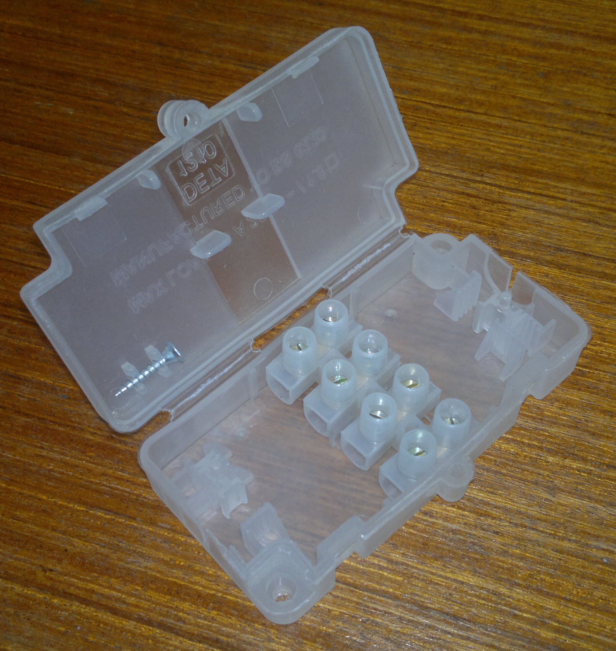

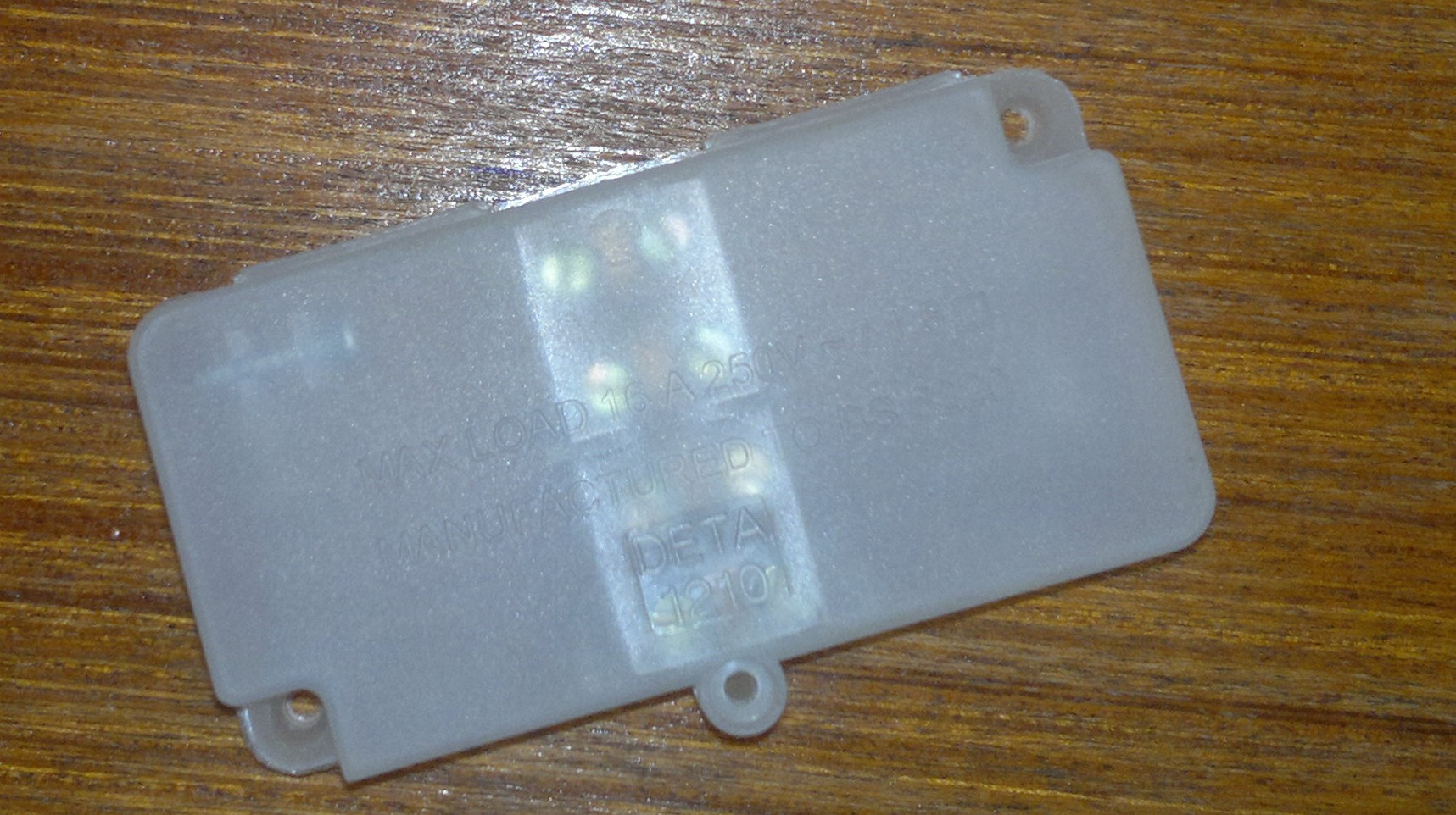

15kvmaciej 06.04.2012 14:02 Zgłoś naruszenie Udostępnij Napisano 6 Kwietnia 2012 A tu masz zdjęcia czegoś, co też jest puszką. Bezproblemowo wchodzi w przestrzeń między karton gips a sufit poprzez otwór oprawy. Nie trzeba robić dziadostwa i okręcać kostek taśmą.http://obrazki.elektroda.pl/3498974600_1333720512_thumb.jpg http://obrazki.elektroda.pl/9617420100_1333720514_thumb.jpg Zresztą podobne "przyłącze" powinna posiadać każda oprawa halogenowa wykonana na napięcie 240V Cytuj Odnośnik do komentarza Udostępnij na innych stronach Więcej opcji udostępniania

mp_krk 06.04.2012 15:13 Autor Zgłoś naruszenie Udostępnij Napisano 6 Kwietnia 2012 Coś takiego miałem na myśli. Jednak zwróć uwagę na rozmiar puszek i sposób wprowadzenia doń przewodów. Wytlumacz mi po co mam kostki montowac w puszkach a nie moge ich po prostu zostawic w przesterzeni nad stelazem? jesli przylaczenie oprawy GU10 do kostki wykonam w puszcze to praktycznie bedzie to nierozbieralne poprzez otwór wyciety pod oczko Cytuj Odnośnik do komentarza Udostępnij na innych stronach Więcej opcji udostępniania

15kvmaciej 06.04.2012 15:45 Zgłoś naruszenie Udostępnij Napisano 6 Kwietnia 2012 @mp_krk Sama kostka praktycznie nie spełnia podstawowych wymagań ochrony IP. Trzeba szukać rozmiarów puszki pasujących do całej koncepcji -o ile nie potrafisz zrobić tego prawidłowo bazując na fabrycznym terminalu oprawy GU10. ..i przestań kupować jednorazowe żarówki.. Cytuj Odnośnik do komentarza Udostępnij na innych stronach Więcej opcji udostępniania
