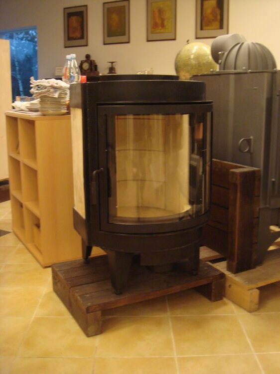

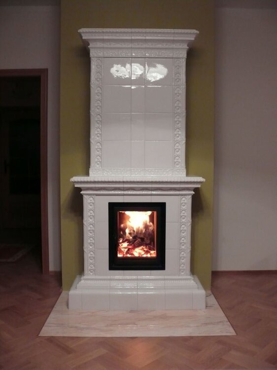

Kominki Piotr Batura 17.04.2012 19:24 Zgłoś naruszenie Udostępnij Napisano 17 Kwietnia 2012 Leda to doskonały producent. Jednak Brunner dla mnie był zawsze nr 1! Trochę wody już upłynęło od tego czasu kiedy to było. Teraz robię swoje paleniska o połowę tańsze od Brunnera, wyszło na to ,że prostsze w naprawie, a elektronikę, porównywalną do takiej jak Staszk na Sylcie widział, dorzucam gratis Autoreklama wyszła ? No to fotki do tego żeby obciach dopełnić : Cytuj Odnośnik do komentarza https://forum.murator.pl/topic/167469-niemieckie-wk%C5%82ady-kominkowe-leda-%E2%80%93-opinie/#findComment-5294628 Udostępnij na innych stronach Więcej opcji udostępniania
bohusz 17.04.2012 19:35 Zgłoś naruszenie Udostępnij Napisano 17 Kwietnia 2012 Leda to doskonały producent. Jednak Brunner dla mnie był zawsze nr 1! Trochę wody już upłynęło od tego czasu kiedy to było. Teraz robię swoje paleniska o połowę tańsze od Brunnera, wyszło na to ,że prostsze w naprawie, a elektronikę, porównywalną do takiej jak Staszk na Sylcie widział, dorzucam gratis Autoreklama wyszła ? No to fotki do tego żeby obciach dopełnić : Szkoda tylko, że zakonspirowałeś się Piotrze z swoimi wyrobami w głuszy w Wielkopolsce. Może gdzieś tam pokazujesz, no ale nie wiem czy z efektem jakowymś... Cytuj Odnośnik do komentarza https://forum.murator.pl/topic/167469-niemieckie-wk%C5%82ady-kominkowe-leda-%E2%80%93-opinie/#findComment-5294662 Udostępnij na innych stronach Więcej opcji udostępniania
Kominki Piotr Batura 17.04.2012 19:53 Zgłoś naruszenie Udostępnij Napisano 17 Kwietnia 2012 Jakie tam efekty ? Do klasera sobie wklejam, na starość pooglądam Cytuj Odnośnik do komentarza https://forum.murator.pl/topic/167469-niemieckie-wk%C5%82ady-kominkowe-leda-%E2%80%93-opinie/#findComment-5294729 Udostępnij na innych stronach Więcej opcji udostępniania
