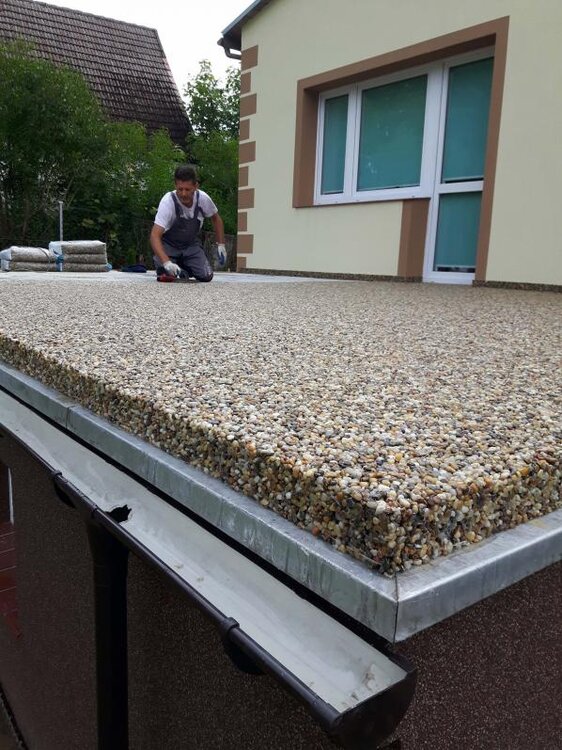

jnow1 10.08.2016 02:54 Zgłoś naruszenie Udostępnij Napisano 10 Sierpnia 2016 Stop odpadającym płytkom........pomyślcie o kamiennych dywanach Cytuj Odnośnik do komentarza Udostępnij na innych stronach Więcej opcji udostępniania
