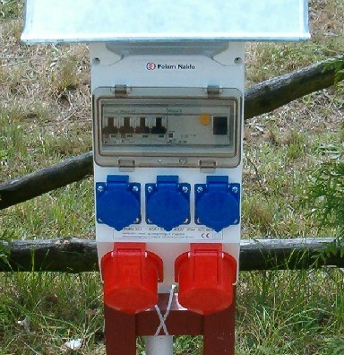

mxxxx 19.04.2012 05:59 Zgłoś naruszenie Udostępnij Napisano 19 Kwietnia 2012 w środku będzie tylko licznik a całość w dodatku będzie zaplombowana żeby mieć gniazda trzeba kupić za 150zł takie coś + kawałek kabla i dodatkowo do środka włożyć różnicówkę i 2 eski za kolejne 80zł i powiesić to na swojej działce za płotem gdzieś na jakimś słupie, albo najlepiej w szopie budowlanej Odnośnik do komentarza https://forum.murator.pl/topic/167689-pr%C4%85d-na-czas-budowy/#findComment-5297468 Udostępnij na innych stronach Więcej opcji udostępniania
escone 19.04.2012 06:08 Autor Zgłoś naruszenie Udostępnij Napisano 19 Kwietnia 2012 A żeby podłączyć to "takie coś" musi być rozumiem elektryk z uprawnieniami?? Odnośnik do komentarza https://forum.murator.pl/topic/167689-pr%C4%85d-na-czas-budowy/#findComment-5297473 Udostępnij na innych stronach Więcej opcji udostępniania
mxxxx 19.04.2012 07:25 Zgłoś naruszenie Udostępnij Napisano 19 Kwietnia 2012 (edytowane) TAK bo prąd zabija Edytowane 19 Kwietnia 2012 przez mxxxx Odnośnik do komentarza https://forum.murator.pl/topic/167689-pr%C4%85d-na-czas-budowy/#findComment-5297631 Udostępnij na innych stronach Więcej opcji udostępniania
yaiba83 29.04.2012 09:48 Zgłoś naruszenie Udostępnij Napisano 29 Kwietnia 2012 Mi elektryk wystawił papier, że instalacja prądu budowlanego jest OK. Ten papier dawałem do energetyki jak załatwiałem prąd budowlany. Odnośnik do komentarza https://forum.murator.pl/topic/167689-pr%C4%85d-na-czas-budowy/#findComment-5313491 Udostępnij na innych stronach Więcej opcji udostępniania
