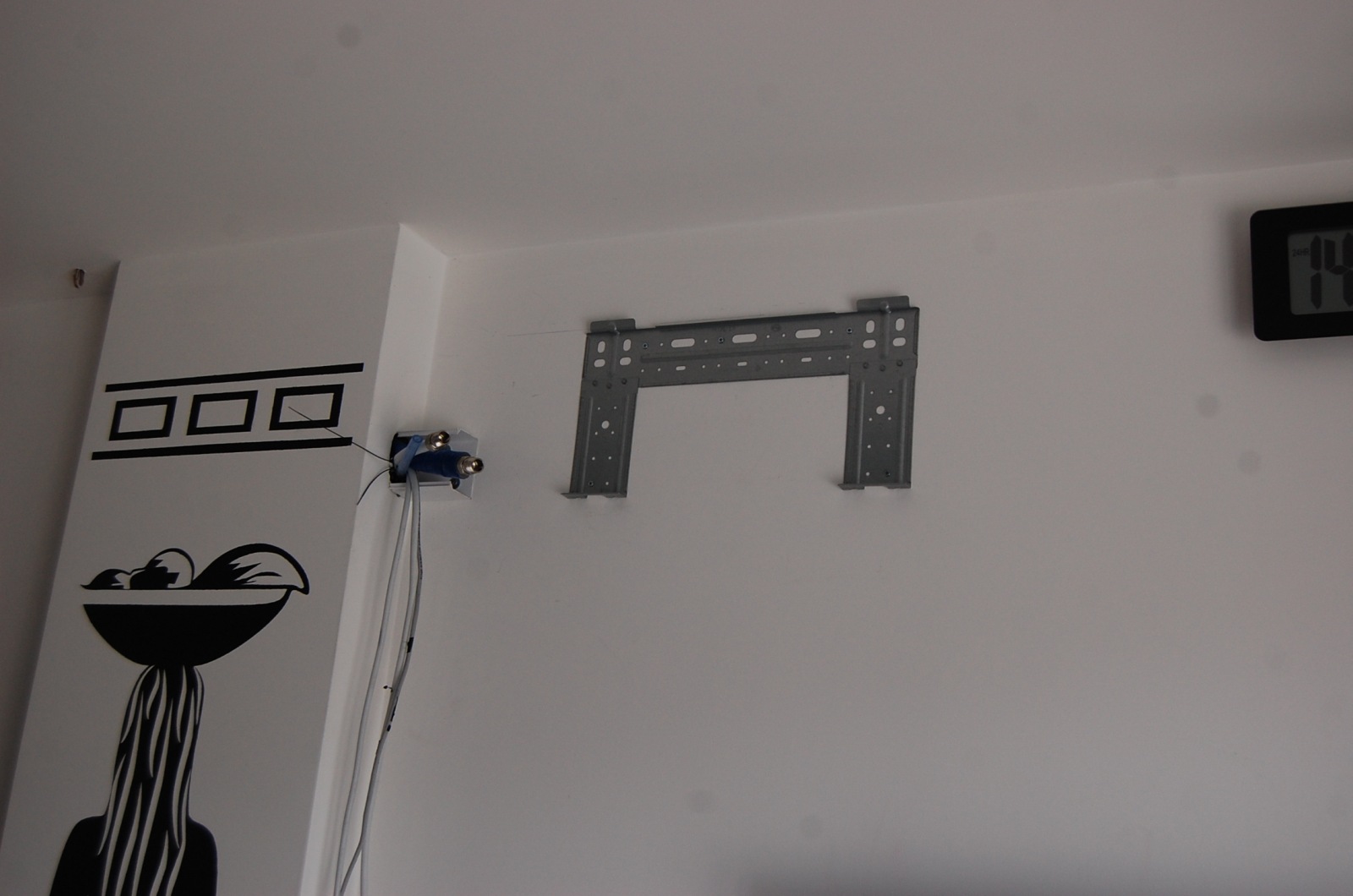

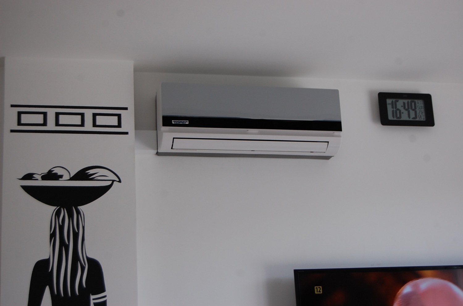

Dlatego wpadłam na pomył zakupić spliter wewnętrzny ale zamiast agregatu chłodzić wymiennik zimną wodą
czyli mamy klimę chłodzona wodą instalatorzy klim powiedzą że to lipa a u mnie działa w najgorsze upały przez ostatnie 2 lata w sypialni 27m2 rano start o 22 trzeba wyłączać klimę 21 stopni wychłodzone przez cały dzień pomieszczenie pozwala przespać noc rano mamy 24 ponownie
drugi spliter wymiennik jest w salonie na dole i tu w upały chodzi dzień i noc - niestety jeden spliter na cały dół nie daje rady dlatego w tym roku montuje jeszcze dwa

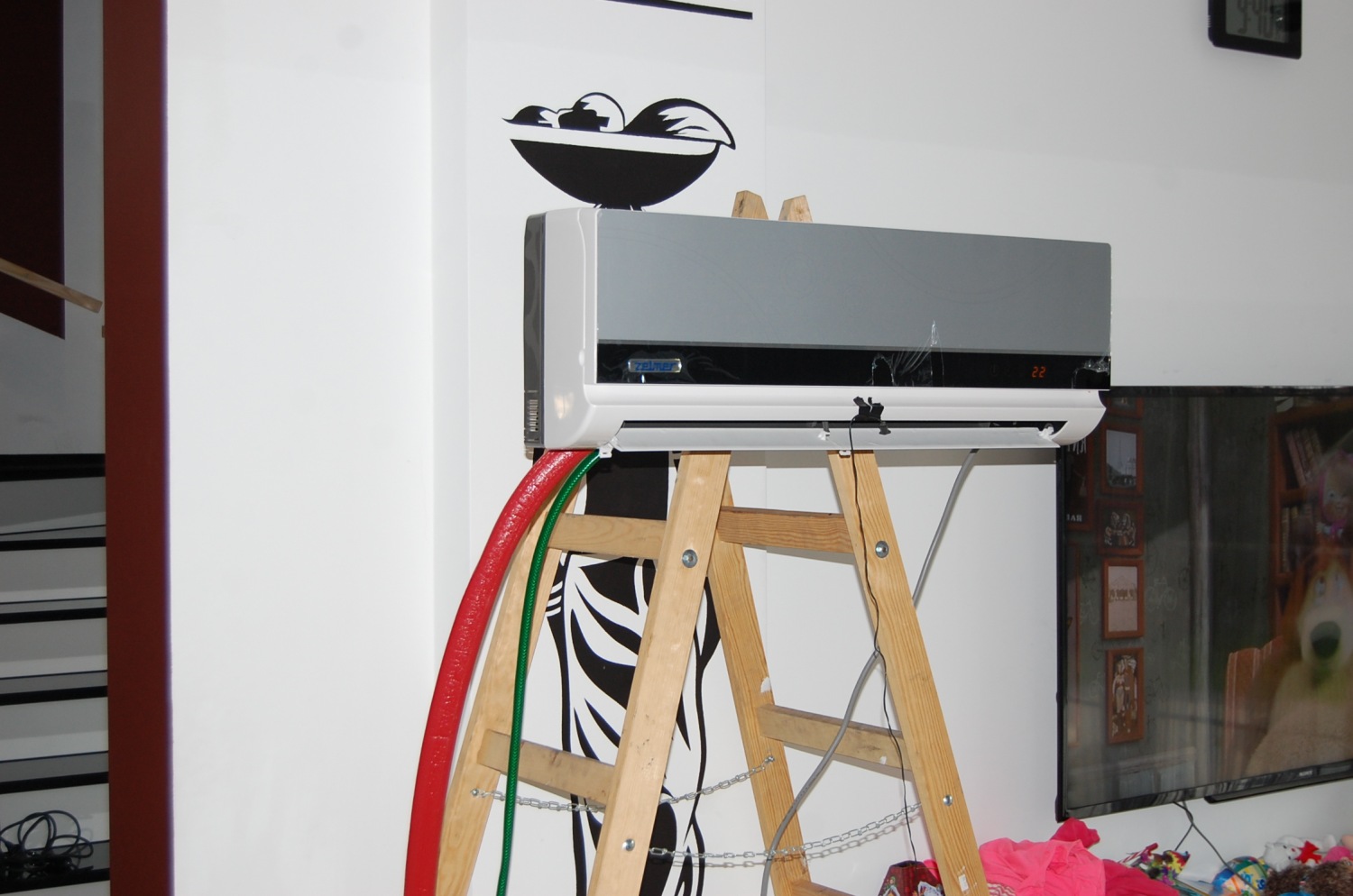

na początek zrobiłem test kupiłem spliter podłączyłem do niego wodę z jednej strony z pompy i drugi wąż na dwór podlewanie ogrodu i tak 2h
http://hit.cba.pl/home/klim09jpg
efekt nawiew powierza 16 stopni

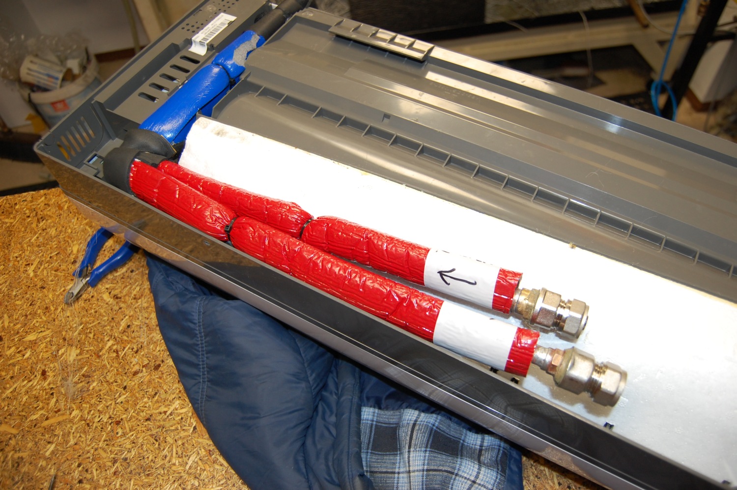

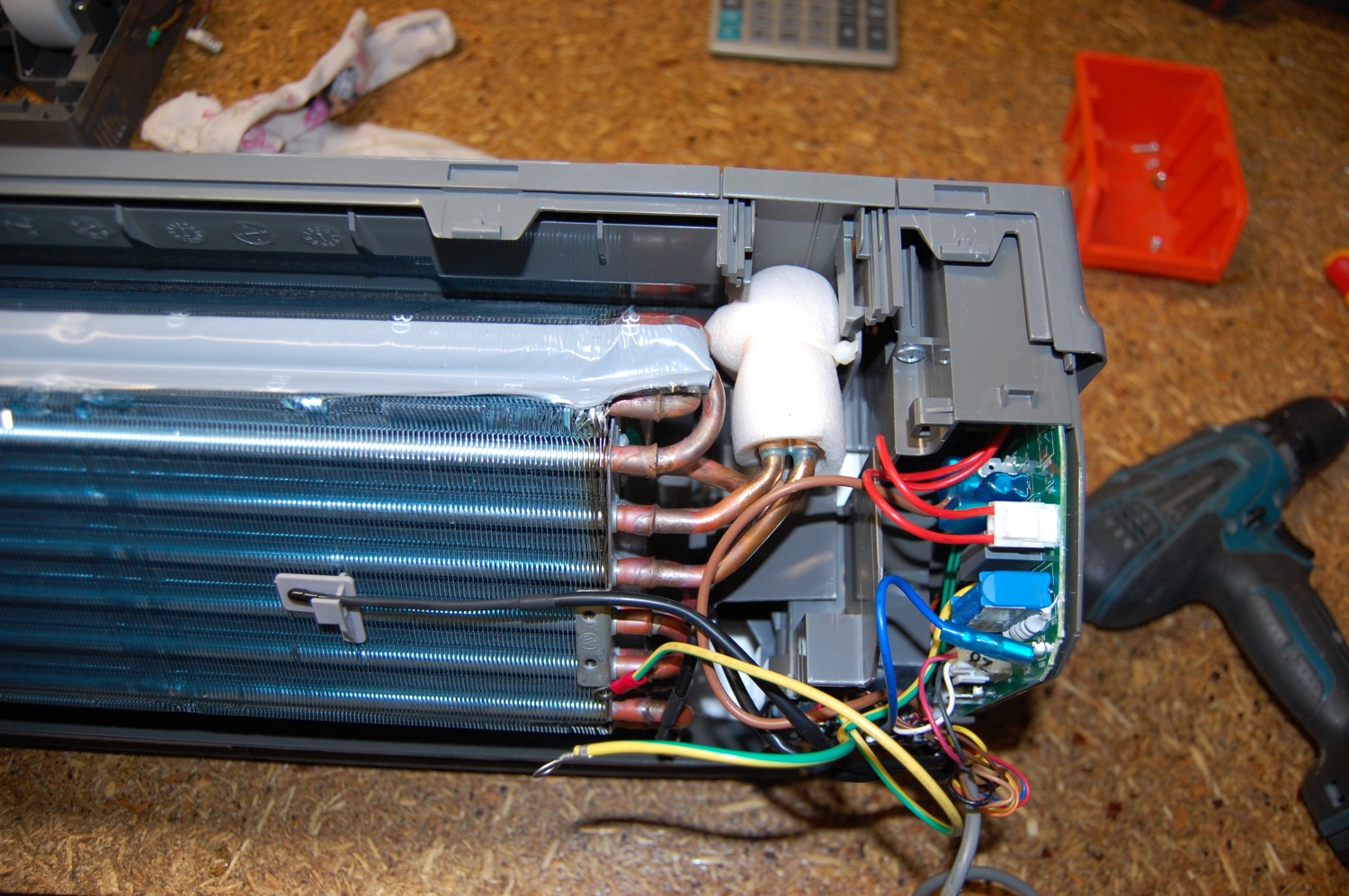

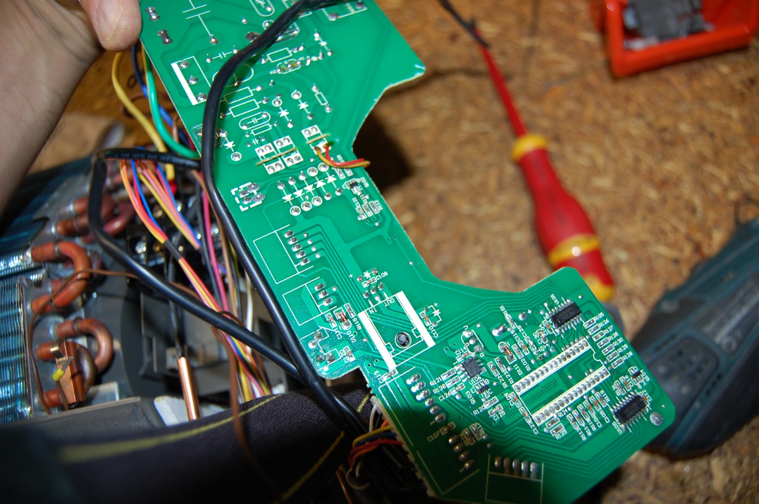

- problem jaki miałem to wywalanie błędu brak brak agregatu -błąd komunikacji f001
pozbyłem się go przez mostek na transoptorze
http://hit.cba.pl/home/klim10jpg

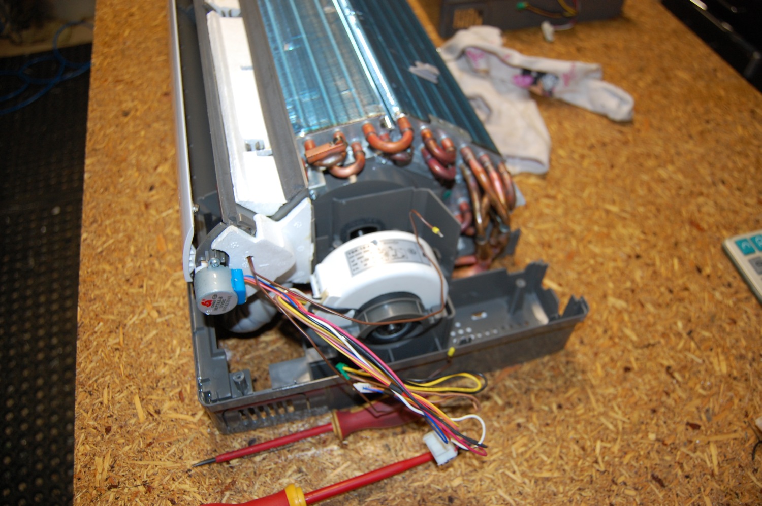

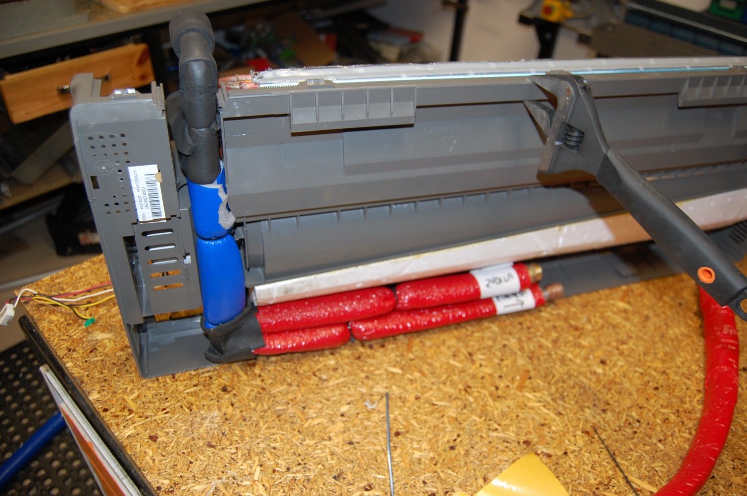

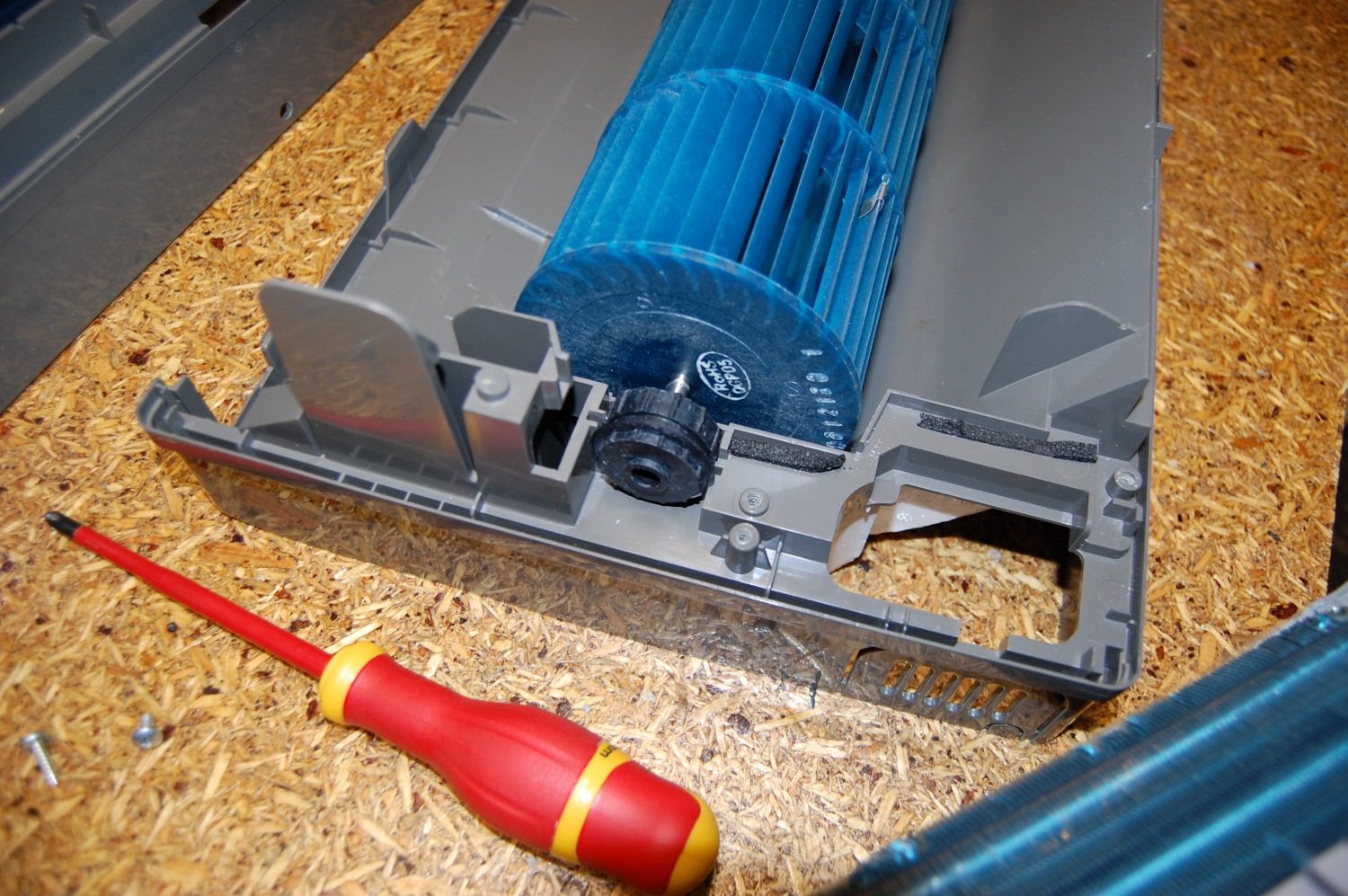

- druga zmiana wywalenie tulejek ślizgowych wstawienie w to miejsce łożysk
http://hit.cba.pl/home/klima11jpg
http://hit.cba.pl/home/klima13jpg
http://hit.cba.pl/home/klima14jpg

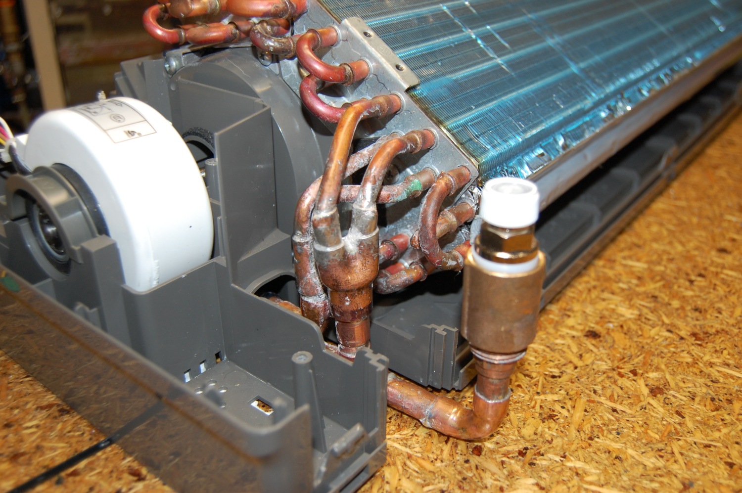

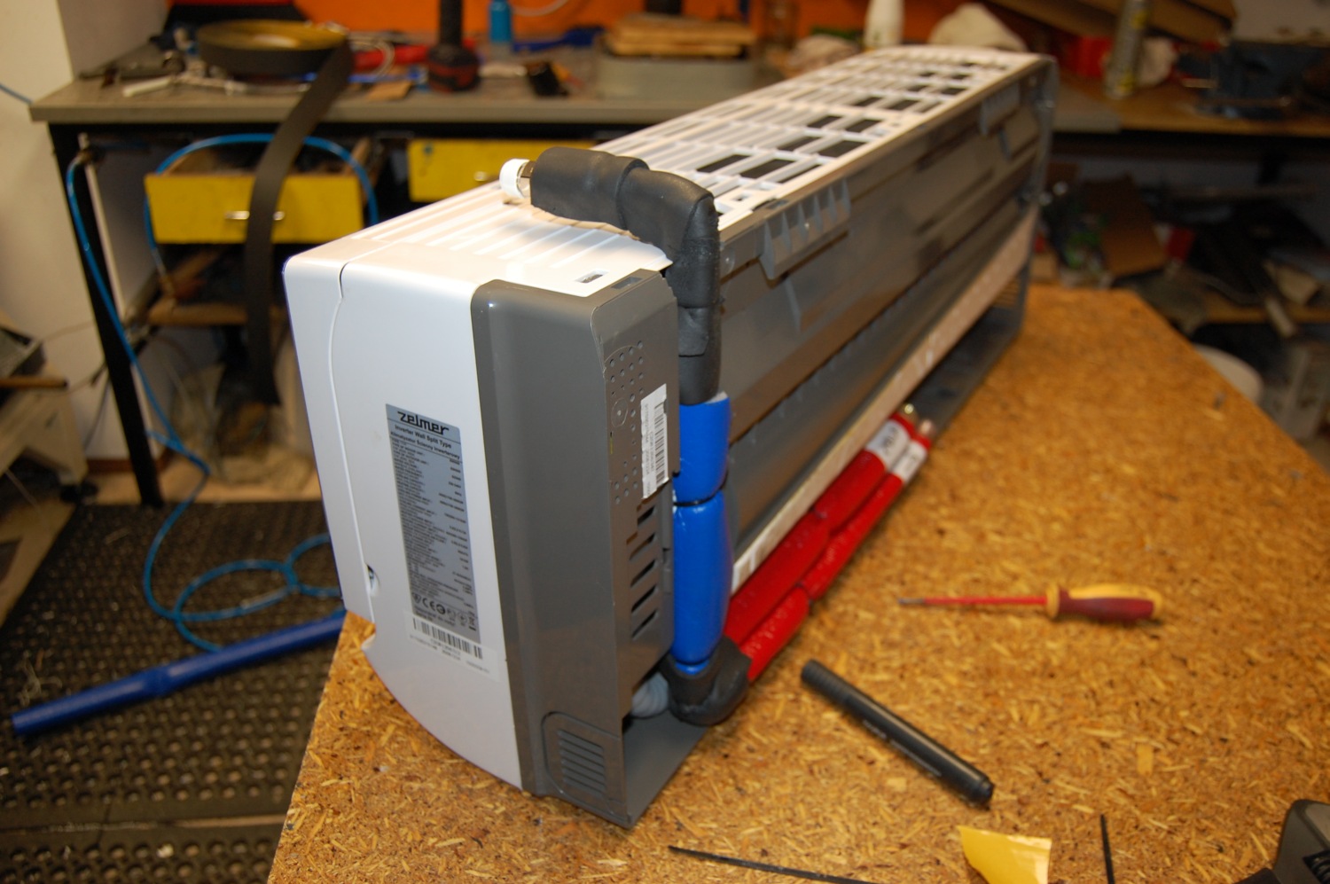

- kolejne największe problemy to
spadek ciśnienia na kaplilari wymiennika
- drugi zapowietrzania (a bardziej brak odpowietrzenia)
dlatego obcięte rurki i wymiana na 10 oraz wstawienie automatycznego odpowietrznika w najwyższym punkcie
http://hit.cba.pl/home/klima08jpg
http://hit.cba.pl/home/klima20jpg
http://hit.cba.pl/home/klima21jpg
http://hit.cba.pl/home/klima22jpg
http://hit.cba.pl/home/klima23jpg
instalację zrobiłem na kiteku w osłonie , wstawiona większa pompa obiegu i to działa w tym roku montuje kolejne dwa następne jeden góra drugi na dole
splitery jakie ostatnio kupiłem nie pokazywały błędu komunikacji więc są super
