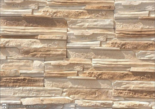

matrax 25.04.2012 09:39 Autor Zgłoś naruszenie Udostępnij Napisano 25 Kwietnia 2012 Myślałem o czymś takim: http://images03.olx.pl/ui/11/91/52/1307168880_212528952_8-sztukateria-gipsowa-imitacja-piaskowca-PRODUCENT-.jpghttp://images46.fotosik.pl/304/d82d32040e3a28d2med.jpg Mam już nawet odpowiednie formy zakupione. Czy za Twoimi radami otrzymam coś takiego właśnie? Cytuj Odnośnik do komentarza https://forum.murator.pl/topic/167882-gipsowa-imitacja-kamienia-%C5%9Bciana-wewn%C4%99trzna-produkcja/#findComment-5307882 Udostępnij na innych stronach Więcej opcji udostępniania
Krzysztof Dobosz 25.04.2012 15:30 Zgłoś naruszenie Udostępnij Napisano 25 Kwietnia 2012 Najprostszym sposobem, żeby się przekonać jest spróbować Zrób jeden, dwa kamienie i zobacz jak Ci to wyjdzie. Wygląd kamienia zależy już od Twojej inwencji twórczej i umiejętności. Cytuj Odnośnik do komentarza https://forum.murator.pl/topic/167882-gipsowa-imitacja-kamienia-%C5%9Bciana-wewn%C4%99trzna-produkcja/#findComment-5308254 Udostępnij na innych stronach Więcej opcji udostępniania
