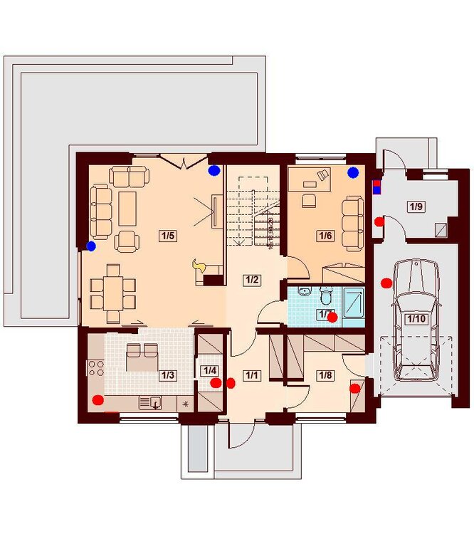

olapiotr1719509236 07.09.2012 13:05 Zgłoś naruszenie Udostępnij Napisano 7 Września 2012 (edytowane) hej, pytanko do praktyków i teoretyków dot. rozprowadzenia kanałów naw-wyw oraz umiejscowienia anemostatów. Domek ma 135 m pow. uzytkowej, ok 200m po podłogach. Ogrzewanie: kominek z płaszczem wodnym + piec gazowy kondensacyjny. Rodzina docelowo 2+3, na razie 2+1 (ale plany są agresywne ) Garaż - nieogrzewany - ale tu mam cały czas dylemat bo musiałbym wstawić w miarę szczelne drzwi (x2) Poniżej moja wesoła twórczość (rozmieszczenie anemostatów). Kwestia poprowadzenia kanałów mnie trochę przerosła - najpierw wydawało się, że większość poprowadzę w zabudowie k-g przy ściance kolankowej a resztę w garażu już dołem. Całkiem ładnie to wyglądałoby gdyby nie lukarna na poddaszu - no i teraz zastanawiam się czy nie pociągnąć kanałów też stryszkiem - bo z obsłużeniem poddasza też mam problem.... Druga sprawa to kwestia bilansu - na dole mam dużo wywiewów, a na górze odwrotnie ze względu na sypialnie... Czy bilans musi się zgadzać na każdym piętrze czy wystarczy, że w całym domu wychodzi na zero ? a tu link do projektu: domplan.com.pl/Kendra/Kendra.html z góry dzięki za wskazówki. A żeby nie było zupełnie off-topic - to ciekawy jestem czy da się to cudo zmontować za mniej niż 15k Zakładając montaż przez firmę i poniższe wymagania co do centrali: - wyłączenie wentylatora wywiewnego - do rozpalania kominka - automatyczny bypass - wymiennik przeciwprądowy, - wentylatory na prąd stały Edytowane 7 Września 2012 przez ola&piotr Cytuj Odnośnik do komentarza Udostępnij na innych stronach Więcej opcji udostępniania
olapiotr1719509236 04.10.2012 12:02 Zgłoś naruszenie Udostępnij Napisano 4 Października 2012 pomoże ktoś ? Cytuj Odnośnik do komentarza Udostępnij na innych stronach Więcej opcji udostępniania
michal_l 04.10.2012 12:43 Zgłoś naruszenie Udostępnij Napisano 4 Października 2012 postawiliście trudne warunki - technicznie ma być fajnie, a cenowo dosyć ambitnie Cytuj Odnośnik do komentarza Udostępnij na innych stronach Więcej opcji udostępniania
