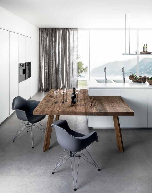

pestka56 28.06.2014 12:10 Zgłoś naruszenie Udostępnij Napisano 28 Czerwca 2014 Problem to schowki na to czego nie potrzebujemy na co dzień, a co musimy mieć. Obniżenie sufitów w korytarzu i nad łóżkiem pozwoliłoby te schowki uzyskać. Wtedy nawet mniejsza szafa kosztem biblioteki byłaby wystarczająca. Można stosować wymianę garderoby jesień-zima / wiosna-lato. Jest gdzie schować narty i coś większego także Biblioteka może wisieć na ścianie nad kanapą. Dzięki temu da się dołożyć 2 moduły szafowe. Jeśli to co zrobiłam z ustawieniem kuchni i stołu (mógłby być rozkładany) podoba Ci się i jest możliwe do realizacji, przy wejściu do pokoju zyskujesz miejsce na szafy, w których można trzymać okrycia zewnętrzne i buty. Wpadł mi w oko ostatnio katalog włoskiej firmy Caesar z pięknymi kuchniami, a tam takie rozwiązanie stołu (kuchnia Cloe): Sorry, Magda za grzebanie w projekcie, ale może się przyda Cytuj Odnośnik do komentarza https://forum.murator.pl/topic/168190-wn%C4%99trzarska-rewolucja-magdy-j/page/81/#findComment-6502545 Udostępnij na innych stronach Więcej opcji udostępniania
lukasz69karolina 28.06.2014 12:36 Zgłoś naruszenie Udostępnij Napisano 28 Czerwca 2014 Pestuś oooooo stół prawie tak samo jak ja wykombinowałam u siebie tylko bez nóg sam blat opierający się o szafki jak się uda Magda łóżko na podeście można dać i wtedy ma się dodatkowe wysuwane szuflady spod łóżka schowków nigdy za wiele! Cytuj Odnośnik do komentarza https://forum.murator.pl/topic/168190-wn%C4%99trzarska-rewolucja-magdy-j/page/81/#findComment-6502558 Udostępnij na innych stronach Więcej opcji udostępniania

pestka56 28.06.2014 22:25 Zgłoś naruszenie Udostępnij Napisano 28 Czerwca 2014 Wiem, że Ty zanim coś pokażesz to projekt przewracasz na nice ale musiałam popsocić, bo a nóż tym razem coś pominęłaś Tę część blatu pod oknem niezbyt dokładnie wrysowałam. Powinien być odsunięty od ściany, tak by można było otworzyć to okno A jak podobają Ci się projekty Caesar? Mają taką jedną kuchnię - naturalny dąb na frontach, blaty jak cement i szare ściany. Kapitalne Cytuj Odnośnik do komentarza https://forum.murator.pl/topic/168190-wn%C4%99trzarska-rewolucja-magdy-j/page/81/#findComment-6503043 Udostępnij na innych stronach Więcej opcji udostępniania
