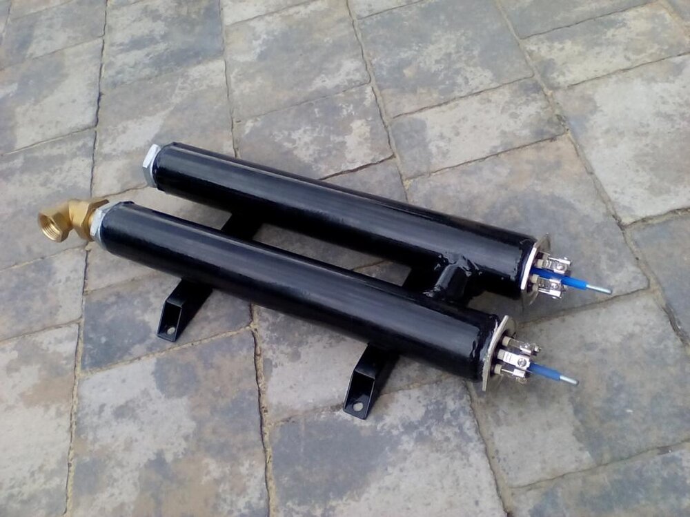

karolek75 20.06.2016 09:54 Zgłoś naruszenie Udostępnij Napisano 20 Czerwca 2016 Kotlownia by jasiek71 Cytuj Odnośnik do komentarza Udostępnij na innych stronach Więcej opcji udostępniania
jasiek71 20.06.2016 18:58 Autor Zgłoś naruszenie Udostępnij Napisano 20 Czerwca 2016 Kotłownia elektryczna o mocy 8,4kW ... To take Home made zamiast Kospela ... Ps Nie da się powiększać tych fotek ...? Cytuj Odnośnik do komentarza Udostępnij na innych stronach Więcej opcji udostępniania
