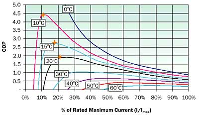

Barth3z 21.02.2018 13:09 Zgłoś naruszenie Udostępnij Napisano 21 Lutego 2018 Będę coś kombinował z ogniwami Peltiera i spróbuję zrobić chłodnico nagrzewnicę tak aby było można wykorzystać zarówno w lecie jak i w zimie... Napisz coś więcej o tyh peltierach, bo ja też się nad tym zastanawiam. Buduję nowy rekuperator, gdzie ścianka rekuperatora pomiędzy komorami nawiewu z GWC (teraz temp. 6oC) a wyrzutu z reku (temp. ok 8-9oC) bedzie z 1cm spienionego PCV. W tej płycie chcę osadzić peltiera z takim radiatorami jak ponieżej: http://nminusone.com/wp/wp-content/uploads/2013/02/peltier_01.jpg Zastanawiam się tylko, jaki COP można z tego uzyskasz przy założeniach temperaturowaych jak powyżej, czyli postronie zimnej peltiera nawiewałbym 8-9oC, a po stronie ciepłej podnosiłbym temp. z GWC z temp. 6oC. Wg poniżego obrazku widać że można liczyć na COP powyżej 5 przy utrzymaniu odpowiedniego natężenia prądu. Cytuj Odnośnik do komentarza Udostępnij na innych stronach Więcej opcji udostępniania
Stermaj 21.02.2018 13:30 Zgłoś naruszenie Udostępnij Napisano 21 Lutego 2018 Napisz coś więcej o tyh peltierach, bo ja też się nad tym zastanawiam. Buduję nowy rekuperator, gdzie ścianka rekuperatora pomiędzy komorami nawiewu z GWC (teraz temp. 6oC) a wyrzutu z reku (temp. ok 8-9oC) bedzie z 1cm spienionego PCV. W tej płycie chcę osadzić peltiera z takim radiatorami jak ponieżej: http://nminusone.com/wp/wp-content/uploads/2013/02/peltier_01.jpg Zastanawiam się tylko, jaki COP można z tego uzyskasz przy założeniach temperaturowaych jak powyżej, czyli postronie zimnej peltiera nawiewałbym 8-9oC, a po stronie ciepłej podnosiłbym temp. z GWC z temp. 6oC. Wg poniżego obrazku widać że można liczyć na COP powyżej 5 przy utrzymaniu odpowiedniego natężenia prądu. Zastanawiam się jaki jest sens tego rozwiązania. Cytuj Odnośnik do komentarza Udostępnij na innych stronach Więcej opcji udostępniania

Barth3z 21.02.2018 14:09 Zgłoś naruszenie Udostępnij Napisano 21 Lutego 2018 (edytowane) Zastanawiam się jaki jest sens tego rozwiązania. Fakt, przed rekuperatorem to nie ma sensu, rekuperator zniweczy cały uzysk... Zatem pytam jaska, jaki ma pomysł na peltiera. Edytowane 21 Lutego 2018 przez Barth3z Cytuj Odnośnik do komentarza Udostępnij na innych stronach Więcej opcji udostępniania
