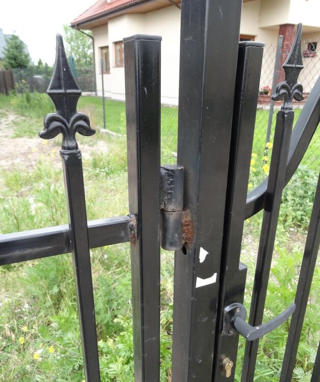

rafal194 21.07.2012 14:16 Zgłoś naruszenie Udostępnij Napisano 21 Lipca 2012 Autorka tematu chyba niema pojęcia o ogrodzeniach z Castoramy.Ogrodzenia z Castoramy są ogrodzeniami tymczasowymi.Co z tego ze malowane proszkowo jak rdza wypływa z rogów i od środka rdzewieje.Poniżej zdjęcia niecały rok użytkowania.Wypiaskować delikatnym ścierniwem łupiny orzechu,wióry miedziane.I od nowa natryskowo pomalować. Cytuj Odnośnik do komentarza https://forum.murator.pl/topic/168344-ogrodzenie-kute-problemy-pro%C5%9Bba-o-ocen%C4%99-sytuacji-i-pomoc/#findComment-5426203 Udostępnij na innych stronach Więcej opcji udostępniania

Christo24 10.08.2012 10:51 Zgłoś naruszenie Udostępnij Napisano 10 Sierpnia 2012 Autorka tematu chyba niema pojęcia o ogrodzeniach z Castoramy.Ogrodzenia z Castoramy są ogrodzeniami tymczasowymi.Co z tego ze malowane proszkowo jak rdza wypływa z rogów i od środka rdzewieje.Poniżej zdjęcia niecały rok użytkowania.Wypiaskować delikatnym ścierniwem łupiny orzechu,wióry miedziane.I od nowa natryskowo pomalować. Tymczasowe w sensie, że trzeba liczyć się z ich malowaniem, gdyż takie ogrodzenia (odpowiednio przygotowane) to szansa na w miarę nieodrzucający wizualnie "płot", choćby ten frontowy, od ulicy dla wielu firm czy biedniejszych właścicieli domów. Lepsze takie coś aniżeli brak ogrodzenia, siatka leśna czy zielona z Castoramy od frontu. Cytuj Odnośnik do komentarza https://forum.murator.pl/topic/168344-ogrodzenie-kute-problemy-pro%C5%9Bba-o-ocen%C4%99-sytuacji-i-pomoc/#findComment-5448764 Udostępnij na innych stronach Więcej opcji udostępniania
