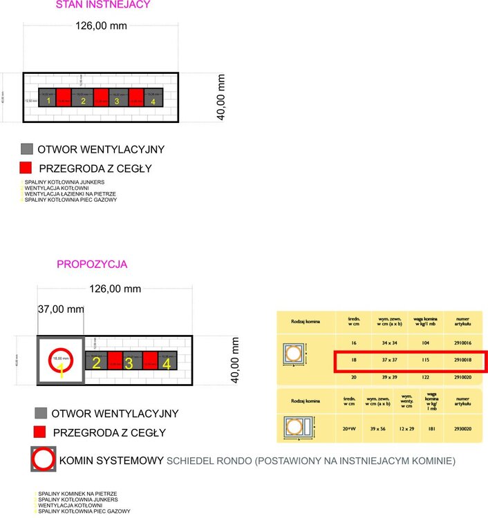

potrzebuje pomocy,ponieważ chce dobudować komin do kominka
Budynek jest podpiwniczony - kominy ida od piwnicy przez parter pietro i poddasze ok 11m
obecnie w domu jest stary komin z cegły w ktorym sa 4 przegrody wentylacyjne :
1 SPALINY KOTŁOWNIA JUNKERS
2 WENTYLACJA KOTŁOWNI
3 WENTYLACJA ŁAZIENKI NA PIETRZE
4 SPALINY KOTŁOWNIA PIEC GAZOWY
Poniewaz kanały wentylacyjne sa wielkosci ok 140mm x 140mm , a min przekroj kanału do kominka to fi 160 , chce to przerobic w następujący sposób:
Wyburzyć kanał wentylacyjny nr 1 ale tylko do poziomu pietra i w jego miejsce postawic komin systemowy na juz isniejacym kominie o przekroju 140x140 ( http://www.schiedel.pl/uploads/media/KT_Schiedel_RONDO_11.04.2012.pdf) :
1 SPALINY KOMINEK NA PIETRZE
2 SPALINY KOTŁOWNIA JUNKERS
3 WENTYLACJA KOTŁOWNI
w załączniku info jak miałoby to wygladac ,
Proszę o informacje czy jest cos takiego mozliwe
pozdr
KZ

Jak najbardziej wykonalne i prawidłowe. Wyczystkę możesz zrobić na
początku nowego komina, lub łącząc szczelnie stare z nowym - dać ją w
piwnicy. Wówczas dobrze by było zrobić jednak jakąś rewizję na
przewężeniu. No i sugestia co do rur szamotowych - zastąp je
kwasówką, będzie bezpieczniej.

wlasnie sie dowiedziałem ze musi byc jeszcze wentylacja pomieszczenia gdzie będzie kominek , a nie mam juz wolnych kanałów w kominie , ma moze ktos jakaś propozycje jak to rozwiazac?

Zastanowiłbym się jednak nad ceramicznym Schidlem wraz z dodatkowym kanałem wentylacyjnym w profilu kominowym. A nawet nad dwoma kanałamki wentylacyjnymi, w tym jeden do doprowadzenia świeżego powietrza tylko do kominka. A może tylko jeden wprost do kominka? Ciepło pozdrawiam
