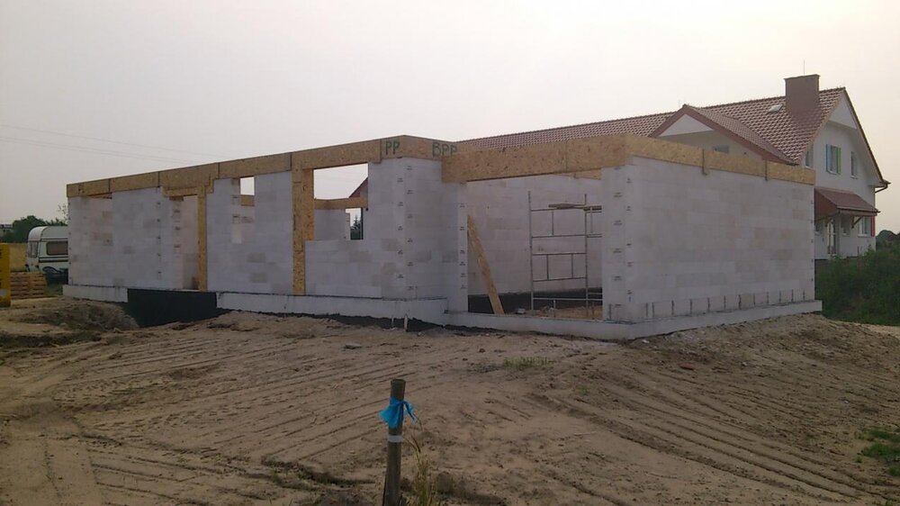

irasos 28.06.2012 20:08 Autor Zgłoś naruszenie Udostępnij Napisano 28 Czerwca 2012 (edytowane) Dziś moja ekipa położyła cztery warstwy, kładą równo i szlifują dość ostro aby niwelować nierówności, jakoś sobie poradzą, tak mówią. Podnosze poziom okien na pięć warstw Ytong, Pięć warstw to 100 cm, chce dać 16 cm styropianu na posadzkę, po dodaniu chudziaka 8 cm na posadzkę około 5 cm zostanie mi 95 cm gdyż chudziak będę miał niżej od poziomu bloczków o 17 cm. Tak sobie to wykombinowałem Oto fotki z dzisiaj Okna wyjdą szerokość 180 cm wysokość 140 a nie 150 jak w projekcie i myślę że te 10 cm nie robi różnicy. Bardzo mocno improwizuje na budowie i ciekaw jestem co z tego wyjdzie Edytowane 28 Czerwca 2012 przez irasos Odnośnik do komentarza https://forum.murator.pl/topic/168457-%C5%82yczki-buduj%C4%85-z69/#findComment-5399295 Udostępnij na innych stronach Więcej opcji udostępniania
irasos 03.07.2012 16:25 Autor Zgłoś naruszenie Udostępnij Napisano 3 Lipca 2012 Stan na dzień dzisiejszy Odnośnik do komentarza https://forum.murator.pl/topic/168457-%C5%82yczki-buduj%C4%85-z69/#findComment-5404449 Udostępnij na innych stronach Więcej opcji udostępniania

irasos 04.07.2012 19:46 Autor Zgłoś naruszenie Udostępnij Napisano 4 Lipca 2012 Dzisiaj zakończyli murowanie ścian, teraz szalują wieniec, zdjęć nie ma bo dzisiaj miałem taki armagedon w pracy że na budowę wpadłem tylko na 5 minut i nie miałem siły robić zdjęć. Jutro coś wkleję Kolejna rzecz która mnie ujęła to posprzątane po murowaniu, wszystkie spadki kleju wyczyszczone, w środku pozamiatane że nie ma śladu po cięciu bloczków, wszystkie odpady bloczków ułożone w jednym miejscu obok budynku. Odnośnik do komentarza https://forum.murator.pl/topic/168457-%C5%82yczki-buduj%C4%85-z69/#findComment-5406281 Udostępnij na innych stronach Więcej opcji udostępniania
irasos 05.07.2012 17:24 Autor Zgłoś naruszenie Udostępnij Napisano 5 Lipca 2012 Koniec murowania czas wziąć się za szalunki wieńca Odnośnik do komentarza https://forum.murator.pl/topic/168457-%C5%82yczki-buduj%C4%85-z69/#findComment-5407658 Udostępnij na innych stronach Więcej opcji udostępniania
irasos 12.07.2012 20:11 Autor Zgłoś naruszenie Udostępnij Napisano 12 Lipca 2012 Bez zbędnego pisania oto stan na dziś Odnośnik do komentarza https://forum.murator.pl/topic/168457-%C5%82yczki-buduj%C4%85-z69/#findComment-5416145 Udostępnij na innych stronach Więcej opcji udostępniania
