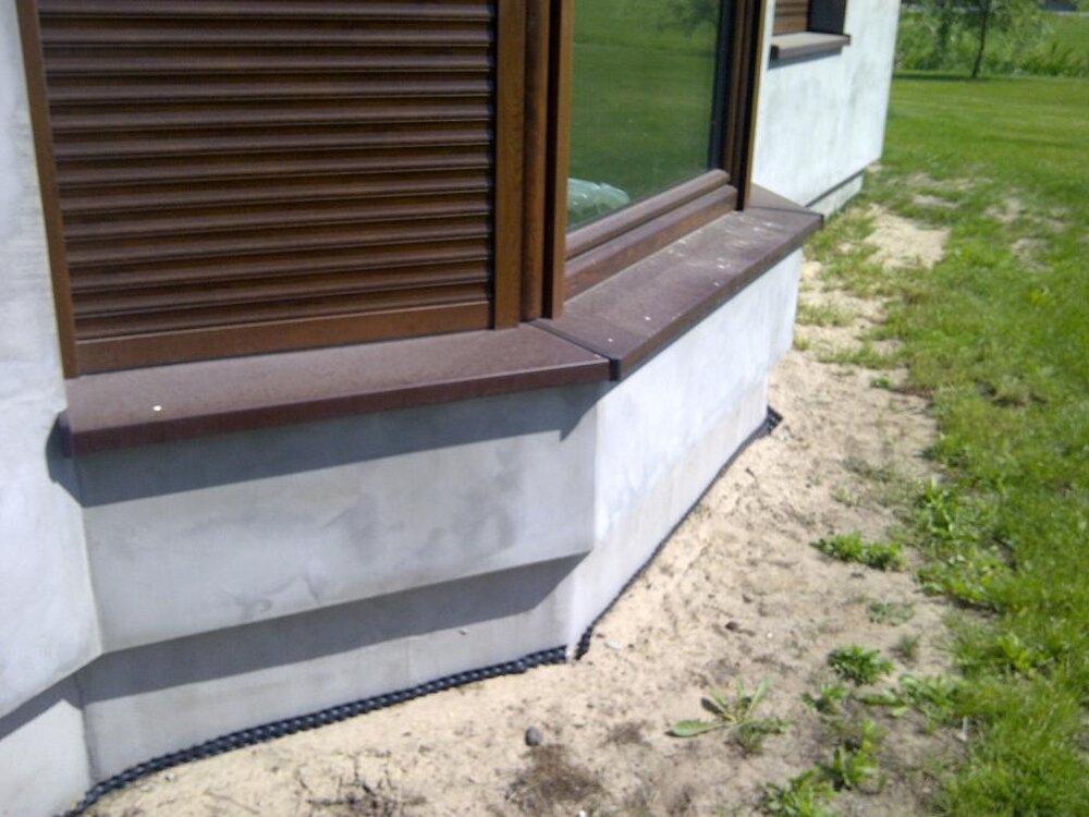

anna1235 23.05.2012 21:28 Zgłoś naruszenie Udostępnij Napisano 23 Maja 2012 Witam, jak powinien byc zamontowany parapet zewnetrzny z blachy na wykuszu, chodzi mi o połaczenie 3 części, jak to najlepiej zaizolowac na razie jest włozona jedn aczesc pod druga i szpara ze hoho... Odnośnik do komentarza https://forum.murator.pl/topic/168807-parapet-zewnetrzny-wykusz/ Udostępnij na innych stronach Więcej opcji udostępniania

bwojtek 24.05.2012 07:38 Zgłoś naruszenie Udostępnij Napisano 24 Maja 2012 Jak ma być ładnie to potrzeba dobrego fachowca, który zrobi np. rąbek stojący. Odnośnik do komentarza https://forum.murator.pl/topic/168807-parapet-zewnetrzny-wykusz/#findComment-5348816 Udostępnij na innych stronach Więcej opcji udostępniania
finlandia 24.05.2012 08:20 Zgłoś naruszenie Udostępnij Napisano 24 Maja 2012 Do parapetów wykuszowych to albo blacharz (jak mówi Wojtek) albo systemowe łączniki z pcw (coś podobnego do łącznika H w oknach). Osobiście uważam, że lepszy będzie "rąbek" - stara, sprawdzona technologia. Plastikowe zakończenia parapetów to nie jest materiał górnych lotów. Odnośnik do komentarza https://forum.murator.pl/topic/168807-parapet-zewnetrzny-wykusz/#findComment-5348889 Udostępnij na innych stronach Więcej opcji udostępniania
lolek30 25.05.2012 09:02 Zgłoś naruszenie Udostępnij Napisano 25 Maja 2012 Można zamówić spawane, tylko troche ciężko to transportować i dobrze wymierzyć. Odnośnik do komentarza https://forum.murator.pl/topic/168807-parapet-zewnetrzny-wykusz/#findComment-5350843 Udostępnij na innych stronach Więcej opcji udostępniania
anna1235 30.05.2012 11:04 Autor Zgłoś naruszenie Udostępnij Napisano 30 Maja 2012 wykonawca mowi ze nei da sie zespawac bo za cienka blacha i badz tu madry Odnośnik do komentarza https://forum.murator.pl/topic/168807-parapet-zewnetrzny-wykusz/#findComment-5358291 Udostępnij na innych stronach Więcej opcji udostępniania
MMichal 30.05.2012 16:37 Zgłoś naruszenie Udostępnij Napisano 30 Maja 2012 Witam wykonawca mowi ze nei da sie zespawac bo za cienka blacha i badz tu madry no nic dziwnego skoro teraz robi się z blachy 0,7 czy 0,5 to spawanie tego raczej nie jest możliwe. ehhh gdzie te parapety z ALU o gr 1,2 Widziałem u mojego klienta łączniki w kształcie H wykonane z tej samej blachy co parapet jedyny drobny mankament to łączenie tego H nitem, trochę kiepska estetyka ale dało radę. Pozdrawiam Odnośnik do komentarza https://forum.murator.pl/topic/168807-parapet-zewnetrzny-wykusz/#findComment-5358709 Udostępnij na innych stronach Więcej opcji udostępniania
stary 30.05.2012 19:46 Zgłoś naruszenie Udostępnij Napisano 30 Maja 2012 ....... Widziałem u mojego klienta łączniki w kształcie H wykonane z tej samej blachy co parapet jedyny drobny mankament to łączenie tego H nitem, trochę kiepska estetyka ale dało radę. Pozdrawiam Zależy jaki kąt tworzą połączone okna, ale można zastosować coś takiego Odnośnik do komentarza https://forum.murator.pl/topic/168807-parapet-zewnetrzny-wykusz/#findComment-5358995 Udostępnij na innych stronach Więcej opcji udostępniania

anna1235 01.06.2012 08:14 Autor Zgłoś naruszenie Udostępnij Napisano 1 Czerwca 2012 a tak sobie mysle moze klinkier dac i tyle... Odnośnik do komentarza https://forum.murator.pl/topic/168807-parapet-zewnetrzny-wykusz/#findComment-5361552 Udostępnij na innych stronach Więcej opcji udostępniania
