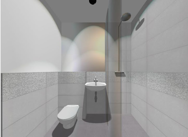

szocik 30.05.2012 20:28 Zgłoś naruszenie Udostępnij Napisano 30 Maja 2012 Moze tak? Cytuj Odnośnik do komentarza https://forum.murator.pl/topic/169002-pro%C5%9Bba-o-aran%C5%BCacje-%C5%82azienek/#findComment-5359109 Udostępnij na innych stronach Więcej opcji udostępniania
JimmyW 30.05.2012 20:48 Autor Zgłoś naruszenie Udostępnij Napisano 30 Maja 2012 No o takim czymś myśleliśmy z tym, że tam jest prysznic a nie wanna chyba ze to tak ma wyglądać W czym takie coś się robi? Szukałem czegoś do aranżacji ale program od googla skutchUp jest zbyt trudny. Drzwi są otwierane do zewnątrz i myślę, że tak byłoby lepiej? W miejscu gdzie naniosłeś korek w wannie zaczyna się jakaś skrzynka, ukryta w ścianie ale to jak mówiłem pewnie można silikonowoć co jakiś czas Cytuj Odnośnik do komentarza https://forum.murator.pl/topic/169002-pro%C5%9Bba-o-aran%C5%BCacje-%C5%82azienek/#findComment-5359157 Udostępnij na innych stronach Więcej opcji udostępniania
szocik 30.05.2012 21:09 Zgłoś naruszenie Udostępnij Napisano 30 Maja 2012 To nie wanna, tylko duży prysznic Poniżej wersja 3D - nie wiem czy lubicie szarości, ale ja tak, więc Wasza łazienka w moich kolorach W tej wersjii prysznic jest bez brodzika - nie wiem czy taki uda Wam się zrobić, ale może... Cytuj Odnośnik do komentarza https://forum.murator.pl/topic/169002-pro%C5%9Bba-o-aran%C5%BCacje-%C5%82azienek/#findComment-5359201 Udostępnij na innych stronach Więcej opcji udostępniania
JimmyW 30.05.2012 21:39 Autor Zgłoś naruszenie Udostępnij Napisano 30 Maja 2012 To nie wanna, tylko duży prysznic A jednak mój błąd. nie wiem czy lubicie szarości O ile ja tak to żona mniej A szarości z elementami drewnopodobnymi wygląda już super Może coś w tym stylu dałoby się pokazać? http://www.paradyz.com/Collection/bathroom/delicate_touch W tej wersji prysznic jest bez brodzika - nie wiem czy taki uda Wam się zrobić, ale może... Czy do prysznica bezbrodzikowego trzeba spełnić jakieś specjalne wymagania? A i jeszcze jedno, jak już mówiłem pod prysznicem znajdowałaby się skrzyneczka za płytka ale rozumiem że dałoby się to zasilikonowoc i co jakiś czas "rozwalać" jakby była potrzeba Cytuj Odnośnik do komentarza https://forum.murator.pl/topic/169002-pro%C5%9Bba-o-aran%C5%BCacje-%C5%82azienek/#findComment-5359270 Udostępnij na innych stronach Więcej opcji udostępniania

JimmyW 11.06.2012 16:07 Autor Zgłoś naruszenie Udostępnij Napisano 11 Czerwca 2012 Witajcie Właśnie otrzymaliśmy wizualizacje górnej łazienki. NI do końca to będzie dokładnie tak gdyż miała być travena a amarante na dole ale widać już przynajmniej cały układ. Co byście zmienili w tej Łazience? Cytuj Odnośnik do komentarza https://forum.murator.pl/topic/169002-pro%C5%9Bba-o-aran%C5%BCacje-%C5%82azienek/#findComment-5375660 Udostępnij na innych stronach Więcej opcji udostępniania
JimmyW 11.06.2012 16:08 Autor Zgłoś naruszenie Udostępnij Napisano 11 Czerwca 2012 i jeszcze 5 plikow Cytuj Odnośnik do komentarza https://forum.murator.pl/topic/169002-pro%C5%9Bba-o-aran%C5%BCacje-%C5%82azienek/#findComment-5375662 Udostępnij na innych stronach Więcej opcji udostępniania
szocik 11.06.2012 17:47 Zgłoś naruszenie Udostępnij Napisano 11 Czerwca 2012 Powiem Ci z mojego dużego (pod względem dzieciowym ) doświadczenia - jesli w domu sa dzieci to trzeba unikać wszelkich kantów - na razie pewnie temat Ci obcy, ale już za rok-dwa zmieni Ci sie kompletnie punkt widzenia. Twoje dziecko nie bedzie na początku z toalety schodzic - ono bedzie z niej zeskakiwać. Czy odległość miedzy WC a szafka jest na tyle duża ze nie uderzy głową przy zeskoku? Czy Wy nie bedziecie musieli sie przepychać koło szafki zeby móc skorzystac z wc? Twoje dziecko nie bedzie do łazienki wchodzić - bedzie do niej najcześciej wbiegać. Zrób ja więc tak aby o nic po drodze nie zahaczało. Przy tym układzie na trasie tuż przy wejsciu masz ostry kant szafki. Jesli chcesz koniecznie po tej stronie umywalke to pomyśl może nad jakaś "obłą", może wisząca bez szafki.... Co do kolorystyki - nie moja bajka więc się nie wypowiadam Cytuj Odnośnik do komentarza https://forum.murator.pl/topic/169002-pro%C5%9Bba-o-aran%C5%BCacje-%C5%82azienek/#findComment-5375775 Udostępnij na innych stronach Więcej opcji udostępniania
