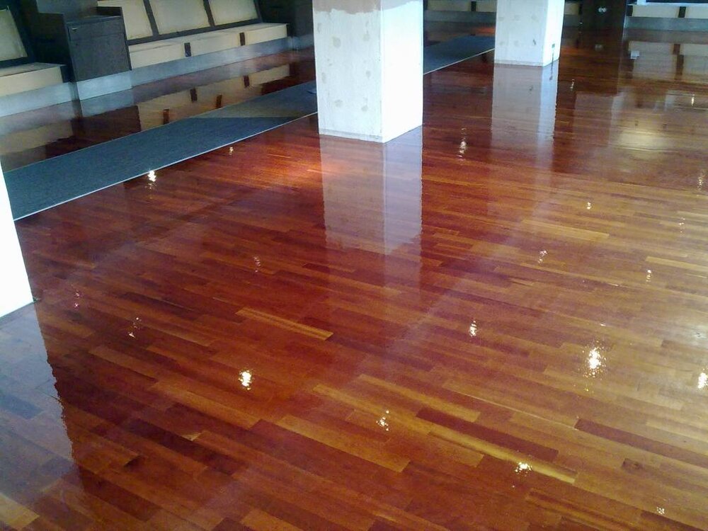

panfotograf 13.08.2012 09:19 Zgłoś naruszenie Udostępnij Napisano 13 Sierpnia 2012 A nie myślałeś o parkiecie już polakierowanym fabrycznie?Tylko go przykleić, odczekać kilka dni i można się wprowadzać. Nie ma pyłu z cyklinowania, lakier nie będzie śmierdział tygodniami. No i ciężko uzyskać jakość lakierowania fabrycznego w domowych warunkach. Cytuj Odnośnik do komentarza https://forum.murator.pl/topic/169140-ile-trzeb-odczeka%C4%87-po-klejeniu-parkietu-aby-go-malowa%C4%87/#findComment-5452001 Udostępnij na innych stronach Więcej opcji udostępniania
spt 13.08.2012 09:54 Zgłoś naruszenie Udostępnij Napisano 13 Sierpnia 2012 A nie myślałeś o parkiecie już polakierowanym fabrycznie? Tylko go przykleić, odczekać kilka dni i można się wprowadzać. Nie ma pyłu z cyklinowania, lakier nie będzie śmierdział tygodniami. No i ciężko uzyskać jakość lakierowania fabrycznego w domowych warunkach. Witam Solidna firma parkieciarska zrobi tak podłoge drewnianą, że nie poznasz czy to byl gotowy lakierowany parkiet, czy surowy przeznaczony do cyklinowania i lakierowania.Teraz na rynku są takie lakiery że nie "śmierdzą" tygodniami, dodatkowo jezeli firma ma odpowiednie maszyny bezpylowe to i pyłu po cyklinowaniu nie znajdziesz. "panfotograf" pytanie: na ktorym zdjeciu jest gotowy parkiet lakierowany fabrycznie??? (odp.na żadnym, zdjecia przedstawiaja efekt cyklinowania,i "impregnacji" cytuje.: "w domowych warunkach" Pozdrawiam Cytuj Odnośnik do komentarza https://forum.murator.pl/topic/169140-ile-trzeb-odczeka%C4%87-po-klejeniu-parkietu-aby-go-malowa%C4%87/#findComment-5452070 Udostępnij na innych stronach Więcej opcji udostępniania

panfotograf 14.08.2012 05:45 Zgłoś naruszenie Udostępnij Napisano 14 Sierpnia 2012 spa-parkiet napisał: Solidna firma parkieciarska zrobi tak podłoge drewnianą, że nie poznasz czy to byl gotowy lakierowany parkietNa pierwszych dwóch zdjęciach właśnie widać że podłoga była cyklinowana i lakierowana na miejscu. Można próbować uzyskać jakość maszyny w fabryce, ale przy lakierowaniu na połysk będzie widać pofalowaną powierzchnię. Cytuj Odnośnik do komentarza https://forum.murator.pl/topic/169140-ile-trzeb-odczeka%C4%87-po-klejeniu-parkietu-aby-go-malowa%C4%87/#findComment-5453271 Udostępnij na innych stronach Więcej opcji udostępniania
