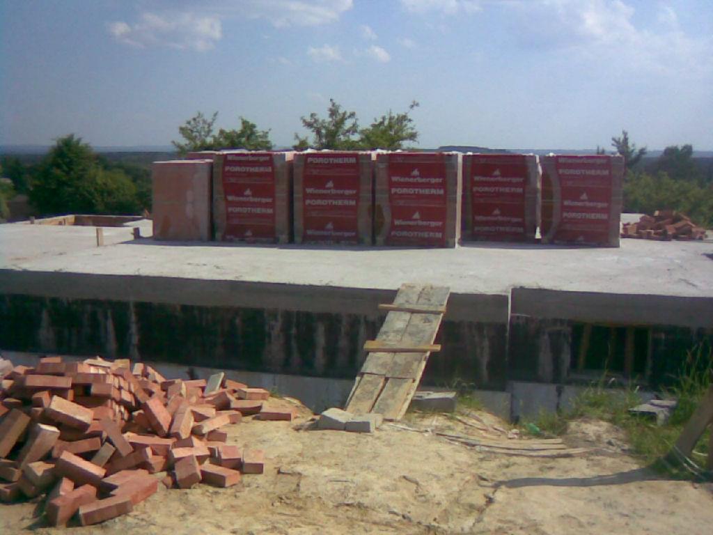

julo23 18.06.2012 20:09 Zgłoś naruszenie Udostępnij Napisano 18 Czerwca 2012 (edytowane) Tydzień po zalaniu betonu B20 - 10 palet pustaków nad ścianą nośną z bloczków bet na szer 38cm i belką. Strop polewany wodą, stęple na betonie B10 (wylewka w piwnicy) http://images40.fotosik.pl/1647/012fb36d3fdb1f4a.jpg Dodam że po zalaniu lało przez 3 dni dosyć ostro więc sie nie polewało wtedy. Wg mnie czekanie 28 dni to przesada, rozumiem 2 tygodnie ale nie 28 dni. Edytowane 19 Czerwca 2012 przez julo23 Cytuj Odnośnik do komentarza Udostępnij na innych stronach Więcej opcji udostępniania
