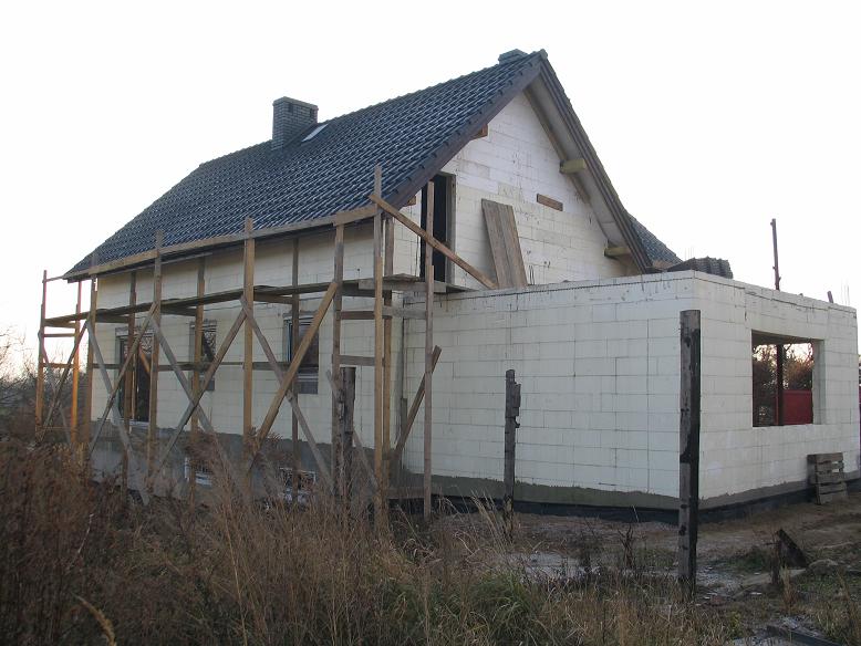

axl2 08.06.2012 13:08 Zgłoś naruszenie Udostępnij Napisano 8 Czerwca 2012 Jestem w trakcie budowy domu jednorodzinnego. Garaż jest łącznie z domem na równo z poziomem terenu. Planowo nad garażem miał być dach dwuspadowy jednak wzmocniłem strop i zrobiłem na nim taras. Cały problem polega na tym że w tym momencie, podczas opadów deszczu przez strop przenika woda. Wszystko leci do garażu. Słyszałem że można zastosować coś takiego jak "folia w płynie" czy "szklana woda" czy coś w ten deseń żeby woda spływała po betonie na zewnątrz. A co mam zrobić jak będę kładł płytki? Mam je zrobić do spadu i mają wystawać po za obręb garażu :/ ? Proszę o jakiś pomysł http://obrazki.elektroda.pl/5829723300_1339160745_thumb.jpg http://obrazki.elektroda.pl/5645665100_1339160880_thumb.jpg Cytuj Odnośnik do komentarza https://forum.murator.pl/topic/169276-przeciek-wody-z-tarasu-do-gara%C5%BCu-co-zrobi%C4%87/ Udostępnij na innych stronach Więcej opcji udostępniania
vadiol 08.06.2012 18:17 Zgłoś naruszenie Udostępnij Napisano 8 Czerwca 2012 Należy zacząć od obróbki krawędzi tarasu .Następnie kładzie się hydroizolacje z wywinięciem na ściany . Na to płytki . Cytuj Odnośnik do komentarza https://forum.murator.pl/topic/169276-przeciek-wody-z-tarasu-do-gara%C5%BCu-co-zrobi%C4%87/#findComment-5372215 Udostępnij na innych stronach Więcej opcji udostępniania
axl2 09.06.2012 10:17 Autor Zgłoś naruszenie Udostępnij Napisano 9 Czerwca 2012 A co znaczy obrobić krawędzie tarasu? Mam zrobić betonowy parapet po którym będzie spływać woda i na końcu umocować rynnę? Czy robiąc tą hydroizolację muszę zrobić jakiś pochył (spad) czy taras może być równy jak do tej pory? Cytuj Odnośnik do komentarza https://forum.murator.pl/topic/169276-przeciek-wody-z-tarasu-do-gara%C5%BCu-co-zrobi%C4%87/#findComment-5372781 Udostępnij na innych stronach Więcej opcji udostępniania
Aedifico 09.06.2012 12:22 Zgłoś naruszenie Udostępnij Napisano 9 Czerwca 2012 A co znaczy obrobić krawędzie tarasu? Mam zrobić betonowy parapet po którym będzie spływać woda i na końcu umocować rynnę? Czy robiąc tą hydroizolację muszę zrobić jakiś pochył (spad) czy taras może być równy jak do tej pory? Taras musi mieć warstwę spadkową i hydroizolacją a później musi mieć jakiś odpływ w ścianie lub stropie - np. w postaci przepustu lub wpustu do rynny lub rury spustowej. Folia to nie jest hydroizolacja - taras jest bardzo trudnym elementem! Cytuj Odnośnik do komentarza https://forum.murator.pl/topic/169276-przeciek-wody-z-tarasu-do-gara%C5%BCu-co-zrobi%C4%87/#findComment-5372878 Udostępnij na innych stronach Więcej opcji udostępniania
axl2 09.06.2012 14:35 Autor Zgłoś naruszenie Udostępnij Napisano 9 Czerwca 2012 Może lepiej zrobić nad całym tarasem jakiś daszek drewniany czy coś? Przypuszczam że by taniej wyszło a i jest pewność że nie będzie przeciekać i nie trzeba tyle kasy ładować w podłoże. Boję się że wszystko porobię jak trzeba (nie mała kasa) a dalej będzie to samo :/ Już trochę zwątpiłem w ten taras, szczególnie że nie jest mi do niczego potrzebny http://www.e-dach.pl/zdjecia-dachow/2638,zadaszenia-tarasow-drewniane-zadaszenie-tarasu/12965,drewniane-zadaszenia-tarasow-daszek-nad-tarasem-warszawa-lodz-krakow Cytuj Odnośnik do komentarza https://forum.murator.pl/topic/169276-przeciek-wody-z-tarasu-do-gara%C5%BCu-co-zrobi%C4%87/#findComment-5372976 Udostępnij na innych stronach Więcej opcji udostępniania
Aedifico 09.06.2012 15:13 Zgłoś naruszenie Udostępnij Napisano 9 Czerwca 2012 Tarasy to jedne z najtrudniejszych elementów w budynkach. Wymagają przemyślenia, kosztów, precyzji i staranności. Brak tego mści się szybko. Cytuj Odnośnik do komentarza https://forum.murator.pl/topic/169276-przeciek-wody-z-tarasu-do-gara%C5%BCu-co-zrobi%C4%87/#findComment-5373011 Udostępnij na innych stronach Więcej opcji udostępniania
marynata 09.06.2012 16:30 Zgłoś naruszenie Udostępnij Napisano 9 Czerwca 2012 (edytowane) szczególnie że nie jest mi do niczego potrzebnyJeżeli będzie niewykorzystany to odpuść.Zrób zadaszenie albo ogród zimowy.Porządne zrobienie takiego tarasu kosztuje niemało,w innym wypadku taras,który cały czas pracuje będzie szybko do remontu.Najgorszym z rozwiązań są właśnie płytki.Lepiej zrobić taras tak jak dach płaski,na to zwirek i płyty albo drewno. Edytowane 9 Czerwca 2012 przez marynata Cytuj Odnośnik do komentarza https://forum.murator.pl/topic/169276-przeciek-wody-z-tarasu-do-gara%C5%BCu-co-zrobi%C4%87/#findComment-5373062 Udostępnij na innych stronach Więcej opcji udostępniania

Aedifico 10.06.2012 11:17 Zgłoś naruszenie Udostępnij Napisano 10 Czerwca 2012 Dokładnie tak jak "marynata" mówi ! to że zadaje pytanie na drugim forum to nie znaczy że mi się nudzi. Natomiast to że chce się dowiedzieć jak to poprawnie wykonać to chyba nie grzech? Każesz zlecić to firmie która się na tym zna! Chyba kolega dawno nie korzystałeś z usług podwykonawców. Większość w moim rejonie to same partacze i jak im nie będzie patrzył na ręce to całą robotę spier..... A pytam po to żeby wiedzieć jak to prawidłowo powinno być wykonane! Po to są takie fora, prawda? Jak chcesz poprawnie wykonać taras musisz zacząć od: - określenia któredy pozbędziesz się wody z tego tarasu - w jakiej technologii (wykończenia) chcesz mieć taras - płytki ceramiczne spoinowane, betonowe niespoinowane, taras drewniany, żwirowy itd. Jak już będziesz to wiedział można brnąć dalej. Bez tego nie sposób nic wskazać. Cytuj Odnośnik do komentarza https://forum.murator.pl/topic/169276-przeciek-wody-z-tarasu-do-gara%C5%BCu-co-zrobi%C4%87/#findComment-5373776 Udostępnij na innych stronach Więcej opcji udostępniania
