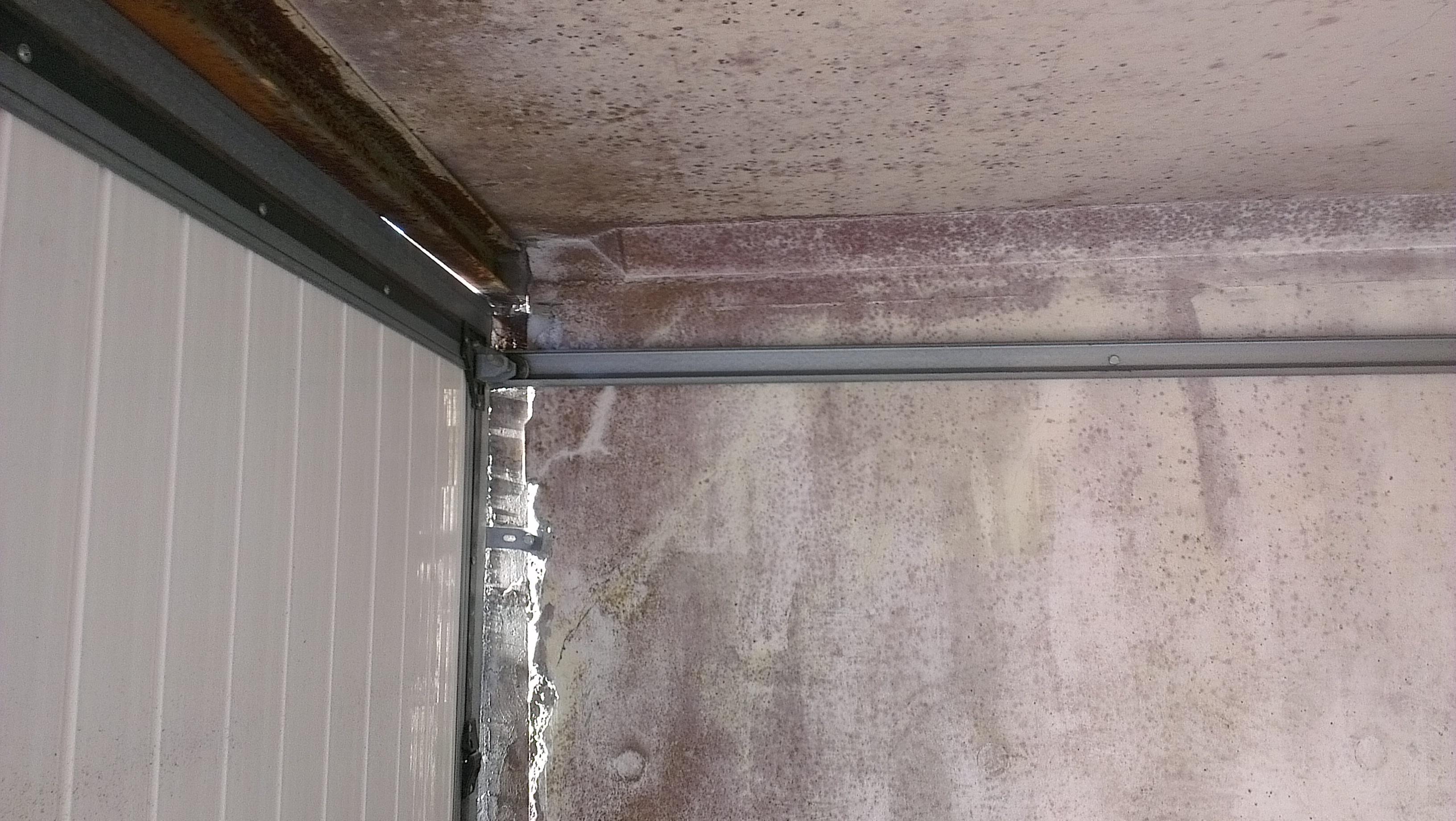

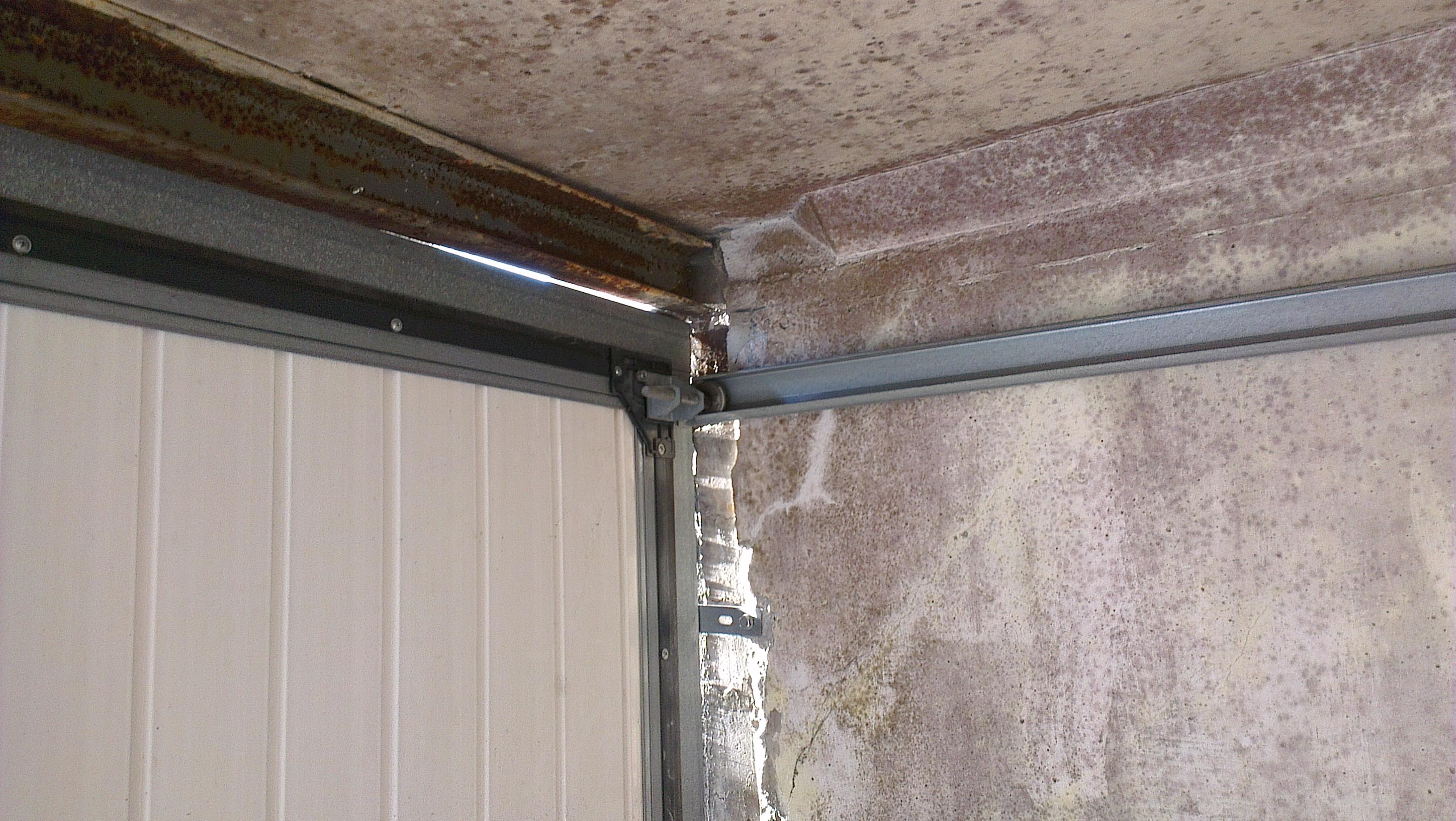

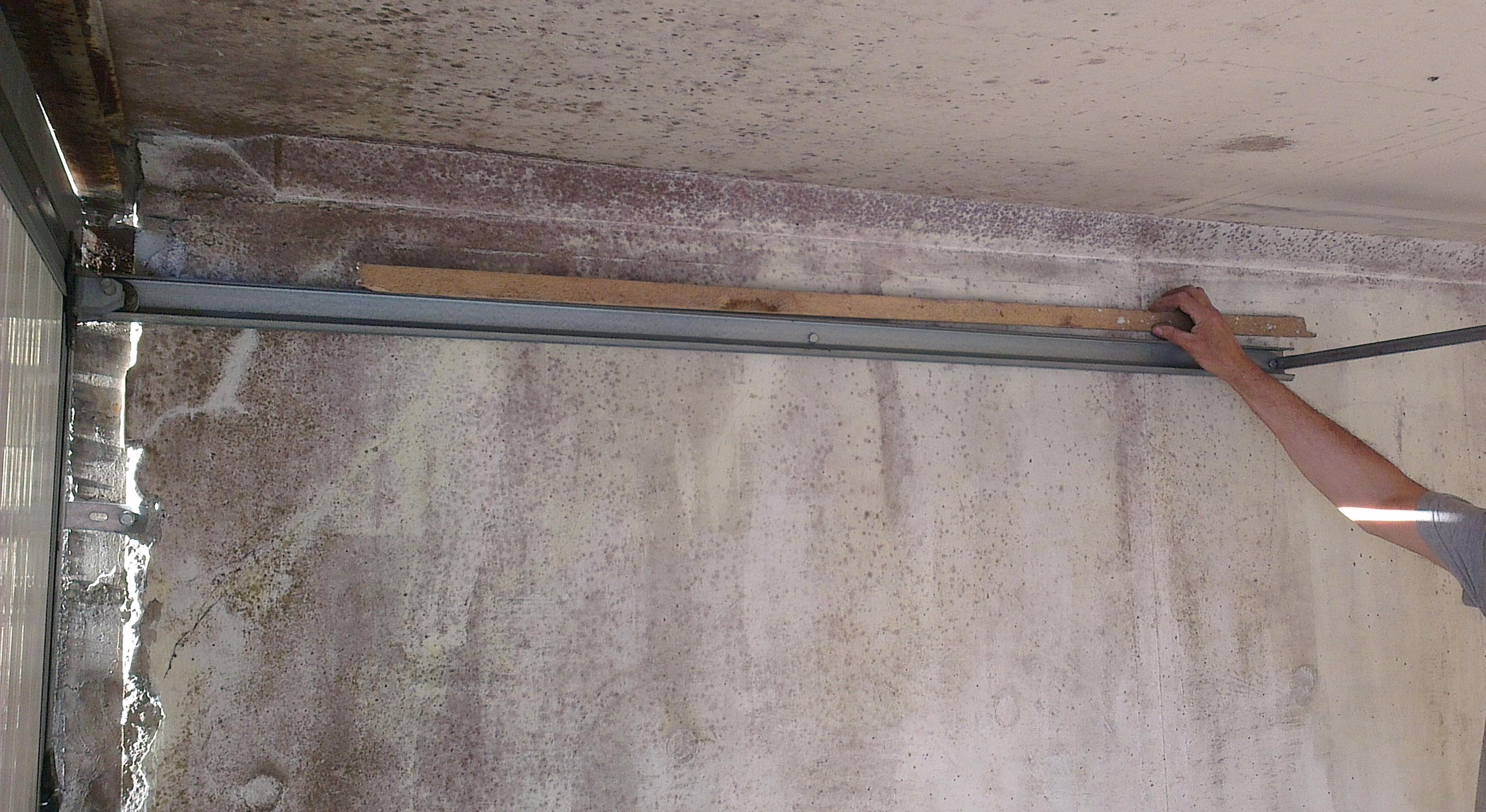

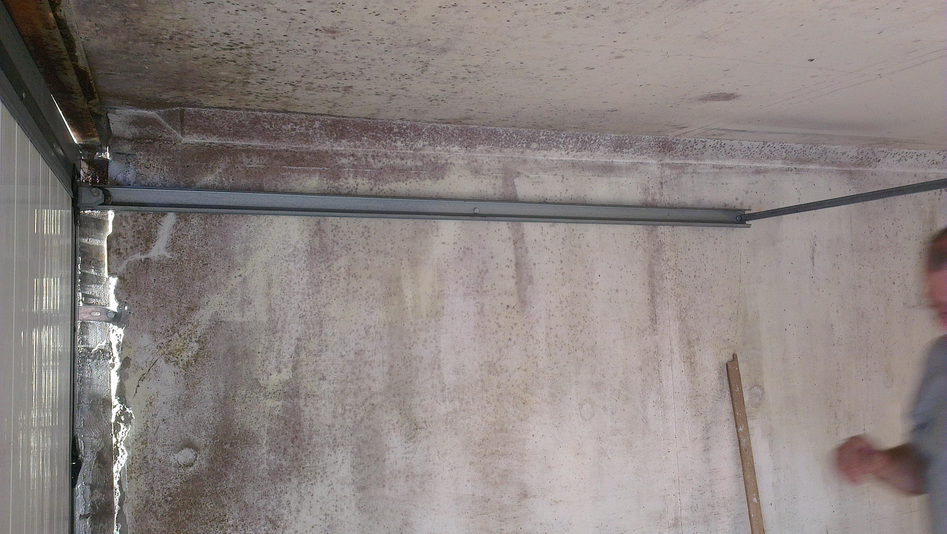

MateuszMateusz 16.06.2012 11:18 Zgłoś naruszenie Udostępnij Napisano 16 Czerwca 2012 Witam, wczoraj montowałem bramę uchylną wiśniowski. Garaż jest bardzo krzywy. Prowadnice zamocowałem utrzymując poziom/kąt prosty, zdjęcia: http://www.up.programosy.pl/foto/01_114_min.jpg http://www.up.programosy.pl/foto/02_75_min.jpg http://www.up.programosy.pl/foto/03_50_min.jpg I teraz mam pytanie czy to musi być tak jak zrobiłem, a czy można puścić tę prowadnicę w ten sposób->listewka:http://www.up.programosy.pl/foto/04_44_min.jpg nie utrzymując poziomu (poziomnicą) w celu zwiększenia przestrzeni miedzy glowa, a otwartymi drzwiami od bramy... Do tej bramy bedzie montowany jeszcze naped. Cytuj Odnośnik do komentarza https://forum.murator.pl/topic/169467-monta%C5%BC-bramy-uchylnej-prowadnice/ Udostępnij na innych stronach Więcej opcji udostępniania
witek86 18.06.2012 10:05 Zgłoś naruszenie Udostępnij Napisano 18 Czerwca 2012 jeśli będzie napęd to spokojnie możesz dać ,silnik będzie blokadą.gdyby nie było była by możliwość że brama będzie "lecieć" Cytuj Odnośnik do komentarza https://forum.murator.pl/topic/169467-monta%C5%BC-bramy-uchylnej-prowadnice/#findComment-5383925 Udostępnij na innych stronach Więcej opcji udostępniania
