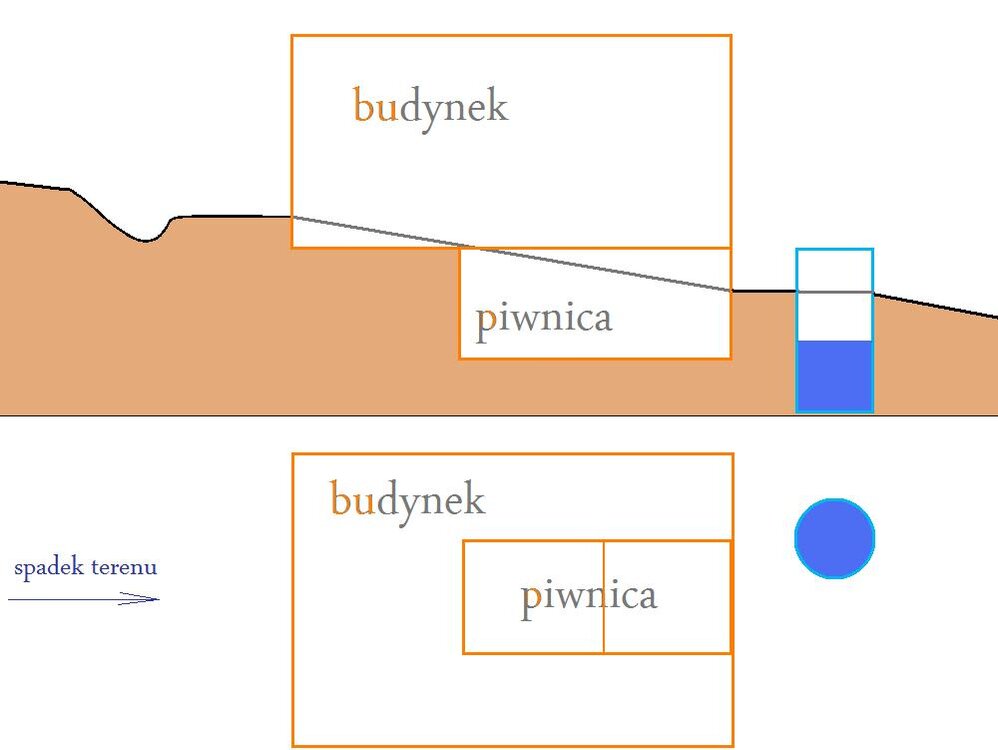

piciek 05.07.2012 06:45 Zgłoś naruszenie Udostępnij Napisano 5 Lipca 2012 (edytowane) Witam. Mam starą chatę i duzy problem z wodą w piwnicy. Jak widać piwnica nie jest pod całym budynkiem tylko pod częścią. W części głebiej pod budynkiem wylałem nową posadzkę dając grubą folię, więc posadzkę mam suchą - widać za to jak woda próbuje się przedrzeć między ścianą a posadzką. Ściany oczywiście mokre. W drugiej czesci podczas pory deszczowej woda wybija z dziur i pęknięć w posadzce. Jak widać na rysunku ok 2 m obok domu jest (nieużywana) studnia. Poziom wody w tej studni to w porze suchej 80cm w porze mokrej 60cm od powierzchni. Poziom posadzki piwnicy jest ok 80cm poniżej gruntu. Czyli jak widać w porze deszczowej 20cm wody w piwnicy. Aby się nie zbierała udrożniłem starą nieużywaną instalację "kanalizacyjną" do stawu poniżej, jednak ciągły przepływ wody "do" i "z" piwnicy z tego co wyczytałem nie wrózy dobrze fundamentowi. Codziennie wypompowuje też wodę ze studni do dna. Studnia ok 2,5-3m głebokości. Traktuję te rozwiązania jako doraźne. Planuję też w najbliższej porze suchej zakleic mocną zaprawą cementową ubytki posadzki którymi wybija woda, jednak obawiam się, że woda, jak to woda znajdzie sobie nowe wejście. Dom jest stary, ceglany, fundament kamienny. Ściany w piwnicy w większosci betonowe, miejscami z kamieni polnych na zaprawę chyba glinianą. Budynek stoi na wzniesieniu. W rowie powyżej podczas deszczu płynie duża ilość wody. Jak w sposób trwaly rozwiazać ten problem? Poza zasypaniem piwnicy. Czy drenaż wokół budynku da się zrobic przy tak wysokiej wodzie i przy starym fundamencie kamiennym bez ławy? Czy firmy robiące cos takiego maja ubezpieczenia na wypadek zawalenia się budynku? Jaki może być orientacyjny koszt? Znacie jakieś firmy z północnej Wielkopolski? Czy odprowadzenie wody podziemną rurą ze studni do stawu coś pomoże (obnizy poziom wody gruntowej)? Czy wyłożenie rowu powyżej domu betonowymi korytami (by woda tam tylko spływała i nie wsiąkała) ma sens? Edytowane 5 Lipca 2012 przez piciek Cytuj Odnośnik do komentarza https://forum.murator.pl/topic/169934-du%C5%BCy-deszcz-woda-w-piwnicy-rysunki/ Udostępnij na innych stronach Więcej opcji udostępniania
witu102 05.07.2012 10:57 Zgłoś naruszenie Udostępnij Napisano 5 Lipca 2012 Moim zdaniem izolacja przeciwwodna pionowa ścian fundamentowych...nic innego tu nie pomoże..oczywiście kopiąc drenaż zmniejszysz udział wód opadowych w zalewaniu piwnicy, ale z tego co mówisz problem dotyczy wód gruntowych, których zwierciadło znajduje się powyżej poziomu piwnicy...w dodatku sprawdź, czy wykonana izolacja pod wylewkę to przeciwwodna czy może przeciwwilgociowa, bo jak ta druga to też powinna iść do poprawki...Aby obniżyć zwierciadło wód gruntowych potrzebowałbyś kilku studni z na bieżąco odpompowywaną wodą...dość kosztowne rozwiązanie i tymczasowe Cytuj Odnośnik do komentarza https://forum.murator.pl/topic/169934-du%C5%BCy-deszcz-woda-w-piwnicy-rysunki/#findComment-5407128 Udostępnij na innych stronach Więcej opcji udostępniania
piciek 06.07.2012 11:12 Autor Zgłoś naruszenie Udostępnij Napisano 6 Lipca 2012 Dzięki za odpowiedź. Chodzi Ci o izolację ścian fundamentowych domu czy ścian piwnicy? Bo jak widzisz tylko jedna ściana piwnicy jest ścianą fundamentową domu. Z izolacją posadzki, to tam gdzie mi wybija woda nie ma prawdopodobnie żadnej izolacji. Myślę, by tam wylać, nową posadzkę, ale i tak będzie się pociło ze ścian. więc najbardziej zależałoby mi na obniżeniu wód gruntowych. Jeśli chodzi o odpompowanie wody ze studni to nie muszę jej odpompowywać. Mam taki spadek terenu, że wpięcie rury (myslałem o głębokosci 1,2-1,5m) załatwi sprawę. Tylko czy to obniży poziom wody? Myslałem, aby dać odprowadzenie wody ze studni i drenaż obok domu (rysunek). Tam obok domu (gdzie zaznaczyłem drenaż) w zeszłym roku wybijała woda na powierzchnię. W tym roku już nie wybija, jest jakieś 20cm pod ziemią. Dlatego myślę, że drenaż tamtego miejsca jest zasadny. Tylko zanim wydam pieniądze na prace ziemne, żwir i rury chciałbym wiedzieć, czy to coś da? PS. Specjalista jakiej dziedziny może się podjać ekspertyzy i podać skuteczny sposób pozbycia się tej wody. Cytuj Odnośnik do komentarza https://forum.murator.pl/topic/169934-du%C5%BCy-deszcz-woda-w-piwnicy-rysunki/#findComment-5408534 Udostępnij na innych stronach Więcej opcji udostępniania
zorrk 06.07.2012 18:54 Zgłoś naruszenie Udostępnij Napisano 6 Lipca 2012 Może należałoby zrobić murek oporowy po stronie przeciwnej do studni. Odpowiednio oddalony i odpowiednio głęboki.Z drenażem i studnią z której wypompowywałbyś wodęzamiast z piwnicy http://forum.muratordom.pl/showthread.php?71050-PIWNICA-zalewana-wilgotna-mokra-podsi%C4%85kanie-osuszanie-rady&p=2714215&viewfull=1#post2714215 Generalnie poczytaj wątek z linku bo chyba masz podobną sytuację jak tam..( i jak u mnie ) Pytanie dodatkowe - jak masz rozwiazaną sprawę deszczówki ? -znaczy gdzie i jak daleko od domu ją odprowadzasz, bo to może mieć duże znaczenie Cytuj Odnośnik do komentarza https://forum.murator.pl/topic/169934-du%C5%BCy-deszcz-woda-w-piwnicy-rysunki/#findComment-5408992 Udostępnij na innych stronach Więcej opcji udostępniania

zorrk 09.07.2012 15:53 Zgłoś naruszenie Udostępnij Napisano 9 Lipca 2012 Jak dobrze rozumiem z co najmniej dwóch stron masz górkę.Codziennie pompujesz 2 metry wody. Sporo tej wody.Masz rów którym płynie mnóstwo wody, która zapewne trafia pośrednio pod piwnicą do studni.Od rowu nie możesz się odciąć murem oporowym.. Ciężko.. Jak daleko jest staw, jak duży i jak jego lustro ma się do twojej piwnicy? Cytuj Odnośnik do komentarza https://forum.murator.pl/topic/169934-du%C5%BCy-deszcz-woda-w-piwnicy-rysunki/#findComment-5411711 Udostępnij na innych stronach Więcej opcji udostępniania
piciek 09.07.2012 18:36 Autor Zgłoś naruszenie Udostępnij Napisano 9 Lipca 2012 Górke widoczna mam z jednej strony. Rów coprawda jest lekko z górki, ale już działka sąsiada obok mojej chaty jest na tej samej wysokości. Jak nazbieram więcej gruzu, to troche sobie teren podniosę od jego strony. Codziennie pompuję 2m wody ze studni. Jak wypompuję, to widzę jak woda nacieka między kręgami. Rowem plynie mnóstwo wody tylko podczas ulewy (normalnie jest suchy) - dlatego chciałbym go wylożyć korytami betonowymi - tanie rozwiazanie i nie będę musiał go tak często kosić Staw jest sporo poniżej domu - lustro wody ze 2-3m poniżej piwnicy. Jest oddalony jakieś 20-25m od domu. Ma jakieś 800m2 i max do pasa głębokości i obok płynie rowek (ok 0,5m szerokości, 20cm głębokości - woda bystro plynąca). Wymiary tak na oko, ale oko mam dobre Jeśli chodzi o mur oporowy to jest wykonalny, ale troche uciążliwy. Łatwiej zdrenować studnie i teren z boku domu. Napewno też muszę zrobić deszczówkę. I co dalej? Cytuj Odnośnik do komentarza https://forum.murator.pl/topic/169934-du%C5%BCy-deszcz-woda-w-piwnicy-rysunki/#findComment-5411820 Udostępnij na innych stronach Więcej opcji udostępniania
zorrk 09.07.2012 19:15 Zgłoś naruszenie Udostępnij Napisano 9 Lipca 2012 (edytowane) ten murek oporowy to trochę będzie ciężko zrobić w odległości 2m od domu. Fundament pewnie nie jest głęboki na tyle aby dół murku zrobić poniżej piwnicy ..kicha.jak możesz z boku drenaż zrobić to przemyśl to.I koniecznie od strony studni. Z folią kubełkową i izolacją przeciwilgotnościową i tego typu czarami.lepiej pomopować z drenażu niż z piwnicy.Same oczywistości.. Tylko skąd tyle wody?Myślałem że może z jeziora ale widzę że nie. Aż tak niestety się nie znam..chyba wiecej nie pomogę. Ta woda zawsze w tej studni jest ? Nawet jak długo nie pada i codziennie pompujesz? Edytowane 9 Lipca 2012 przez zorrk Dodatkowe pytanie Cytuj Odnośnik do komentarza https://forum.murator.pl/topic/169934-du%C5%BCy-deszcz-woda-w-piwnicy-rysunki/#findComment-5411880 Udostępnij na innych stronach Więcej opcji udostępniania
