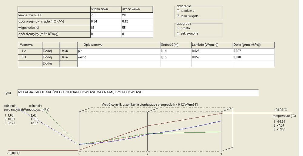

mrio 12.07.2012 10:58 Zgłoś naruszenie Udostępnij Napisano 12 Lipca 2012 (edytowane) Izolacja nakrokwiowa WitamJestem na etapie więźby dachowej i rozważam jak każdy system izolacji dachu.Dodam na wstępie, że dom docelowo ma być w miarę możliwości energooszczędny. Izolowana płyta, ściany styro 20-25, okna U=0,7-0,8, wentylacja mechaniczna z odzyskiem. Wyszukiwarka podrzuca, że było parę wątków na ten temat ale krótko i nic nie wnosiły za bardzo. Dlatego chciałbym się podzielić swoimi przemyśleniami i pytaniami na forum. Być może gdzieś popełniam błąd lub ktoś ma inny punkt widzenia z którym się zgodzę a nie przyszedł mi do głowy. Założenia:dach z pełnym deskowaniem pokryty papą (dlaczego papa dlatego, że polecają choćby na FM oraz dla tego, że wiem że wytrzyma te 50lat – widziałem rozbierałem taką)miedzy krokwiami 8x18cm wełna 15cm na to znowu w poprzek jakaś wełna, paroizolacja i płyty KG. Jak dobrze poszukam może uda mi się dostać płyty pianki poliuretanowej PIR pokryte laminatem aluminiowym w cenie ok. 50-55zł/m2 za grubość 10cm. Bo ogólno dostępne ceny cennikowe w różnych firmach są w granicach 60-80zł/m2 (odrzucam te za 100zł/m2 i powyżej). Trzeba tylko odsiać pośredników. Nęci mnie ta izolacja nakrokwiowa bo:1. Łatwo i szybko to się robi (większość prac robię sam).2. Nie musze deskować – czas i koszty desek (za 600złm3 wyjdzie ok. 38m2 = ok. 16zł/m23. Nie muszę papować ( papa na welonie szklanym to min. ok. 6zł/m2)4. Nie musze obniżać dodatkowo poddasza (15cm miedzy krokwiami to stanowczo za mało)5. PIR jest można powiedzieć nie przepuszczalny dla pary no i myślę wiatru z zewnątrz6. Teoretycznie nie mam mostków cieplnych (izolacja jest na zewnątrz po obwodzie budynku (płyta, ściany, dach)7. Nie robiłbym szczeliny wentylacyjnej nad wełną a pod deskami Wady jakie widzę, to:1. PIR się starzeje ( ale wełna też nie ma po 10-20 latach takiej izolacyjności jak po rozłożeniu)2. Nie wierzę, że płyty mi nie popuszczają na łączeniach (przecież więźba i dach pracuje przez całe swoje życie, nawet jeśli wszystkie złącza zapianuje z puszki).3. Czy wysuszonym krokwią nic nie będzie bez wentylacji (są sprzeczne opinie co do tego)4. Trzeba od razu kryć dachówką lub blachą (bo papą chyba nie można gdyż jakby się ona trzymała – chyba, że przez łaty) Jak liczę.Porównanie cen dla tych samych współczynników:1. PIR 10cm cena 54zł/m2 U=0,222. WEŁNA musi być 23cm cena 30/zł/m2 U=0,22 ( trzeba szukać wełny w granicach deklarowanej lambdy = 0,032, nie podaja ile ma U teoretycznego,którego nigdy nie uzyskamy wkładając miedzy krokwie). Tak licząc to się nie opłaca - a dla mnie U=0,22 to za mało choć niektórym to starcza. Wiec robimy warstwy 10cm PIR nakrokwiowo + 15cm wełna miedzykrokwiowo3. PIR 10cm cena 54zł/m2 1. WEŁNA 15cm cena 17/zł/m2 Łączny współczynnik przegrody U=0,14 a cena 71zł/m2 Zróbmy to samo wełną – aby uzyskać ten sam współczynnik U=0,14 trzeba dać:1. Wełna 15cm miedzykrokwiowo 17/zł/m22. wełna 21cm podkrokwiowo 30/zł/m2Razem 47zł/m2 Czyli dalej się nie opłaca. Ale już przy pełnym deskowaniu wychodzi tak:1. papa na welonie szklanym 6zł/m22. deskowanie 16zł/m23. Wełna 15cm miedzykrokwiowo 17/zł/m24. wełna 21cm podkrokwiowo 30/zł/m2Razem 69zł/m2 Czyli tylko jako zamiennik wersji z deskowaniem. Robociznę pomijam. Chciałbym to w sumie zrobić w systemie nakrokwiowym ale chyba nie da rady u mnie bo muszę krycie rozłożyć na raty. Z kolei przy wersji papa, deskowanie, wełna 15cm miedzykrokwiowo, wełna 21cm podkrokwiami trzeba wpuścić powietrze z zewnątrz pod deski więc na pewno nie będzie teoretycznego U=0,14. Co o tym wszystkim sądzicie? Edytowane 12 Lipca 2012 przez m@rio Cytuj Odnośnik do komentarza https://forum.murator.pl/topic/170104-izolacja-nakrokwiowa/ Udostępnij na innych stronach Więcej opcji udostępniania

mrio 14.07.2012 18:34 Autor Zgłoś naruszenie Udostępnij Napisano 14 Lipca 2012 Łączenie wełny i płyt wymaga obliczeń aby dobór grubości tych materiałów spowodował wystąpienie tzw. "Punktu rosy" w płycie bo inaczej mogą być problemy. Pozdrawiam. Gdzie prawidłowo powinien znajdować się punkt rosy? Cytuj Odnośnik do komentarza https://forum.murator.pl/topic/170104-izolacja-nakrokwiowa/#findComment-5417855 Udostępnij na innych stronach Więcej opcji udostępniania
Andrzej Wilhelmi 15.07.2012 08:01 Zgłoś naruszenie Udostępnij Napisano 15 Lipca 2012 W izolacji nakrokwiowej. Całkowity opór cieplny izolacji powinien być tak rozłożony aby izolacja nakrokwiowa miała 2/3 a izolacja między krokwiami 1/3. Pozdrawiam. Cytuj Odnośnik do komentarza https://forum.murator.pl/topic/170104-izolacja-nakrokwiowa/#findComment-5418173 Udostępnij na innych stronach Więcej opcji udostępniania
mrio 16.07.2012 12:52 Autor Zgłoś naruszenie Udostępnij Napisano 16 Lipca 2012 (edytowane) W izolacji nakrokwiowej. Całkowity opór cieplny izolacji powinien być tak rozłożony aby izolacja nakrokwiowa miała 2/3 a izolacja między krokwiami 1/3. Pozdrawiam. To jak krokwie mam 16cm to PIR musiał by mieć 48cm przykładowo - to dziękuje - nie stać mnie. A tak na poważnie. Nie wiem czy dobrze liczę w progr.Termika przy warstwie PIR 10cm i wełnie od środka 16cm punkt rosy jest przekraczany przy - 12 stopniach do +20 wewnątrz. Czyli w okolicach Warszawy zawsze trafi się kilka tygodni poniżej tej temp. Jak by mógł to ktoś jeszcze sprawdzić- bo nie wiem czy dobrze to wstawiam. Swoją drogą to w wełnie międzykrokwiowo i z dodatkową wełna podkrokwiowo też zawsze się wykropli wilgoć - bo punkt rosy zostanie przekroczony powyżej tych -12/13 stopni gdy wewnątrz jest +20. To dla naszego klimatu jak należy robić prawidłową izolację bo już głupieję? Wychodzi na to, że wszyscy co wkładają wełnę i zmykają np KG czy innym wykończeniem wywalają trochę forsę w błoto. Ta izolacja potem to i tak nie spełnia swojej roli jak miała w założeniu. Edytowane 16 Lipca 2012 przez m@rio Cytuj Odnośnik do komentarza https://forum.murator.pl/topic/170104-izolacja-nakrokwiowa/#findComment-5419549 Udostępnij na innych stronach Więcej opcji udostępniania
Andrzej Wilhelmi 16.07.2012 19:13 Zgłoś naruszenie Udostępnij Napisano 16 Lipca 2012 Trochę nie rozumiesz problemu, o którym rozmawiamy (piszemy). Ja nie pisałem o grubościach tylko o oporze cieplnym. Przypadku gdy stosuje się izolację nakrokwiową i uzupełnia się ją wełna od środka nie ma żadnej możliwości zwentylowania tej wełny. Tak więc niezmiernie istotnym jest takie dobranie grubości warstw wynikających z ich oporu cieplnego aby tzw. "Punkt rosy" wystąpił w izolacji nakrokwiowej. Nie będzie problemu gdy zastosujemy jednorodny materiał izolacyjny czyli pomiędzy krokwie też piankę lub styropian. W przypadku gdy mamy samą wełnę to musimy zadbać aby była ona skutecznie wentylowana wentylowana. Pozdrawiam. Cytuj Odnośnik do komentarza https://forum.murator.pl/topic/170104-izolacja-nakrokwiowa/#findComment-5419942 Udostępnij na innych stronach Więcej opcji udostępniania
mrio 18.07.2012 07:52 Autor Zgłoś naruszenie Udostępnij Napisano 18 Lipca 2012 Trochę nie rozumiesz problemu, o którym rozmawiamy (piszemy). Ja nie pisałem o grubościach tylko o oporze cieplnym. Przypadku gdy stosuje się izolację nakrokwiową i uzupełnia się ją wełna od środka nie ma żadnej możliwości zwentylowania tej wełny. Tak więc niezmiernie istotnym jest takie dobranie grubości warstw wynikających z ich oporu cieplnego aby tzw. "Punkt rosy" wystąpił w izolacji nakrokwiowej. Nie będzie problemu gdy zastosujemy jednorodny materiał izolacyjny czyli pomiędzy krokwie też piankę lub styropian. W przypadku gdy mamy samą wełnę to musimy zadbać aby była ona skutecznie wentylowana wentylowana. Pozdrawiam. Dziękuję za wyjaśnienie laikowi - teraz dopiero zrozumiałem. Czyli chodzi aby odsunąć punk rosy w warstwę ocieplenia nakrokwiowego. Generalnie widzę problem przy temperaturach ujemnych poniżej 10-15stopni. Punkt rosy może wtedy wyjść na granicę PIR/wełna. Czyli wtedy kiedy najbardziej nam zależy - w izolacji pojawi się wilgoć a co za tym idzie jej skuteczność spada bez względu czy jest to PIR/PUR czy wełna. Co się w takim razie dzieje z "wodą" wykroploną w PIR dalej? P.S. Trochę miałem jednak racji. Swoją drogą to w wełnie międzykrokwiowo i z dodatkową wełna podkrokwiowo też zawsze się wykropli wilgoć - bo punkt rosy zostanie przekroczony powyżej tych -12/13 stopni gdy wewnątrz jest +20. Wychodzi na to, że wszyscy co wkładają wełnę i zmykają np KG czy innym wykończeniem wywalają trochę forsę w błoto. Ta izolacja potem to i tak nie spełnia swojej roli jak miała w założeniu. Wentylacja pod dachem jeśli już ktoś zrobił usuwa wilgoć dopiero pewnie w lato. Ci co nie wentylują to maja izolacje z wielką niewiadomą. Cytuj Odnośnik do komentarza https://forum.murator.pl/topic/170104-izolacja-nakrokwiowa/#findComment-5421903 Udostępnij na innych stronach Więcej opcji udostępniania
Andrzej Wilhelmi 18.07.2012 16:33 Zgłoś naruszenie Udostępnij Napisano 18 Lipca 2012 Przy założeniu, że izolacja cieplna jest materiałem jednorodnym to jak na zewnątrz jest - 20* a wewnątrz +20* to 0* wystąpi dokładnie w środku. Gdy zatem wykonamy to tak, że izolacja nakrokwiowa będzie stawić opór cieplny np. 70% a wełna w krokwiach 30% to 0* znalazłoby się w wełnie gdyby na zewnątrz było -30* a wewnątrz +15*. Para wodna nie jest żadnym zagrożeniem dla izolacji cieplnej i konstrukcji, natomiast jej kondensat tak. Należy zatem w miarę możliwości uniemożliwić parze wodnej dojście do stanu nasycenia. Podstawowym zadaniem jest zatem maksymalne ograniczenie dostępu do izolacji cieplnej czyli poprawny montaż paroizolacji. Następnie podniesienie temperatury w pomieszczeniach, ograniczenie produkcji pary wodnej i zmniejszenie stężenia pary wodnej w pomieszczeniach (skuteczna wentylacja lub częste wietrzenie). Wietrzenie pomieszczeń zimą daje bardzo dobry skutek gdyż powietrze na zewnątrz jest suche. Pozdrawiam. Cytuj Odnośnik do komentarza https://forum.murator.pl/topic/170104-izolacja-nakrokwiowa/#findComment-5422490 Udostępnij na innych stronach Więcej opcji udostępniania
