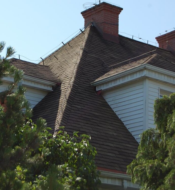

Jack Daniels1719510415 23.07.2012 21:05 Zgłoś naruszenie Udostępnij Napisano 23 Lipca 2012 Witam, odnosząc się do prawd wszechwiedzącego Andrzeja chcę powiedzieć, że chyba dokonał kiepskiego wyboru. Gont który wytrzymuje 15 lat na dachu to jakaś porażka, a nie materiał jeden z lepszych. Dla potwierdzenia moich słów zamieszczam zdjęcia domu położonego na kujawach pokrytego gontem z USA. Chcę również dodać że materiał ten leży już ćwierć wieku i co widać na załączonym obrazku wygląda całkiem nieźle, co ważniejsze dach nadal jest szczelny:cool: Pozdrawiam Cytuj Odnośnik do komentarza https://forum.murator.pl/topic/170425-dach%C3%B3wka-bitumiczna-gont-vs-tornado/#findComment-5428927 Udostępnij na innych stronach Więcej opcji udostępniania

Andrzej Wilhelmi 24.07.2012 17:31 Zgłoś naruszenie Udostępnij Napisano 24 Lipca 2012 ... i co widać na załączonym obrazku... Widać na załączonym obrazku, że od elewacji przez rynny po pokrycie dachu wszystko jest amerykańskie. Ten gont jeden z lepszych ma dość słabe miejsca połączeń bitumicznych co widać na zdjęciach (podniesione rogi listków). Aby się listki nie oderwały zostały w wielu miejscach przybite z wierzchu żeby nie odleciały co dobitnie pokazuje trzecie zdjęcie. Tak z czystej ciekawości zapytam kiedy były robione te zdjęcia? Oczywiście nie wiem wszystkiego ale Twoja wiedza z zakresu dachu w żadnym stopniu nie upoważnia Cię do oceny mojej. Jak widać do tej pory nie miałeś nic do powiedzenia w tym temacie i może lepiej. Pozdrawiam. Cytuj Odnośnik do komentarza https://forum.murator.pl/topic/170425-dach%C3%B3wka-bitumiczna-gont-vs-tornado/#findComment-5429978 Udostępnij na innych stronach Więcej opcji udostępniania
netcom 24.07.2012 19:51 Zgłoś naruszenie Udostępnij Napisano 24 Lipca 2012 Dla potwierdzenia moich słów zamieszczam zdjęcia domu położonego na kujawach [ATTACH=CONFIG]127025[/ATTACH] Prawy dolny róg zdjęcia, brakuje amerykańskich flag. W Polsce takie uchwyty tylko na urzędach i domu sołtysa. Na youtubie są filmiki pokazujace, że mój gont wytrzymuje 210 km/h a ja sie pytam czy wytrzyma 150km/h? Moim zdaniem spokojnie wytrzyma, tylko te odstające rogi listków trzeba przykręcić śrubami. Cytuj Odnośnik do komentarza https://forum.murator.pl/topic/170425-dach%C3%B3wka-bitumiczna-gont-vs-tornado/#findComment-5430148 Udostępnij na innych stronach Więcej opcji udostępniania

Andrzej Wilhelmi 25.07.2012 17:03 Zgłoś naruszenie Udostępnij Napisano 25 Lipca 2012 (edytowane) "netcom" bardzo dziękuję za uznanie mojej wiedzy. Należy jednak przyznać, że gont przedstawiony na zdjęciach to jeden z lepszych amerykańskich produktów. Z pewnością posłuży długie lata ale nie dożywotnio. Ja szacuję jego żywotność na 20~25 lat. Będzie tak długo jak długo utrzyma się na nim posypka. Jak widać dom stoi na terenie otwartym więc i porastanie będzie ograniczone. Jego faktura umożliwia montaż na deskowaniu bo gasi nierówności desek. Ma dwukrotne przekrycie a miejscami trzykrotne przekrycie.Na przedstawionym dachu nie zadbano o wentylację. A amerykanie mają dobre rozwiązania. Te dwa elementy wentylacji połaciowej to stanowczo za mało. Powinna być otwarta kalenica lub w każdym polu na każdej połaci taki element. Ten materiał pozwala na to, że jak przychodzi jego kres montuje się na nim kolejną warstwę. W tym roku wykonałem taki remont na trzech budynkach krytych amerykańskim gontem (montowany 16 lat temu). Oczywiście blachodachówka i gont bitumiczny to pokrycia nieporównywalne. Gdybym ja musiał stanąć przed takim wyborem to z pewnością wybrałbym gont bitumiczny. Oczywiście porównanie nie dotyczy blachodachówki panelowej z posypką. Chciałem jeszcze wrócić do gwarancji. Nie ma czegoś takiego jak gwarancja na stronie producenta. Gwarancja jest udzielona konkretnemu kupującemu i przypisana do konkretnej faktury. Na szczęście każdy może swobodnie wybierać i cieszyć się swoim wymarzonym dachem czego "Czarciemu pomiotowi" życzę. Pozdrawiam. Edytowane 25 Lipca 2012 przez Andrzej Wilhelmi Cytuj Odnośnik do komentarza https://forum.murator.pl/topic/170425-dach%C3%B3wka-bitumiczna-gont-vs-tornado/#findComment-5431260 Udostępnij na innych stronach Więcej opcji udostępniania
