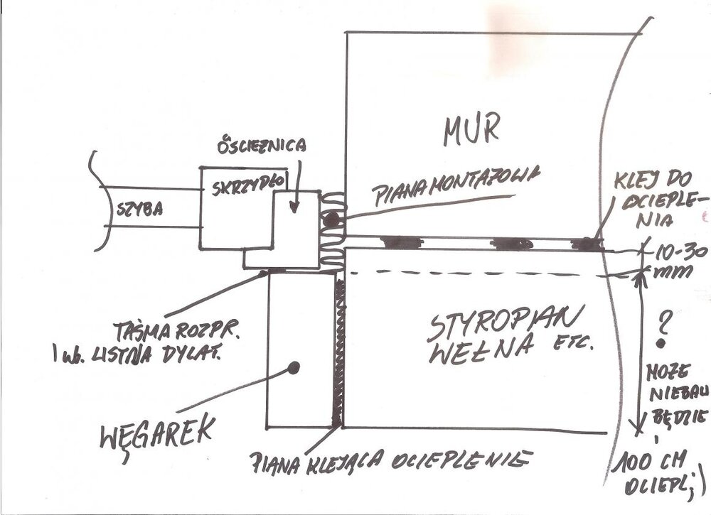

Dojeżdżasz płytami styro do ościeżnicy zostawiając 10-30 mm luzu. Tą przestrzeń zanim kolejne prace wykonywać będziesz wypełniasz pianą jakiej używali do montażu okien. Na klej do styropianu w pianie doklejasz węgarek odpowiedniej grubości - zanim go przykleisz do ościeżnicy kleisz albo listwę dylatacyjna albo taśmę rozprężną
To naprawdę takie skomplikowane?
Chyba o wiele mniej niż cudaczenie w izolacja przeciwwodną przy osadzeniu okna na bloczku Ytonga jak na pierwszym Twoim rysunku
w miarę jasno to opisałeś, ale podsumuje po swojemu
czyli np. ocieplam styropianem 20 cm. to najlepiej w okolicy okna zrobić to w płytach 2x10 cm. pierwszą płytą styropianową (10 cm) dojeżdzam do ramy około 10-30 mm przed ramę okienną, wypełniam tą szczelinę pianką do montażu okien, potem naklejam taśmę rozprężną lub listwę dylatacyjną na zewnętrznej krawędzi ramy okna i na to przyklejam kolojną płytą styropianu (10 cm) na klej do styropianu w pianie, oczywiście wchodząc na ramę okna tak aby styropin przylegał do wspomnianej taśmy lub listwy.

opisałeś to tak, że nic z tego nie kumam - poczekaj, zaraz zrobię rysunek i tu zamieszczę
Bo ten opis jaki zamieściłeś bardziej mi pasuje do wysunięcia okna 10 cm poza lico ściany niż 10-30 mm

Rysunek zrozumiały?
I widzisz Jeremy - to w sumie nie do Ciebie tylko do wszystkich budujących. Takie rysuneczki na poczekaniu każdy Kierbud Wam powinien zrobić - oni się szkolą, chodzą po kilka lat do polibudy, później kolejny numerek uprawnień dostają - weźcie ich do cholery w obroty - tu nie ma zmiłuj, za to od Was kasę dostają !!!
