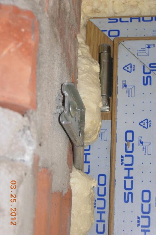

A w załączniku przykład "ciepłego montażu" - boki można zrywać jak móżna klientowi wcisnąć coś takiego jako ciepły montaż - może dopełnię widok obrazu - taśma rozprężna 15/10, piana dochodzi do taśmy od środka (to bardzo dobrze) ale od wewnątrz brak folii paroszczelnej
kolejny kwiatek - przykład jak pozostawiają po sobie murarze otwory w murze z porotermu przygotowane, ich zdaniem, do montażu okien

zacznijmy od tego, że tak zamontowana taśma nie spełni ŻADNYCH wymagań gdyż szczelina maksymalna dla użytej taśmy to 15 mm a nie 50 !!! Pomijam fakt, że jest tu potrzebna jak kwiatek do kożucha
i w rogu nie powinna być przyklejana z 1 kawałka tylko ucięta i jeden z końców wypuszczony poza okno
