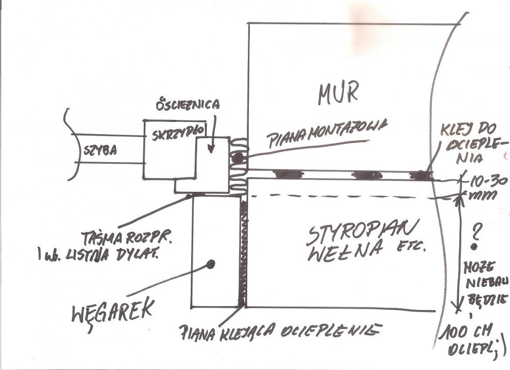

po wysunięciu koniecznie przypilnujcie ekipę od dociepleń by nie spieprzyli tego co chcecie uzyskać - moja propozycja jak wykonać poniżej
Wbrew opinii jakie za chwilę się pojawią - dla mnie wystarczy jak tradycyjny montaż zostanie wykonany prawidłowo, czyli temperatura muru powyżej +5 stopni (realnie całodobowa przez co najmniej trzy dni ponad +5, przy silce lepiej poczekać tydzień) by piana dobrze trzymała się podłoża odkurzyć a nawet warto je najpierw zagruntować, zwłaszcza przy Ytongach i tym podobnych materiałach, dokładnie wypełnić pianą przestrzeń między oknem a murem, - by to uczynić i by piana swobodnie przejmowała ruch termiczny okna, luz między ościeżnicą a murem powinien być 10-20 mm w zależności od wielkości okna, koniecznie ją zwilżyć wodą by stwardniała odpowiednio, a by małżonek mniej się bał - zapędzić go po montażu do roboty :) niech obetnie pianę na równo z płaszczyzną ościeznicy i z palca, silikonem zakryje otwarte pory piany powstałe po jej przecięciu
