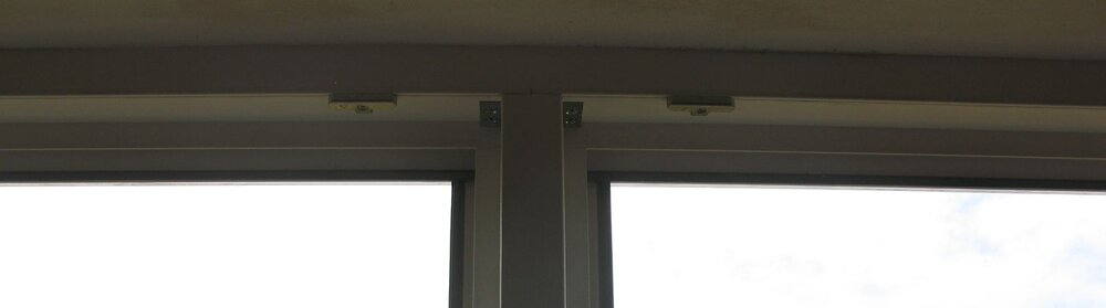

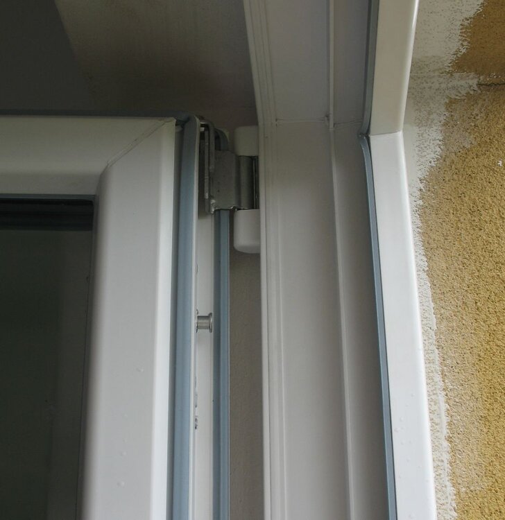

w związku z reklamacją dotyczącą braku przylegania skrzydła do ościeżnicy na całym obwodzie wszystkich okien jaką zgłosiłem do producenta (Petecki), zaczynam mieć wątpliwości związane z okuciami Roto NT, dotyczące rozmieszczenia zaczepów i grzybków.
Okna są w większości RU z regulacją uchyłu. Podobno w takiej konfiguracji nie ma możliwości zastosowania np. błędnego położenia klamki.
W przedstawionych poniżej dwóch oknach są grzybki a nie ma zaczepów?
Proszę zobaczcie zdjęcia i oceńcie czy jest to OK, zgodnie z zaleceniami Roto jak mnie zapewniał sprzedawca?

Wg mnie jest prawidłowo odnośnie braku docisku na ramie w stosunku do grzybka na skrzydle. Większość producentów w tym miejscu nie daje docisku na ramie. Na poziomym ramieniu od uchyłu masz docisk bardzo blisko tego grzybka. Jest on wykorzystywany przy opcji okucia antywłamaniowego WK1 lub WK2 itp.
Co do rozmieszczenia pozostałych to się nie wypowiadam, każdy producent stosuje w zasadzie tyle ile chce osiągając dzięki temu parametry okien jakie deklaruje

Ze zdjec niewiele wynika. Czasem sie spotyka taki wlasnie dobor - jest zaczep na skrzydle - nie ma na oscieznicy (tak jak ti widac przy górnym zawiasie) i jest to calkiem swiadomy zabieg, bo np. własnie ten zaczep jest dla mnie najbardziej upierdliwy prz okuciach Winkhausa. Zeby stwierdzic czy to prawidłowe okuwanie, musisz porównac takie samo okno tego porducenta.
Z drugiej strony dolozenie zaczepu nie poprawi istotnie dolegania dp oscieznicy. Wczoraj ogladalem podobny problem w oknach (schuco+roto) - wg lokatorki wieje, wg sprzedawcy nic sie nie da robic i jest ok (fabryka chyba nie miala okazji sie wykazac) - a wg mnie w oknie nie widac przyczyn przewiewow. Wszystko co mozna bylo zrobic to poprawic docisk na okuciach (ale co bedzie pozniej bo na razie okna mają tylko 3 lata)?
Teraz jestem ciekaw, co ma zrobic klient?Okna na pewno maja jakas deklarowana wartosc "szczelnosci" której wg klienta nie spelniaja..
