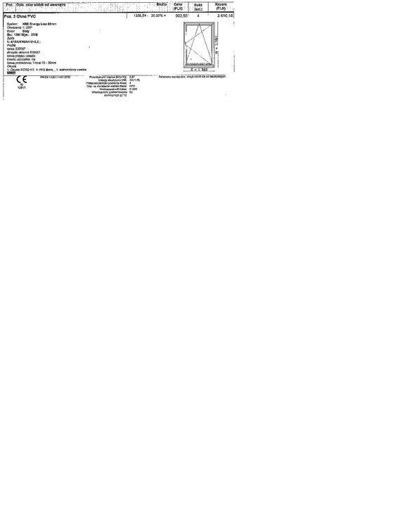

Na pewno chciałbym cichych okien, żeby były szczelne , żeby nie ciekła do domu woda okno ma pracować lekko i mieć wytrzymałość mechaniczną. Ale to są parametry których chce każdy inwestor i nawet o tym nie wspominałem przecież to oczywiste. Chcę jak pisałem okna jednotaflowe o jak największych rozmiarach na które będzie udzielona normalna gwarancja. Okna otwierane będą 3 razy w roku do umycia. I tyle albo aż tyle. Wg mnie szyba nie jest problemem i czy bedzie 2 czy 3 szybowa ma trzymać parametry wraz z ramą,Tylko jakie ramy i okucia czy dadzą radę w tak dużych oknach (dostalem ofertę na okno 1380x2000), może są jakieś wzmocnione profile zawiasy i oto pytam. Nie piszcie tu o montażu bo tu decyduje czynnik ludzki (na który pozornie nie mamy wpływu) i czy okna będą takie czy siakie mogą być źle zamontowane. Oczekiwał bym prostej odpowiedzi bierz okna na profilu X z fabryki Y

Piszesz że dostałeś ofertę - a czy te parametry w tej ofercie są podane? Zrobić można wiele rzeczy ale trzeba się liczyć z tym że z pewnych parametrów będziesz musiał zrezygnować. Przeczytaj wcześniejsze wpisy nawet na tej stronie.
A i nie daj się zwieść ulotce bo tam są parametry dla okna referencyjnego znacznie różniącymi się wymiarami od twojego. Poproś ich aby ci przeliczyli je dla twojego okna. Jeśli którychś z parametrów nie będzie to ewentualnie można tylko się domyślać dlaczego ich tam brak a możliwości jest kilka.

No i widzisz. Część parametrów masz przyzwoitych ale - widziałeś ten dopisek? że parametry mogą się różnić i dlaczego brak parametru odporności na obciążenie wiatrem? Moim zdaniem dlatego że przy tych rozmiarach nie są w stanie ci nic zagwarantować.
http://oknotest.pl/poradnik-okienny/okna-pcv-odpornosc-na-obciazenie-wiatrem
