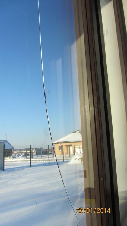

Witam,
Pytanko mam. Szybki opis sytuacji.
Okna zamontowane w maju ub. roku. Budynek narazie nie zamieszkały, stoi sobie i czeka na wykończeniówkę. Ogrzewamy delikatnie (temp. w środku 12-13 stopni). W salonie w największym oknie (fix) pękła szyba, od samej góry do dołu. Wykluczam ingerencję osób trzecich.
Napisałam do producenta. Odpisano mi, że pęknięcie samoistne mogło być spowodowane złym osadzeniem szyby w ramie, ALE gwarancja nie obejmuje szkła. Tak więc oni mi wymienią tę szybę, ale muszę ją zamówić i zapłacić. Pewnie tanio nie będzie, szyba duża i P2.
Napisałam do firmy montażowej i czekam na odpowiedź.
Sytuacja jest o tyle słaba, że okna zamawiane były przez nas bezpośrednio w fabryce, a montaż robiła firma jakby osobno (ale firma która sprzedaje wyroby tego producenta). Tak więc wszelkie sprawy gwarancyjne załatwiam teraz bezpośrednio w fabryce. No ale w tej sytuacji rozchodzi się chyba bardziej o montaż?
Co myślicie? Co radzicie?

[ATTACH=CONFIG]242091[/ATTACH][ATTACH=CONFIG]242092[/ATTACH]
Piękna zima za oknem:)
a tak odnośnie tematu to napisać lub zadzwonić do firmy montującej albo do tej skąd masz fakturę
powinni przyjechać i sprawdzić jak zaszklony jest pakiet .może się okazać że ktoś nie dał podkładek itp
a z fotki wygląda jak by szło od dolnego narożnika (chyba że moje okulary przekłamują );)
No ale w tej sytuacji rozchodzi się chyba bardziej o montaż? Co myślicie? Co radzicie?
Myślę, że Pani chce znaleźć winnego żeby przerzucić na niego koszty wymiany :-). A rozchodzi się raczej o fizykę i być może uszkodzenia w strefie brzegowej szyby, a nie o montaż.

Tego akurat nie wie nikt, czy to fizyka czy montaż. Osoba z fabryki napisała, że "może to być skutkiem błędnego osadzenia szyby w ramie". Więc może niech ktoś przyjedzie i na to zerknie. Nie widzę powodu dlaczego mam płacić za błąd montażystów. Bo za chwilę kolejne zaczną pękać i co?
Rozumiem, że jako wykonawca nie możesz napisać niczego innego i być bardziej obiektywnym.
Idzie od góry do dołu (czy na odwrót). Czy od rogu do rogu to muszę sprawdzić jak będę na miejscu.

Naprężenia krytyczne szkła i powodowane nimi zjawiska, to jednak fizyka. Przyczyna wystąpienia naprężeń już nie koniecznie. Jak widać niewiele jeszcze Pani rozumie i wie, zarówno o właściwościach szkła, fizyce i o mnie:-). Przyjmuję, że Pani rozumieniu "obiektywizm" to wyłącznie głos poparcia w zakresie "słusznych roszczeń"? Przykro mi, ale na razie tego zrobić nie mogę. W określonych warunkach szyby mogą i pękają spontanicznie, czy to się Pani podoba, czy nie. W mojej "nieobiektywnej" ocenie zamiast "szukać winnego" rozsądniej byłoby dociekać prawdziwej przyczyny zjawiska, bo może się powtarzać. W tym zakresie ekipa montażystów raczej pomocna nie będzie.
W moim mniemaniu obiektywizm to właśnie to co napisał Pan (skoro już sobie paniujemy) w pierwszym zdaniu. Mianowicie, że szkło mogło pęknąć w wyniku ....... ALBO w wyniku .... i aby to ocenić i dowiedzieć się jaka była przyczyna należy zrobić ........
Tylko tyle. I aż tyle. Zamiast "Myślę, że Pani chce znaleźć winnego żeby przerzucić na niego koszty wymiany".
Nie znam się kompletnie na szkle i jego fizyce, co nie oznacza że przyjmuję i łykam wszystko co powie mi każdy Wykonawca. Skoro dostałam odpowiedź z fabryki że może to być (ale nie musi) przyczyna błędnego osadzenia szkła w ramie to chyba oznacza że może faktycznie jest czyjaś wina, tak? Przyszłam tutaj po to, aby zapytać się co zrobić dalej. I jak "dociekać prawdziwej przyczyny zjawiska"? Mam iść do wróżki czy postawić pasjansa? I nie chodzi mi o szukanie winnego, bo jeśli wina nie leży po niczyjej stronie to czemu mam na kogoś to zwalać? Jak widać o mnie Pan też nie wie zupełnie nic.
