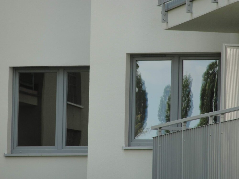

Specjanie wybrałem mało ostre zdjęcie, bo tak na prawdę z chodnika to lepiej człowiek nie będzie widział niż tu:
Potencjalne utrudnienie dla nawiewnika może być tylko w sytuacji, gdzie na okno mocno nachodzi docieplenie.

W Spółdzielni powiedziano mi tylko że mają być nawiewniki! na pytanie jakie?odpowiedź "w sklepie będą wiedzieć" a w sklepie pokazali mi takie wehikuły prawie na całą górną ramę skrzydła zarówno wewnątrz jak i na zewnątrz; a nie jak na zdjęciu
