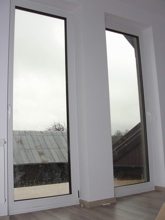

Mały off top ;) bo będzie przykład z orzechem a nie złotym dębem ;) :
To zdjecie bialego okna, ale z ramka w kolorze ciemny braz - tak byc musialo, bo inne okna byly w kolorze obustronnym. Gdzies jeszcze mam przyklad podobnej sytuacji, gdzie czesc okien to pelny kolor z ramka braz a reszta - bialo-kolor - z ramka białą. Zorientowani zobaczą różnicę na jednej elewacji. Tylko ze gdzies mi zdjecie znikło.. (taki to mam porządek;)
Odnośnie Twojego przypadku: wg mnie biała/jasna ramka sprawia, ze okno wydaje się widniejsze od środka. Ramka w kolorze troche to wizualnie przyciemnia, ale dla odmiany lepiej wygląda od zewnątrz.
