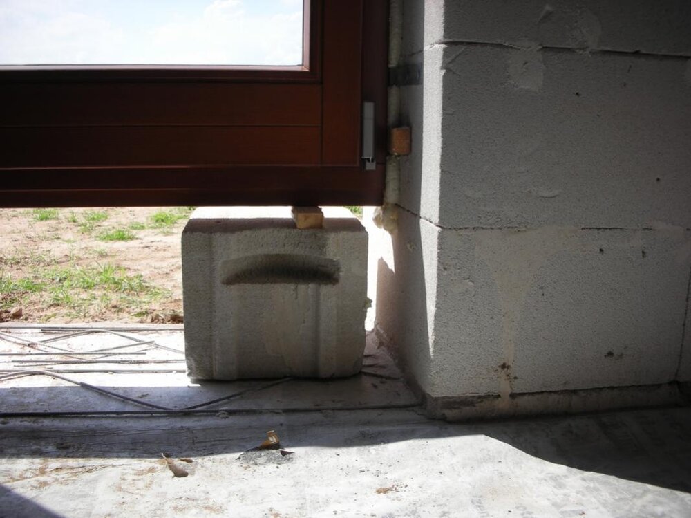

Dlaczego? Bo wbrew pozorom w dobrze pojętym interesie montażysty jest zamontować to tak, by później nie mieć kłopotów.
A nie tak jak widać
kliny ustawia się tak, by tworzyły klocek podporowy

Ok twoje rozwiązanie sugeruje zastosowanie poszerzeń na całości czyli spinamy kilka profili i robimy jedno poszerzenie na wys ok 250. Tego rozwiązania z fot nr 2 nawet nie biorę pod uwagę. Myslałem o poszerzeniu standardowej wys ok 15cm i w powstała szczelinę jakieś kliny lub podpory. Opcji pomurowania nie biorę pod uwagę strata czasu i koszt podobny a efekt nie pweny.
