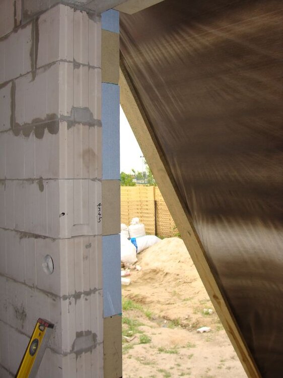

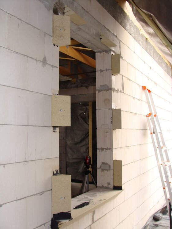

Dlatego bo po kilku montażach na MOWO jestem do nich bardziej przekonany
A ja z kolei uważam, że jest to po prostu system prostszy w obsłudze i kompletny od razu.:-).
A tak przy okazji kilka fotek z MOWO wariacji, a właściwie podpowiedź co zrobić z.... odpadami:-). To było ciekawe wyzwanie. Budynek ma być pasywny. Będzie całkowicie opomiarowany dla sprawdzenia efektu. Jeśli zamierzenia inwestora sprawdzą się do końca koszt całości będzie oscylował koło 200.000,-. :-).
Odnośnik do komentarza
https://forum.murator.pl/topic/1707-okna-szukam-dobrych-okien-jakie-okna-polecacie/page/1340/#findComment-6456623
Udostępnij na innych stronach
Pomysł całkiem fajny, tylko widzisz, gdy montujesz jako usługobiorca to za bardzo nie możesz odejść od systemu, czego pilnuje Illbruck.
Zaoszczędzone 2 metry kształtki z (tak na oko) 6 mb obwodu - całkiem nieźle. Ja czegoś takiego klientowi zaproponować nie mogę
A co do zalet MOWO obaj jesteśmy zgodni
Odpadów nie ma gdy masz więcej jak jeden montaż.System dopuszcza sklejanie całości nawet z małych kawałków jak tutaj widać. Wszystko można, tylko z głową :)
