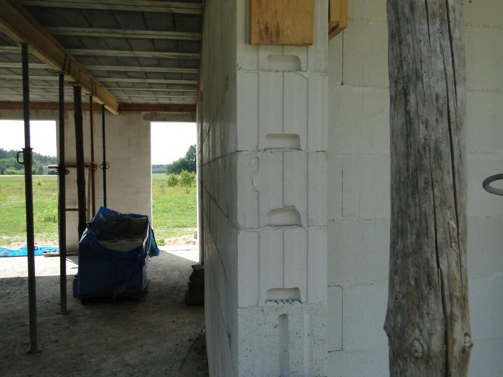

Żeby nie zaśmiecać wątku groźnego inwestora przenoszę zasadnicze pytanie tutaj:
To znaczy jak ma wyglądać zamawianie okien? W salonach chcą zaliczkę w wysokości nawet 80 %, a najlepiej to 100 i wtedy dają extra zniżki.
Będę za 2 tygodnie zamawiać okna, będzie też pomiar na budowie.
Czy mógłbym prosić o wytyczne jak powinna być rozwiązana kwestia umowy i zaliczki oraz jak ma przebiegać pomiar i protokół z niego? Czy umawiać kierownika budowy na to?
Kolejne pytanie, wybrałem okna krispola FEN 92 i zastanawiam się nad systemem montażu, wg kolejności od najgorszego myślę tak: warstwowy, Illbruck TP652 Illmod TRIO+, Multifunkcyjna taśma rozprężna ISO Chemie-Bloco One . Co sądzicie o taśmach 3 w 1? Czy lepiej brać illbrucka czy tą iso chemie?
Okno ma profil 92 mm a taśma illbrucka to chyba max 88? w iso chemie chyba nawet 74. Czy są szersze bo na stronie producenta nie bardzo wiadomo.
Jak dobrze przygotować otwór okienny pod montaż okien w takim systemie pod taśmy?
Mam teraz tak, co i czym zrobić żeby było dobrze?
Planuję też zastosować styropianowe kształtki podparapetowe illbruck i3

Zastosowanie taśm w tych otworach będzie zmarnowaniem pieniędzy. Powinny być wyrównane. Im równiejszy otwór, tym lepiej ułożą się taśmy czy folie. Zostawione miejsce w nadprożu też trzeba wcześniej wypełnić tym, co tam ma być.
Sprzedawca / pomiarowiec nic nie mówił?

Czy ja niewyraźnie piszę? Zapytalem się jak obecne otwory przygotować pod montaż a nie że będę w nie montować.
Jak ja uwielbiam takie teksty najlepszych doradców na forum - bwojtek powiedz wyraźnie co masz do powiedzenia, bo takie aluzje to może łapie Wasze grono ale ja nie wiem o czym piszesz.
Czy tak ciężko przeczytać dokładnie i udzielić konkretnej odpowiedzi? A jak nie chcecie to po prostu olejcie post i nic nie piszcie. Tylko w takim razie po co tu jesteście i po co to forum?
W nadproże pójdzie cooltherm kingspana pod rolety .
otwór pod taśmę trio (3 w 1) musi być idealnie równy nie może być zamków itd
musisz wygładzić jakąś zaprawą lub czymś podobnym ościeża
to samo się tyczy przy zastosowaniu taśm paroizolacyjnych
widać że cofanie nadproża jest mury wyglądają na "ładne" więc ekipa wie co robi

..... i zastanawiam się nad systemem montażu, wg kolejności od najgorszego myślę tak: warstwowy, Illbruck TP652 Illmod TRIO+, Multifunkcyjna taśma rozprężna ISO Chemie-Bloco One . Co sądzicie o taśmach 3 w 1? Czy lepiej brać illbrucka czy tą iso chemie?
Otwory pod taśmy multifunkcyjne muszą być otynkowane i "wyciągnięte' do pionów i poziomów. I należy to zrobić przed pomiarem. Nadproża docieplone, materiał izolacyjny przyklejony dokładnie, w poziomie.
Polecam jednak zastanowić się nad klasycznym montażem warstwowym (taśmy wewnętrzna i zewnętrzna, w środku piana).

Dziękuję za porady.
Reasumując - jeśli pod montaż warstwowy to wystarczy same otwory w silce zalepić? Jeśli taśmy 3 w 1 to wszystko dokładnie wyrównać np zaprawą termoizolacyjną?
Czy ocieplenie nadproża musi być zrobione przed montażem okien niezależnie od wybranego sposobu, czy tylko w przypadku taśm 3 w 1?
Brass, dlaczego bardziej polecasz montaż warstwowy?
Co jest nie tak w oknach krispola FEN92 , że mam mieć problem jak groźny inwestor? Oglądałem różne okna i akurat te mi się podobają i odpowiadają parametrami. Jako że montaż przewiduję dopiero we wrześniu to wybieram się do salonu za jakieś 2 tygodnie celem omówienia szczegółów. Na co zwrócić uwagę podczas zawierania umowy i podczas pomiarów?

przy użyciu taśmy 3 w 1 musi być idealnie bo jak taka taśma rozpręży się za mocno to traci swoje właściwości
przy foliach masz jakiś margines bo zazwyczaj ma ona z 7cm
powierzchnia musi być gładka i jednolita
ocieplenie nadproża powinno być przed montażem okien
montaż rolet może być po montażu okien ale to ocieplenie warto zrobić
Finalnie ma być mniej więcej tak jak na zdjęciach, a więc ocieplenie nadproży przed montażem okien w każdym przypadku. Jeśli z foliami i aerożelem, to na dwa razy. Styropian/folie/aerożel/puszka. Dlaczego lepiej warstwowo? Bo szczelniej i bardziej trwale. Dlaczego na foliach? Bo szczelniej, bardziej trwale i wyższy poziom wybaczania niedokładności i błędów.
