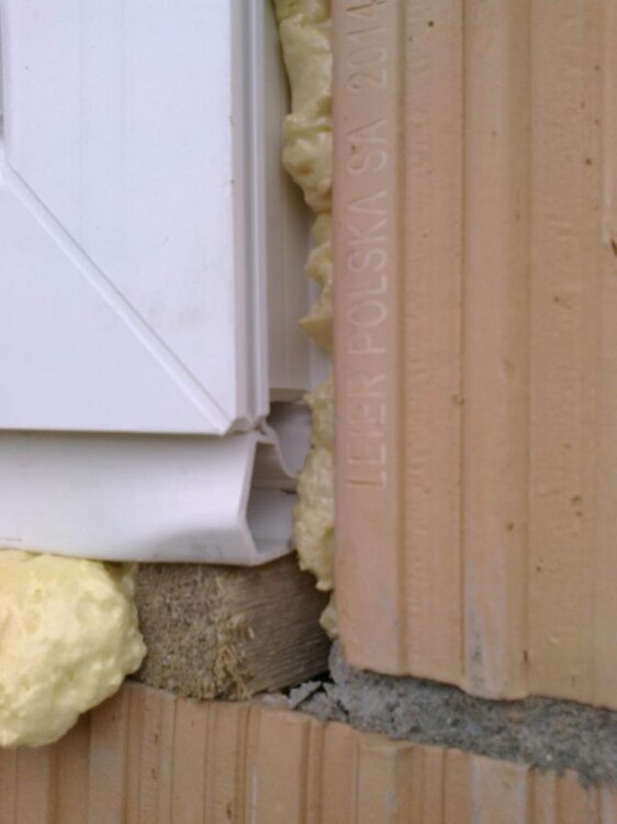

Pewnej Pani z Australi zachciało się być ambasadorem polskiej myśli okiennej na południowym wybrzeżu tej wysepki. Kupiła sobie okna wraz z montażem od lokalnego australijskiego partnera firmy D. A on zrobił co umiał i co widać. Ja bym tego tak w domu Pana Lahma, czy Pirlo nie zrobił. Nie zrobiłbym tego tak też w domu Pani Ambasadorki. Co oczywiste partner nie dostarczył Ambasadorce instrukcji montażu. Na jej prośby w tej kwestii głucha pozostała także firma D mimo wielokrotnych maili i rozmów telefonicznych. Czując wsparcie dla swojej "jakości" Pan "partner" pozwał Panią Ambasadorkę o zapłatę za to wyszukane dzieło. Sprawa w toku.
