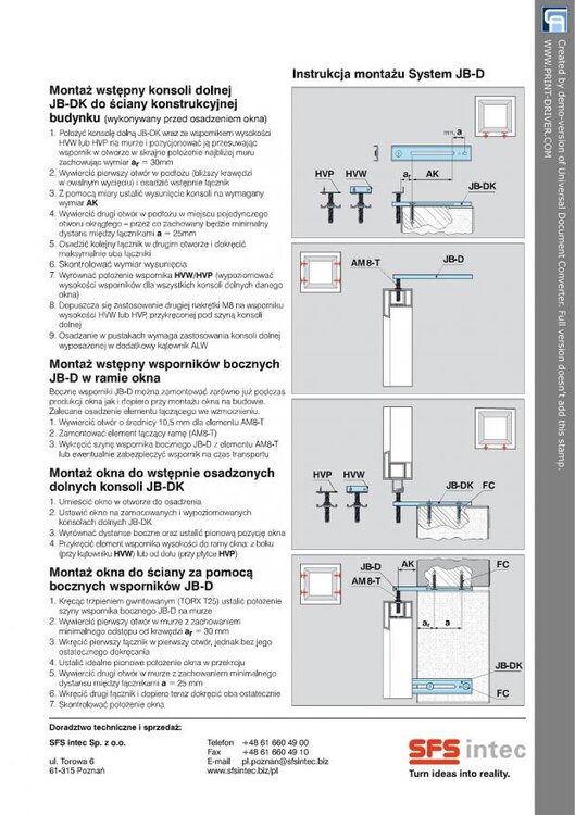

???? zawsze powtarzasz by stosować się do zaleceń systemodawcy :) A więć.....
odległość Ar (od zewnętrznej krawędzi muru do pierwszego mocowania - minimum 30 mm
odległość a - minimalna wymagana przez SFS - 25 mm ... [ATTACH=CONFIG]325528[/ATTACH]
To teraz zapytaj SFS jak się to ma do minimalnej odległości od krawędzi jaką zalecają w JBDL`u, wszak to to samo mocowanie czyż nie ?
Chyba, że te 60 mm zalecanych dla JBDL`a to chwyt marketingowy ?
Jeżeli brać pod uwagę zalecenia producentów zamocowań to te odległości w zależności od materiału budowlanego są jeszcze większe, niestety nie ma - a może ja jeszcze nie dotarłem - do pisemnych zaleceń samych producentów materiałów budowlanych, niestety ani Wienerberger ani Xella takowych nie podają na piśmie.
pozdrawiam
MM - to jest plik graficzny z instrukcji montażu kotew jaki ma SFS a nie moje widzi mi się. Całość dotyczy kotwy JBD-DK i jest zaczerpnięta z ich instrukcji montażu
Jak nie wierzysz to teraz cała pierwsza strona instrukci
Sprawdź najpierw zanim podważysz to co zostało podane.
Nie wiem skąd wziąłeś to zalecenie 6 cm od krawędzi muru bo to by oznaczało że montaż w licu ściany na śruby do montażu ościeżnic jest niewykonalny, ba ! wręcz zakazany.

Witam
[ATTACH=CONFIG]325548[/ATTACH]
Ale wierzę i wiem skąd są zaczerpnięte - plik który wkleiłem również pochodzi z materiałów SFS`u - więc to nie JA podważam cokolwiek tylko sam SFS ma totalne niezgodności we własnych materiałach.
Pozdrawiam
Nie do końca. Ideą powstania JBDL była możliwość lekkiego wysunięcia okna poza lico ściany kiedy to juz nie ma jak mechanicznie zamocować okna stosując montaż na taśmy rozprężne tak wszechobecny w Niemczech.
A że podają różne odległości, zależne od JBDL czy JKD-D czy DK, cóż sam tego nie rozumiem
Mogę tylko stwierdzić ze 25 mm w każdym materiale spokojnie trzyma i się nie rozwala
Witam
Dlatego właśnie sugerowałem aby zapytać SFS wszak to oni są twórcą obu zaleceń sprzecznych ze sobą i tyle.
z tym wytłuszczonym się nie zgodzę jak i zdecydowana większość producentów zamocować, którzy sprawdzają i testują swojej rozwiązania to po pierwsze, po drugie odległość ta zależy zarówno od materiału ściany jak i rodzaju zamocowania więc nie można tego generalizować.
Pozdrawiam
MM sam generalizujesz 6 cm od krawędzi w w oparciu tylko o jedno opracowanie. Nigdzie, ale to nigdzie poza tą dokumentacją SFS nie spotkałem się z takim zastrzeżeniem. Zastrzeżeniem wykluczającym jeden z podstawowych sposobów montażu u nas mało popularnym
Teoretycznie krawędź otworu powinna być w odległości minimalnej równej podwójnej jego średnicy (wiercisz 10 mm odległość min od krawędzi 20 mm + 1/2 średnicy = 25mm).
Oczywistym jest że nas, dostępny w Polsce poroterm może tego nie wytrzymać, nie wiem jak to się dzieje, że dostępny w Niemczech zachowuje sie mechanicznie zgoła inaczej - ale to zupełnie inny temat.
Odległość otworu zależy także od zastosowanego sposobu zamocowania. Kołek rozporowy wymaga większej, dybel podobnie - gdyż w trakcie mocowania występują siły klinujące w podłożu czyli dążące do rozsadzenia materiału, Śruby do montażu ościeżnic już nie gdyż w otworze o prawidłowej średnicy wkręcają się na materiał narzynając jego strukturę
