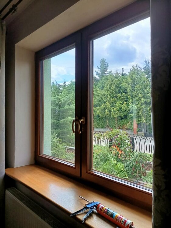

U mnie po wymianie okno wygląda tak:
i od wewnątrz:
a zapewniam, że z każdego otworu było duże wiadro gruzu, bo odkuwaliśmy tynk by wyjąć w całości stare okna.
