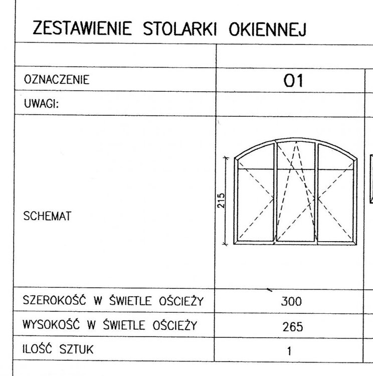

mam do wykonania takie okno:
założenie jest takie, że chciałbym aby było ono przesuwne, środkowa część przesuwna, pozostałe szklone w ościeżnicy... jak je można wykonać?
z tego co wiem są 2 sposoby: HS i HKS, niestety HKS ma wysoki próg (80-100mm), a w HS podobno nie da się tego wykonać...
pytanie brzmi, czy istnieją sposoby obniżenia progu w HKS? np. poprzez podniesienie posadzki?
doradźcie proszę..... :)
p.s. dodam, że skłaniam się ku Jezierskiemu... ;)
nie ma możliwości - widziałeś "na żywo" HKS-a?
Jeśli nie zapraszam do mnie - zobaczysz i HS-a i HKS-a i zrozumiesz różnice
Dlaczego HS-a nie można - bu szerokość ościeżnicy wynosi 167 mm zaś najszerszego profila w Schuco tylko 82 mm
Połączyć to na silę można ale... ale nie będą ci się zgrywały płaszczyzny dolnej części z naświetlem - bo gore trzeba wykonać jako oddzielny element
teoretycznie można by wykonać dwa identyczna naświetla, i połączyć je, jedno za drugim by stworzyło całość ale.... ale nikt nie zagwarantuje ci że kurz nie będzie się miedzy dwoma oknami naświetla gromadził (2 X 82 mm daje 164 więc 3 mm będą od siebie oddalone - teoretycznie można ale kto da na to gwarancję? Ja na pewno nie, fabryka tym bardziej)
