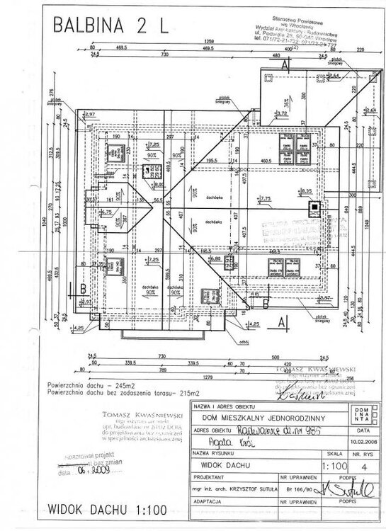

Hejka a ja mam pytanie związane z oknami dachowymi.
Otóż tak jak na załączonym poniżej obrazku posiadam kolejno:
4 nad salonem = 2x(78x720) i 2x(78x90)
2 w sypialni po prawej = 2x(78x140)
2 w sypialni głównej = 1x(78x120) i 1x(94x140) - które jest w garderobie i na bank nie będzie instalowane
1 w łazience = 1x(94x140)
I teraz:
1. czy nad salonem nie lepiej będzie zamontować dwa ale nieco większe okna?
2. czy te okna nad salonem zrobić na stałe czy obrotowe, bo ciągle nie wiem jak tam dotrę z ich myciem?
3. czy są jakieś specjalne rolety termiczne, które np mógłbym opuszczać w zimne wieczory co by nie tracić ciepła w salonie
3. w sypialni po prawej jedno większe zamiast dwóch lub całkowicie się ich pozbyć?
Pragnę nadmienić że okna połaciowe salonu wychodzą na stronę wschodnią, więc słońca raczej nie będą miały, jedynie co to fajny gadżet na dachu oraz nieco bardziej naświetlony salon.
Oprócz tego jakbyście mi mogli szanowni forumowicze powiedzieć czy jak instaluję okna w domu to rozumiem, że zbędne jest wybieranie okien z szybą antywłamaniową kiedy będę miał zewnętrzne rolety na parterze, ale i tu nasuwa mi się kolejne pytanie czy skoro na piętrze nie planuję rolet to czy tam lepiej wrzucić wersję antywłamaniową, czy nie ma sensu bawić się w te bajery?
dla rozeznania sytuacji pierwszy rzut to rzut piętra a drugi to dachu pokazujący te okna
Z góry dziękować bardzo za wasze opinie

IPragnę nadmienić że okna połaciowe salonu wychodzą na stronę wschodnią, więc słońca raczej nie będą miały, jedynie co to fajny gadżet na dachu oraz nieco bardziej naświetlony salon.
okna połaciowe wbrew pozorom nawet ustuowane od strony wschodniej bedą dawały Ci sporo swiatła - ja u siebie bede dorzucał polaciówke do pokoju od strony zachodniej bo jest ciemniej niż w pokoju od wschodu z oknem połaciowym.
nie wiem czemu nie chcesz na poddaszu zrobic rolet, skoro masz dwa otwory balkonowe? w tych małych oknach można polemizować, ale w duzych zalozyłbym rolety.
jesli nie chcesz rolet na poddaszu to antywłamaniowa powinna być, plus okucia WK2 oraz kontraktony w ramach.
czy wstawić rolety czy też tylko antywłamaniowe z lepszymi okuciami to jeszcze się zastanawiam, na razie to bardziej myślę o tych oknach połaciowych. Co i jak z nimi zrobić. Mam nadzieję że mi pomożecie plse :)
albert,
1. zamieniłbym na wieksze , pojedyncze okna
2. ile masz tam wysokości? drabina 2x w roku i okna umyte.
3. mozesz zamontowac rolety i szybe o najnizszym dostepnym wsp. k
4. wstawienie 1 większego może zaburzyc estetykę dachu, gdzie masz wszystkie okna tej samej wielkości, ale z pewnościa nie likwidowałbym polaciówek.
albert,
likwidować to nie chcę (no poza tym w garderobie), ale tak sobie myślę że chyba jednak nie ma sensu kombinować, bo przekombinuję i już :cool:
Po prostu te nad salonem zrobię jak są - 4 ale chyba na stałe z tak jak mówiłeś jak najniższym wsp k i z zasuwanymi roletami.
Rolety na nich nie muszą być antywłamaniowe, ważne żeby jako tako ciepła nie puszczały.
Mam jeszcze czas więc mogę spokojnie rozejrzeć się co się dzieje na rynku i rozważyć różne opcje.
Liczę również na porady od strony fachowców forumowiczów :yes:
