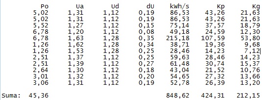

Cześć,
Zastanawiam się nad wyborem pomiędzy oknami aluminiowymi (zimniejszymi) a drewnianymi.
Chciałbym od razu zaznaczyć, że z uwagi na założenia projektowe okna plastikowe nie są brane pod uwagę.
Przyjmując, że cena okien jest podobna a w grę wchodzą jedynie koszty eksploatacji wychodzi mi, że okna drewniane są droższe!
Obliczenia poniżej. Proszę o podpowiedzi, czy poniższa kalkulacja jest zasadna.
Po - powierzchnia okna
Ua - U okna aluminiowego
Ud - U okna drewnianego
dU = Ud - Ua
dT = 18 stopni, delta temperatury
t - długość sezonu grzewczego, przyjęto: 24h * 30dni * 7miesięcy = 5040h
cE1 = 0,5zł orientacyjna cena kWh
cE2 - cena energii uzyskanej z 1m3 gazu w przeliczeniu na 1kWh, przyjęto: 1m3 = 10,29kWh, koszt 1m3 gazu ziemnego 2,5zł, cE2 = 2,5/10 = 0,25zł
kWh/s - ilość dodatkowych kWh koniecznych do ogrzania zimniejszych okien (aluminiowych). Obliczony wg wzoru:
Po x dT x dU x t/1000 (dzielenie przez 1000, aby wynikiem była kWh)
Kp - dodatkowy koszt w ciągu 1 sezonu przy ogrzewaniu prądem
Kg - dodatkowy koszt w ciągu 1 sezonu przy ogrzewaniu gazem
http://lh6.ggpht.com/_Okh5fmzpJPQ/TTKcg6r8OZI/AAAAAAAAAIM/9tqUyVdlZiY/s800/U_roznice.jpg
Wychodzi zatem, że rocznie do zimnych okien muszę dopłacić ok 200zł (Kg).
W perspektywie 10lat trzeba je zatem doinwestować kwotą 2000zł.
Nie jest to mało, jednak jest jeszcze jedno ale.
Okna drewniane trzeba najpóźniej po 10 latach pomalować (zaznaczam, że przyjąłem założenie optymistyczne).
Zatem przyjmując koszt malowania, ok. 65zł/m2 musimy po każdych 10 latach dołożyć do okien drewnianych ok. 3000zł.
Innymi słowy eksploatacja okien ciepłych (drewnianych) jest droższa niż aluminiowych (zimnych).
Czy zgodzicie się z powyższymi kalkulacjami?
Dodatkowo chciałbym prosić znawców tematy i użytkowników okien aluminiowych (szczególnie tych, którzy mają profile Ponzio) o opinie na temat tych okien.
Z góry bardzo dziękuję
Edytowane przez dorsay
