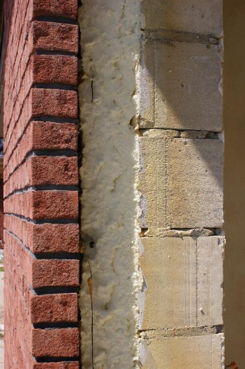

tam jest sciana 3W mozesz podac grubosci warstw - klinkier 12cm szeroki pewnie ?
a reszta tzn. ocieplenie ile cm ? ściana główna ile cm ?
zaznaczam ze mamy ścianę 3W (pustak , izolacja 15cm , klinkier)
- wystarczy czytac co pisze farmi.
przy izolacji 15cm i klinkierze stawiam na to, ze pustak ma 24cm
jesli ktos nie instaluje rolet
i ma ocieplenie 10-15cm w scianie 3W gdzie oslonowa jest z klinkieru (szerokosc 12cm) to wted jak pozycjonuje sie okno - niby powinno sie na srodku ocieplenia ale przy klinkierze najefektowniej wychodzi przy scianie zewnetrznej tzn np 1cm od klinkieru (1cm na tasme rozprezna) ???
ma to jakies istotne znaczenie - mostki itp ?

co do układu ściany dokładnie: pustak 24cm, izolacja ( tu też pewne nowum- piana poliuretanowa natryskowa) ok 13-14cm, 1-2 cm szczeliny powietrznej , klinkier 12 cm

jeśli murując ścianę nie stworzyłeś węgarka pogrubionego w okolicy okna hmmm... mało zrozumiałe, jak to opisać hmmm...
postaram się
Murujesz ścianę osłonową z cegły 12 cm, ale przy otworze okiennym "zawijasz" ją w stronę okna o 30-50 mm (tylko kto ci to ładnie zrobi?)
Wtedy przy oknie zamiast 12 cm masz ścianę grubości 15-18 cm i dajesz taśmę rozprężną z luzem równym grubości fugi w cegłach czyli najczęściej 8-10 mm, okno itd.
Jako że tak dokładnie nikt nie jest w stanie wymurować i zrobić to estetycznie robi się tak jak opisałem. Żadnych mostków nie ma choć straty minimalnie są większe niż jakby wymurowano ci tak jak powyżej opisałem
Przy takiej ścianie liczy się estetyka i ona jest ważniejsza od ewentualnie większych strat które i tak w bilansie całej chałupy nie będą miały realnego znaczenia
