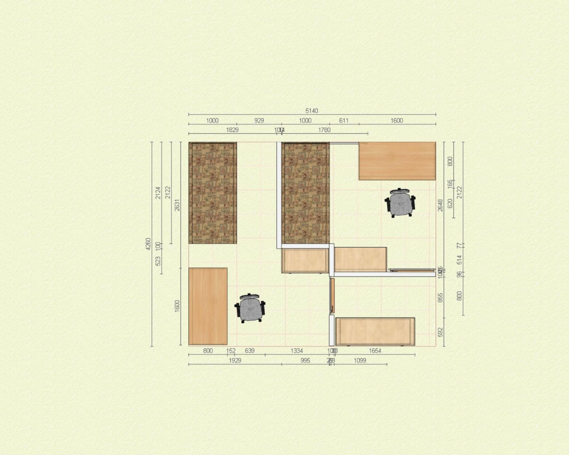

Wiosenna1 03.08.2012 17:37 Zgłoś naruszenie Udostępnij Napisano 3 Sierpnia 2012 (edytowane) Moja propozycja. Nie umieściłam tylko tego nowego okna. białe to ściany beżowe to regały/ szafy/biurka. Nie patrz na rodzaj mebli, nie wyszukiwałam specjalnie chodzi o wymiary. http://images43.fotosik.pl/1485/e668aa6561649ba9.jpg Edytowane 3 Sierpnia 2012 przez Wiosenna1 Cytuj Odnośnik do komentarza https://forum.murator.pl/topic/170706-jak-podzieli%C4%87-pok%C3%B3j-dziec%C4%99cy-22-m2/#findComment-5441551 Udostępnij na innych stronach Więcej opcji udostępniania
robgie 13.08.2012 15:39 Autor Zgłoś naruszenie Udostępnij Napisano 13 Sierpnia 2012 Dziękuję za propozycję. Jest to to właśnie o czym myślałem. Mile widziane również jakieś inne . niewiele ale jeszcze trochę czasu na podjecie decyzji mam. Cytuj Odnośnik do komentarza https://forum.murator.pl/topic/170706-jak-podzieli%C4%87-pok%C3%B3j-dziec%C4%99cy-22-m2/#findComment-5452517 Udostępnij na innych stronach Więcej opcji udostępniania
