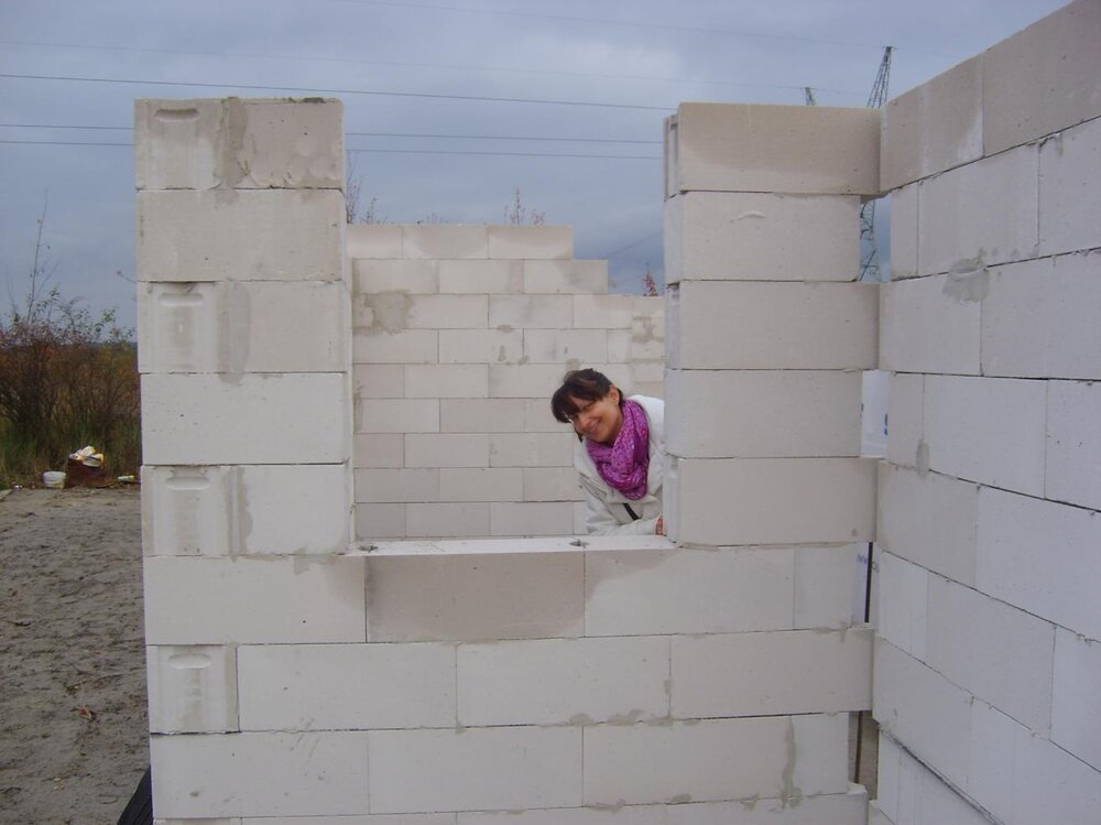

blekowca 14.10.2013 06:55 Autor Zgłoś naruszenie Udostępnij Napisano 14 Października 2013 W domu pojawiła się pani z okienka (panienka była zajęta gdzie indziej) a kuku! w tle widoczna 'wizytacja' Cytuj Odnośnik do komentarza Udostępnij na innych stronach Więcej opcji udostępniania
waflos 14.10.2013 20:51 Zgłoś naruszenie Udostępnij Napisano 14 Października 2013 W domu pojawiła się pani z okienka (panienka była zajęta gdzie indziej) [ATTACH=CONFIG]218333[/ATTACH] a kuku! [ATTACH=CONFIG]218334[/ATTACH] w tle widoczna 'wizytacja' Ładnie!!!! I jak to mówił mój majster - jesteście na etapie: Boże pomagaj.... - po dwóch domach wiem że to prawda... PS. Więc nie przesadzajcie z markami produktów!!!!: ma być ciepło, tanio i solidnie - nie na 1000lat a wystarczy na max 100... Potaniać co się da!!!! - (tylko nie grubośc ocieplenia!!!!) - bo inaczej zabraknie na TV... pozzdr. Cytuj Odnośnik do komentarza Udostępnij na innych stronach Więcej opcji udostępniania
